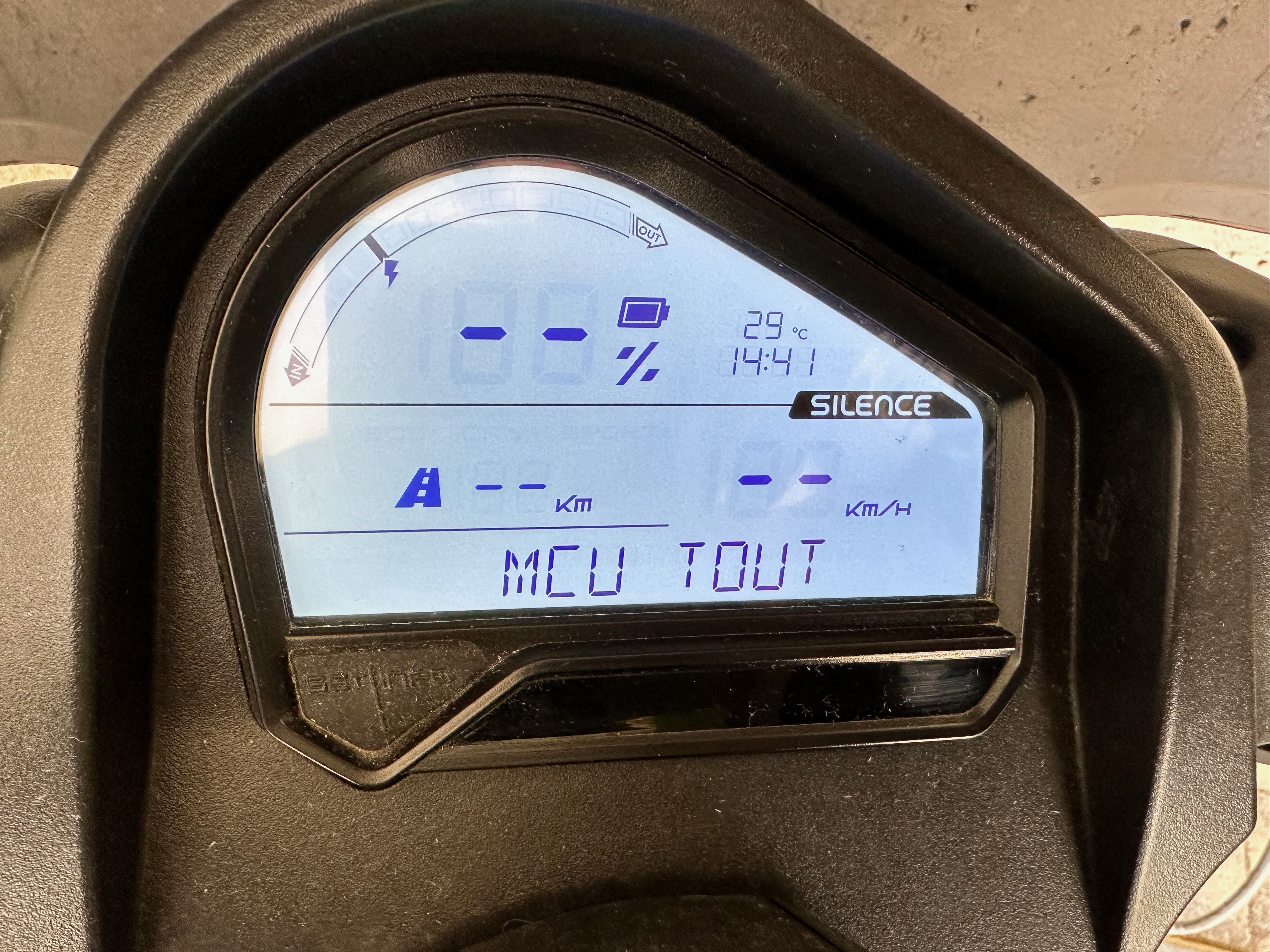

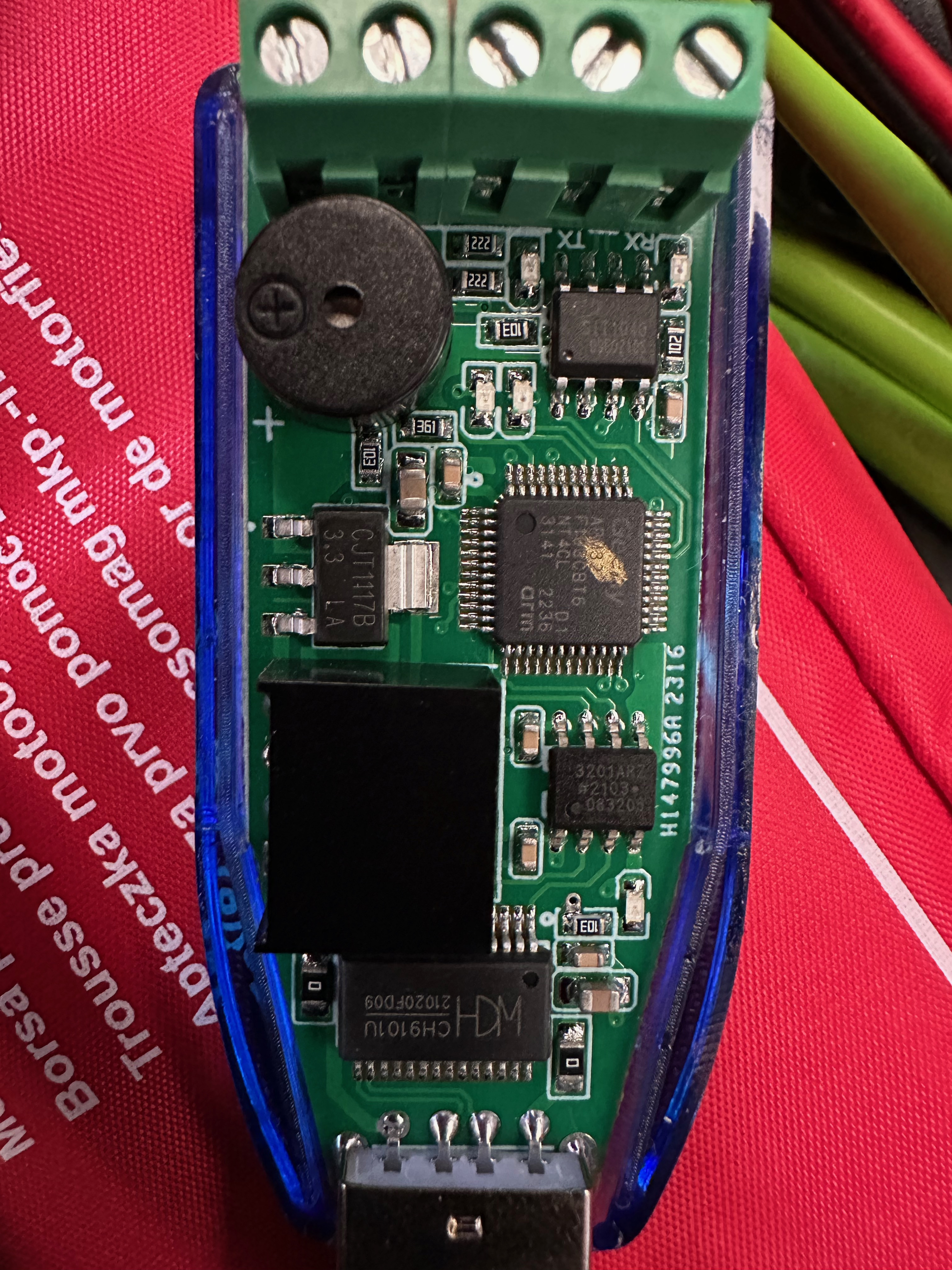

Heute ist mein blauer Adapter (mit schwarzem Isolierband) eingetroffen - ich bekomme nur keine Verbindung zustande :cry: Das USB-Device hat Windows 10 automatisch erkannt, es piepst auch wenn ich es einstecke und ich kann in der Software den Port (COM11 bei mir) öffnen. Wenn ich auf "Conect" klicke, kommt aber immer "no response" zurück.
Die physikalische Verbindung scheint aber okay zu sein, die rote LED am Adapter leuchtet, die rechte Grüne auch - die grüne LED unter der Roten flackert (vmtl. CAN Activity).
Wie muss die korrekte Einstellung in der Software sein? CAN ein oder aus? Ich nehme an 115200 Baud. Muss ich bei den Basic Settings das "Model" und "Battery Voltage" auswählen, oder wird das ausgelesen?
EDITH:
Mir ist gerade aufgefallen, dass das Display des S01 "MCU TOUT" (Motor Control Unit - Timeout) anzeigt, sobald ich versuche den Adapter zu verbinden. Sobald ich den Adapter wieder abstecke, ist alles wieder in Ordnung. Hat jemand eine Idee? :?

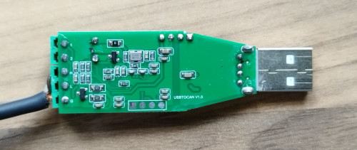

Pfriemler
Beiträge: 2777
PLZ: 14513
Wohnort: Südrandberlin
Tätigkeit: Tonkünstler
Re: Seat Mo mit Votol EM150/2 die Einstellungen
Beitrag von Pfriemler »
115 kBaud ist richtig (das legt auch die Speed über die USB-seriell-Emulation fest und hat mit dem CAN nichts zu tun, CAN sollte AUS sein (widersinning, aber nur so funktioniert die fortlaufende Abfrage im DISPLAY-Tab).
Alle Einstellungen werden ausgelesen und stehen normalerweise innerhalb von 3 Sekunden nach "CONECT" zur Verfügung. Der Adapter macht dabei kein Geräusch (nur beim Schreiben von Parametern).
MCU_TOUT deutet wie auch andere Fehlermeldungen auf eine Störung des CAN-Busses hin. Entweder Kurzschluss oder falsche CAN-Speed.
Bei meinem Adapter flackert die rote LED regelmäßig kurz (es ist eher ein Flimmern, vermute receive, zumindest passt das Muster mit den CAN-Telegrammen, die ich sonst so empfange). Die grüne nach dem Start nur ein paar Mal nach dem Einschalten der Zündung, habe es nicht genau gecheckt, vermute es ist send).
Nur die zum USB-Anschluss hin liegende leuchtet dauerhaft.
Irgendwas stimmt da nicht. Leider ist mein Adapter gerade beschriftet und extra verklebt.

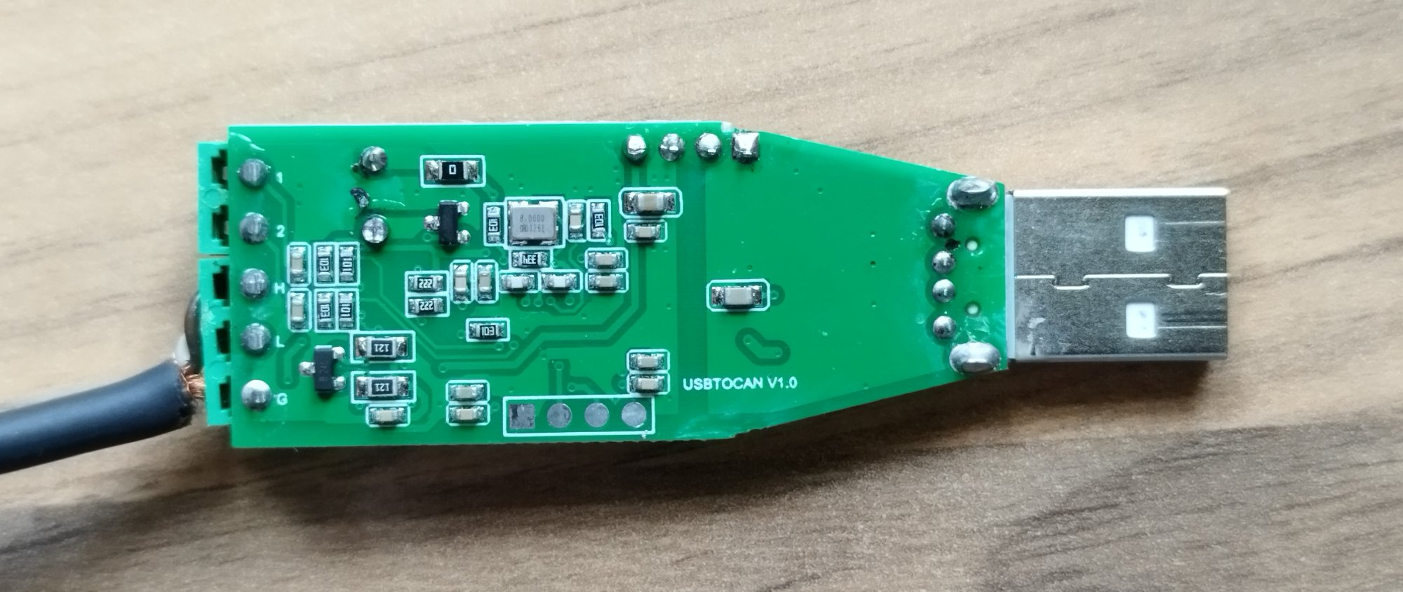

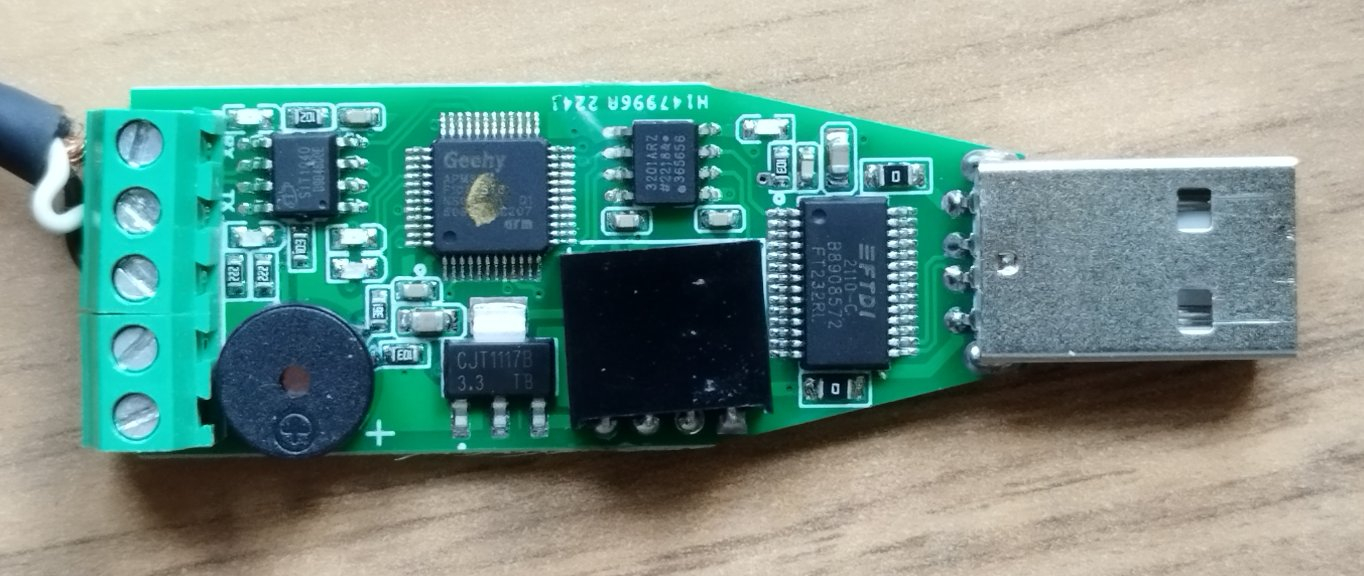

Habe ihn doch nochmal aufgemacht, hier mein Adapter (der funktioniert) zum Vergleich:
Zuletzt geändert von Pfriemler am Sa 15. Jul 2023, 08:38, insgesamt 1-mal geändert.

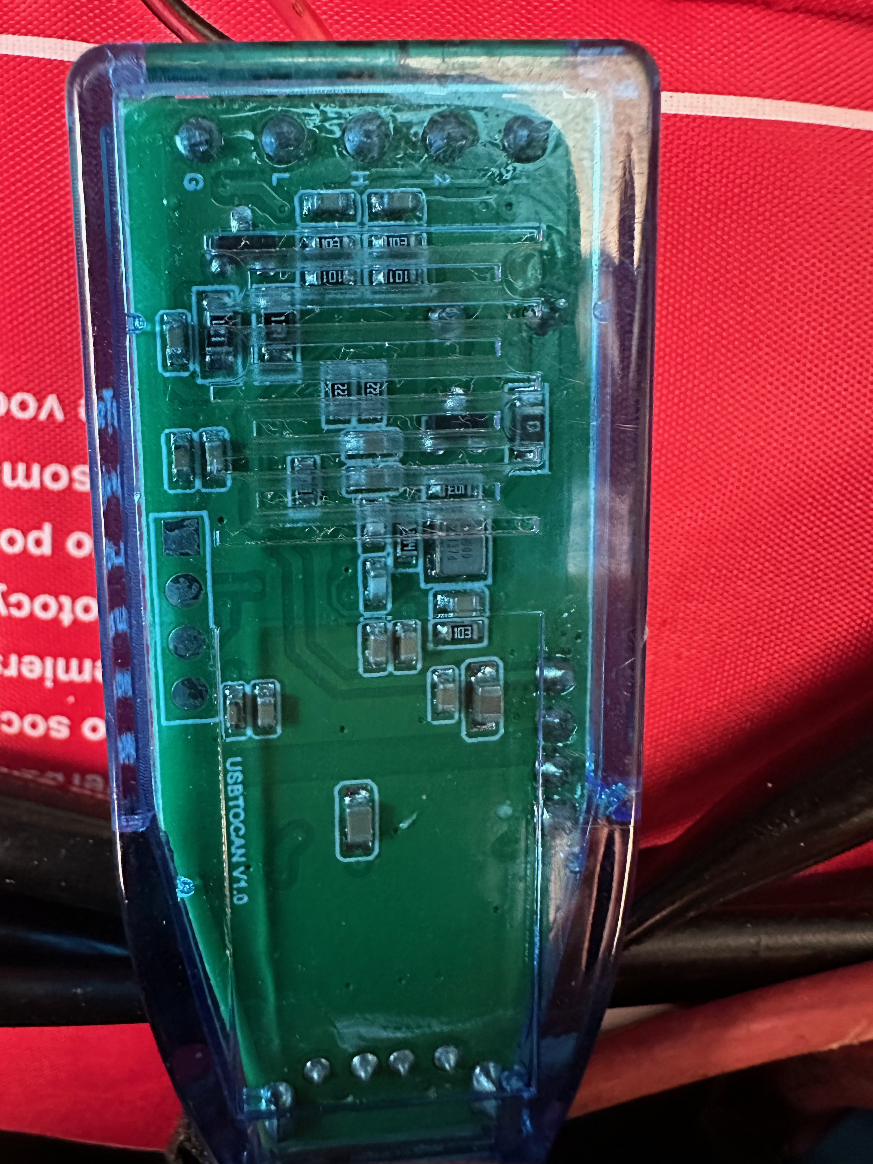

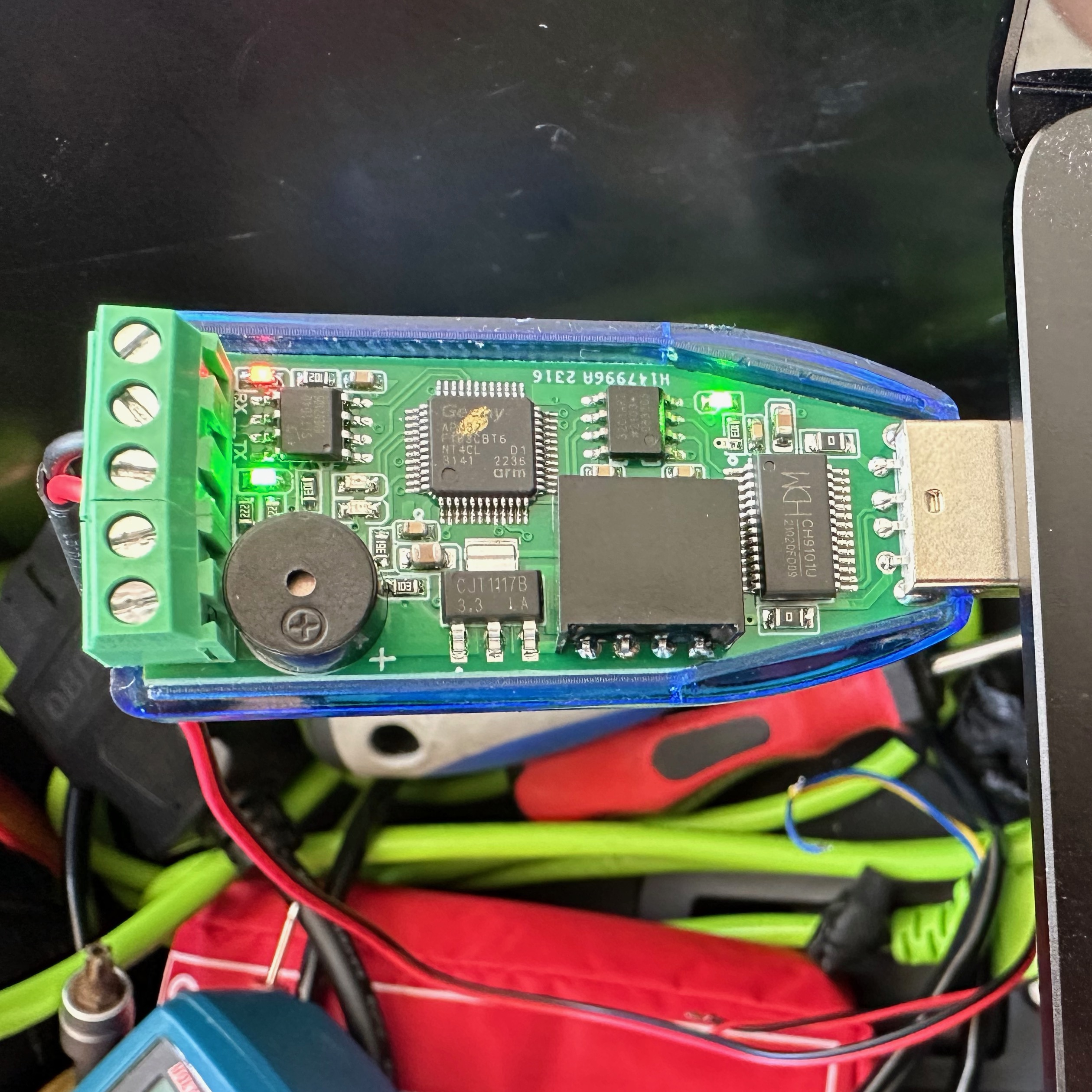

Gerade nochmal gecheckt - Zustand nach Anstecken des Adapters: Nur die grüne LED in Richtung USB-Port leuchtet. Dann nach dem Öffnen der Software und klick auf "OPEN" keine Veränderung der LEDs. Erst nach Klick auf "Conect" kommen die beiden LEDs (Rot, Tx und Grün, Rx) neben dem Klemmblock dazu. Beim Einschalten der Zündung fängt die Rx-LED an zu flackern. 115200 und "CAN enabled" NICHT aktiviert habe ich natürlich als Erstes getestet, konnte ich ja auch so aus den Screenshots hier im Forum herauslesen. Interessant ist, dass die fünf Anschlüsse am Klemmblock mit "1, 2, H, L, G" beschriftet sind. Ich vermute "Receive, Transmit, CAN Hi, CAN Lo, Ground". Ich hängt aktuell auf H und L - sollte ja passen :?
Pfriemler hat geschrieben:
Fr 14. Jul 2023, 15:20
Auch nicht beim Einstecken des Adapters in den USB-Port? Meiner piepst dabei jedes Mal einmal.
Hier sind Bilder von meinem Board - nicht dass ich ein falsches Modell/Version/HW-Revision/wasauchimmer habe...
Zuletzt geändert von SpeedCore am Fr 14. Jul 2023, 16:29, insgesamt 2-mal geändert.
