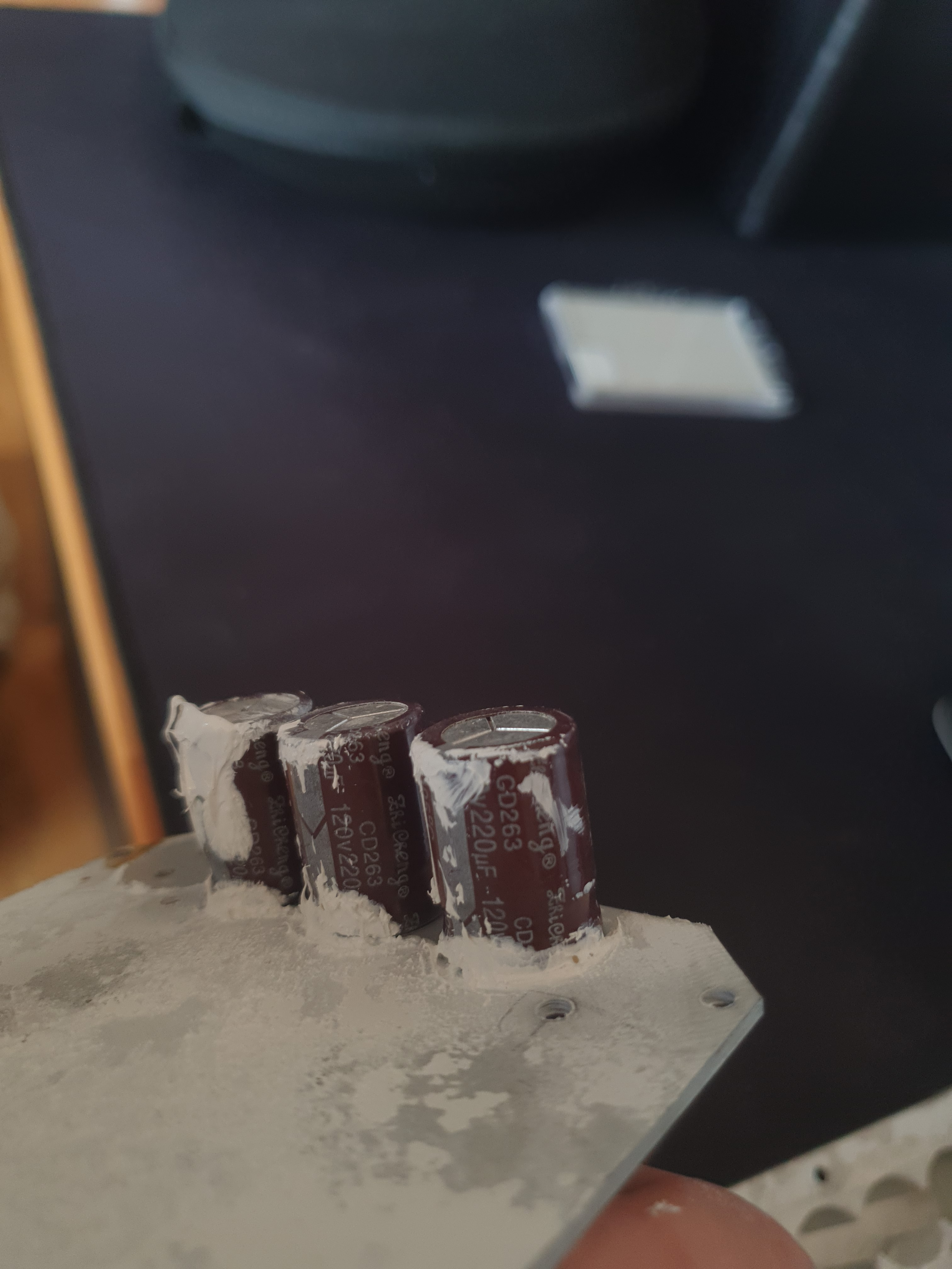

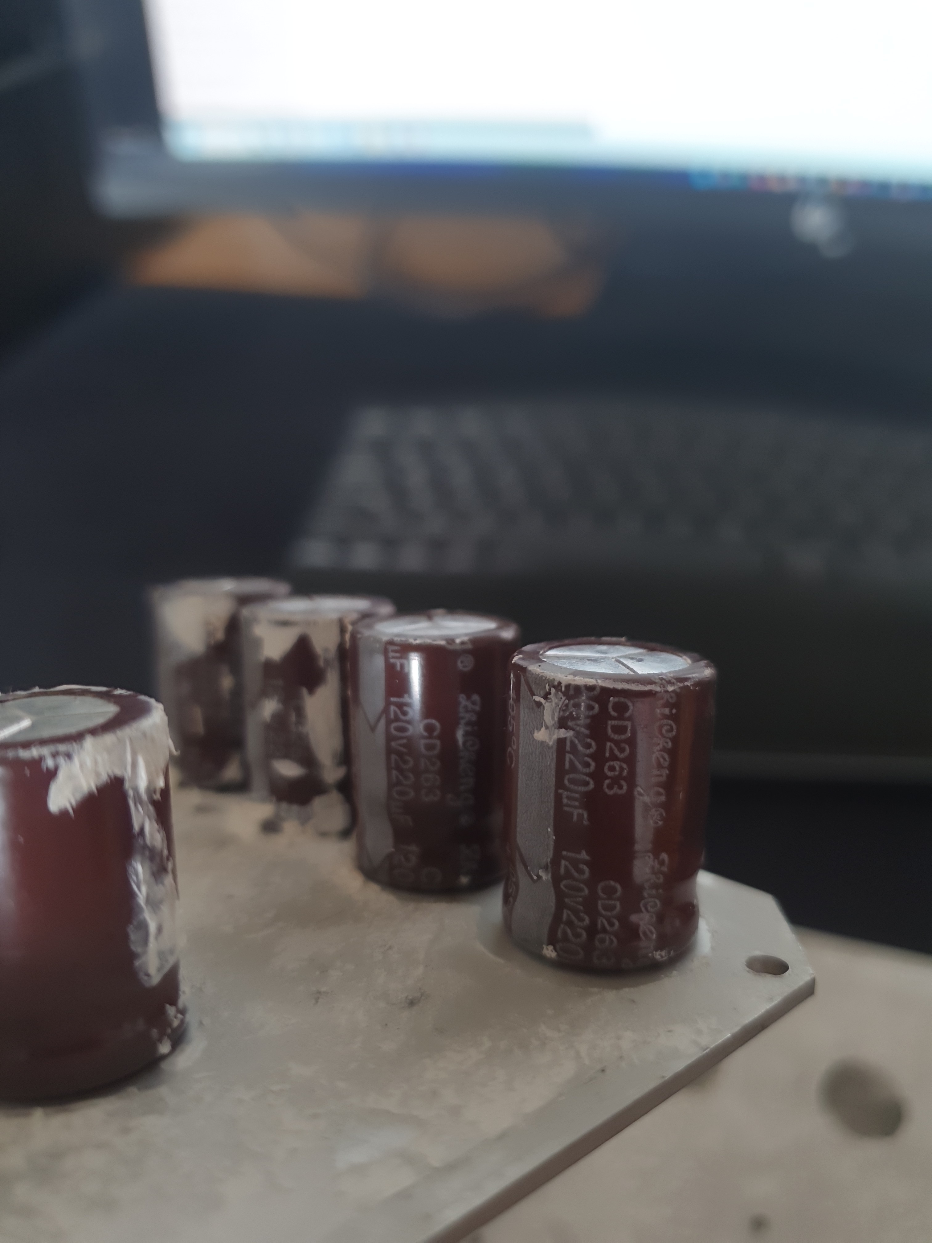

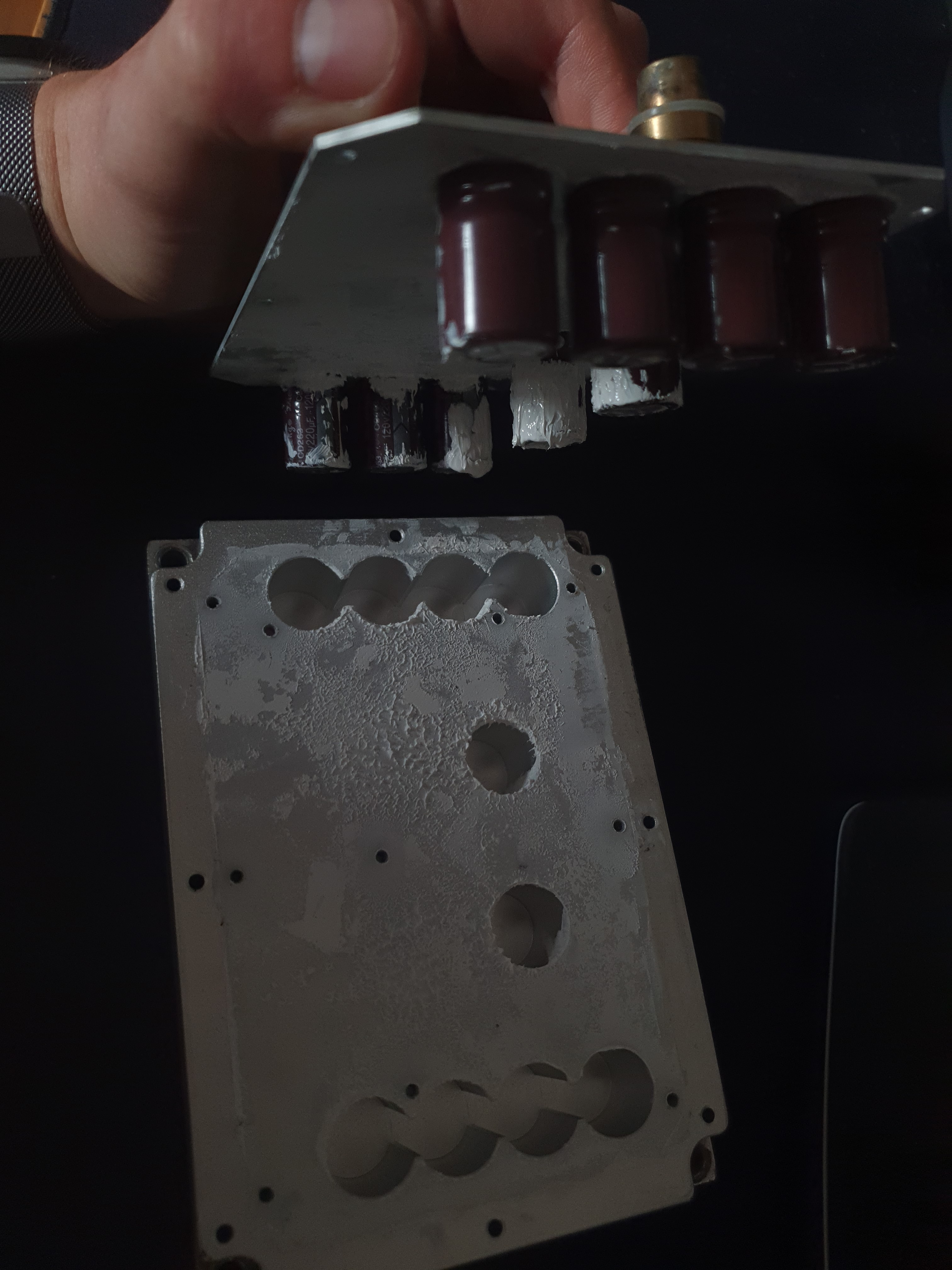

Mach doch mal Bilder vom Original.

Gerne. :)

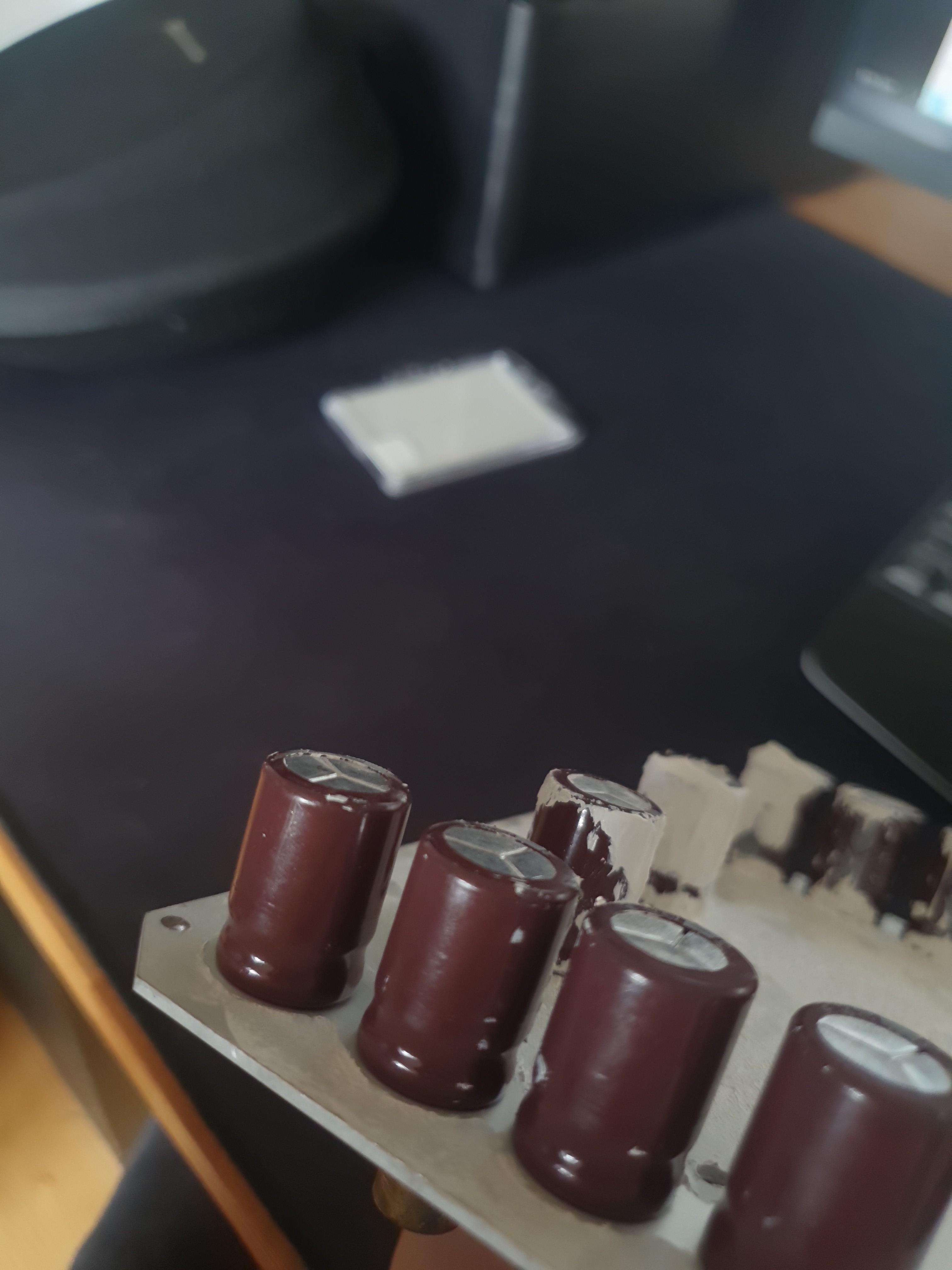

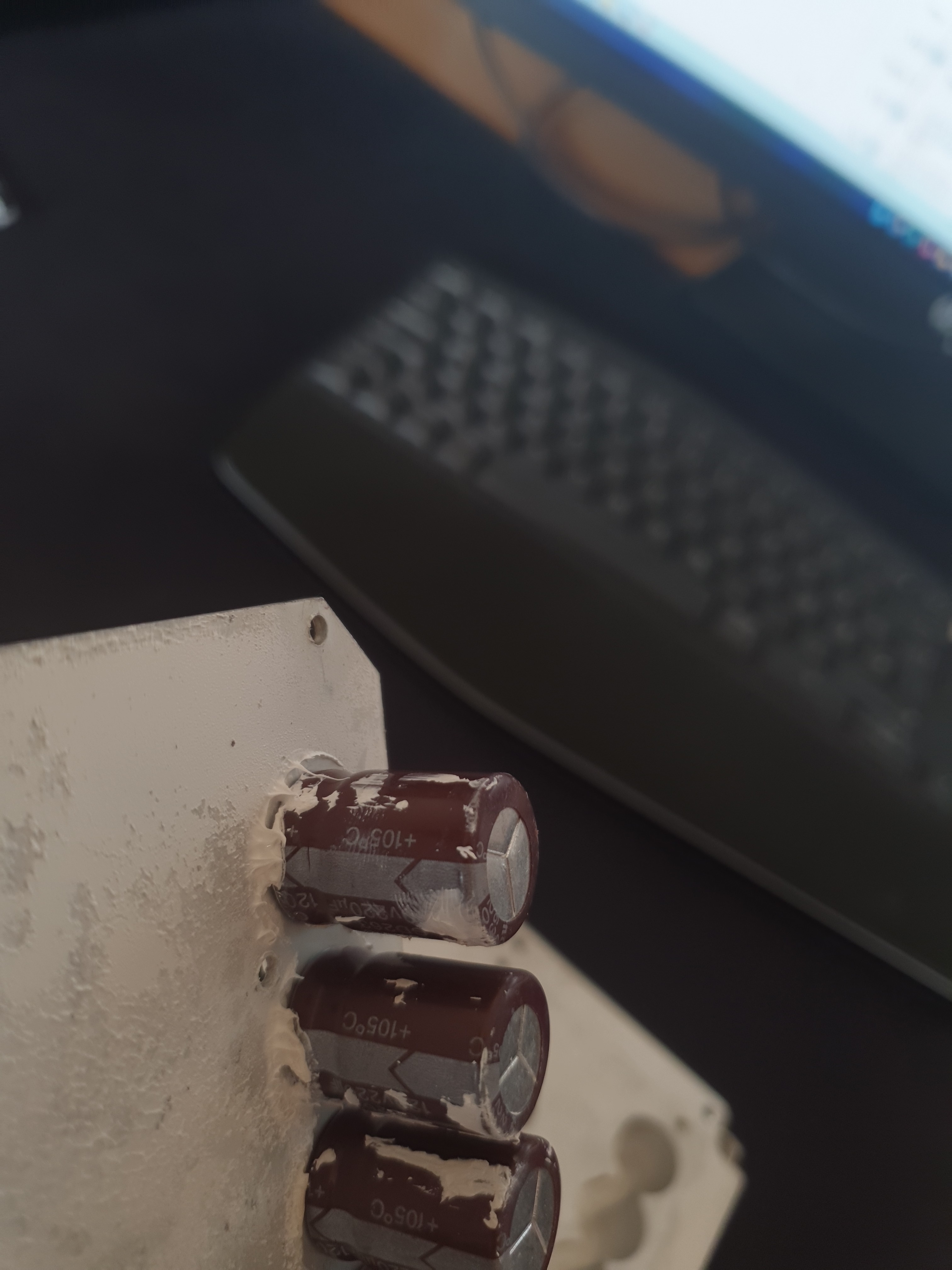

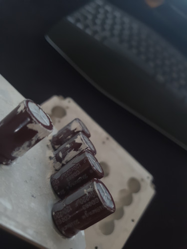

Kann leider die Marke nicht lesen.
Die Serie CD263, den Herstellernamen, dann sollte google Datasheets liefern können.
Kondensatoren sind Standardbauteile, da gibt es 100%ig sicher vergleichbare Kondensatoren von verschiedenen Herstellern.
Ich würde nur nichts qualitativ schlechteres verbauen.
Chinesen sind Weltmeister im optimieren und weglassen.
Die wird man auf deren Spezialgebit garantiert nicht schlagen.
Auf jeden Fall bewundere ich deinen Elan das Ding wieder zum Laufen zu bringen.
Einfach kann jeder.
Wenn die Kondensatoren auf den Bildern alle parallel verschaltet sind, dürfte es nicht allzuviel ausmachen, wenn einer fehlt.
Ansonsten dürfte genug Platz sein, den Ersatz liegend zu verbauen, wenn das mit der Höhe nicht anders funktioniert.

Die Dinger liegen halt sozusagen in dem Alukühlkörper:
Leider kann man sie entsprechend nicht liegen montieren. Oben, wo Platz wäre, kommt ja die eigentlich Steuerungsplatine druff. :/
Der Herstellername ist auch so leider echt komisch zu entziffern. Ich verlasse mich derzeit einfach mal auf die Nichicon. :)

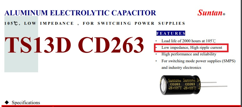

Mein erster Google-Treffer ist gleich ein Kondensator, der Low-ESR ist(siehe Bild)
Wenn du aus Platzgründen einen Kondensator mit weniger Kapazität einbaust ist das auch kein Problem, die sind eh alle parallel.
100V ist ausreichen bei maximal 57V.
