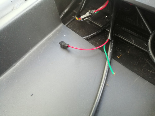

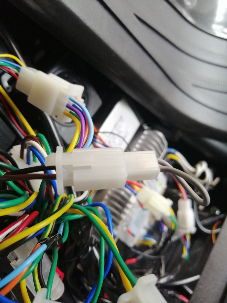

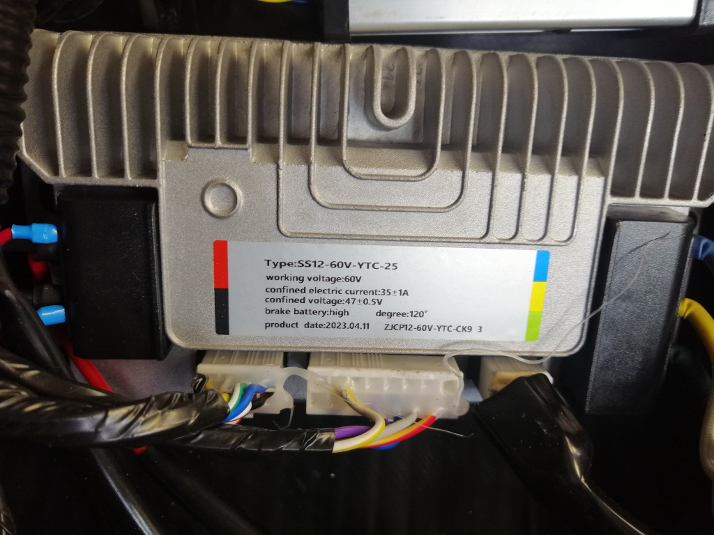

Uff.. was für nen Verhau da hinter der Verkleidung.. Controller ist der wohl übliche hier:
Die Anschlüsse für beide Akkus sind übrigens nur parallel mit Kabelschuhen auf die Anschlussschrauben geklemmt, da kommt definitiv ein Balancer zwischen, wenn ich den 2. Akku einbaue.

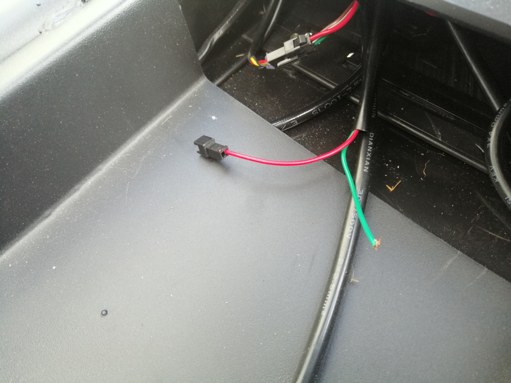

Die berühmte Brücke habe ich nicht gefunden, dafür ein Kabel mit abgerissenem Stecker, an das ein Rot-Gelb und ein Grün geht. Allerdings gibt es eine andere Kabelbrücke, von der ich nicht weiss, was sie tut. Den Tacho kann man wohl über die Kombination Vollgas/Bremse/Zündung mit Licht an und 6 oder 7mal umschalten von Abblend- auf Fernlicht dann mit dem Blinker einstellen, allerdings hat er das bei mir nicht gespeichert, irgendwas fehlt ihm da noch.

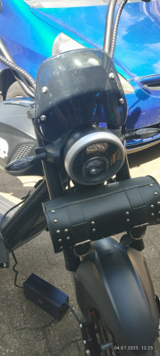

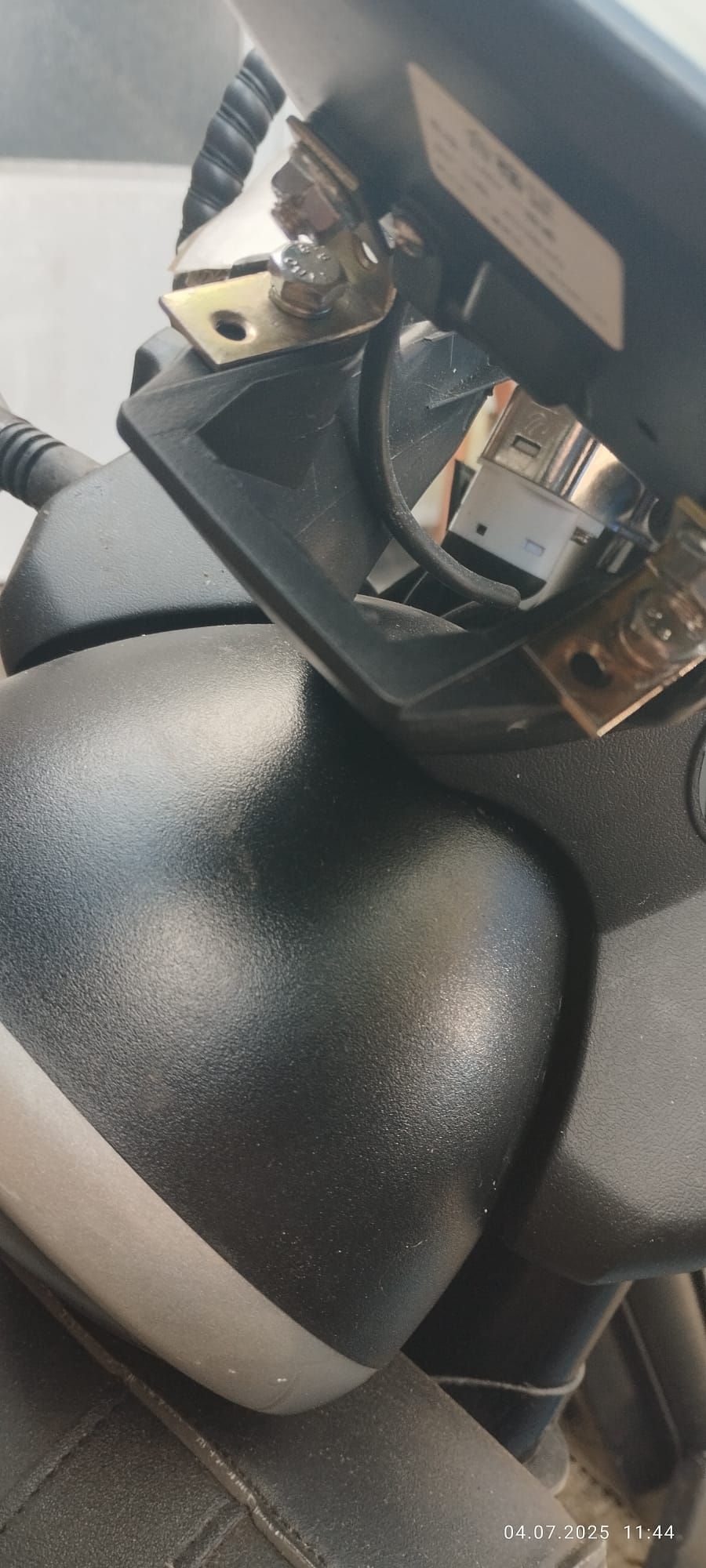

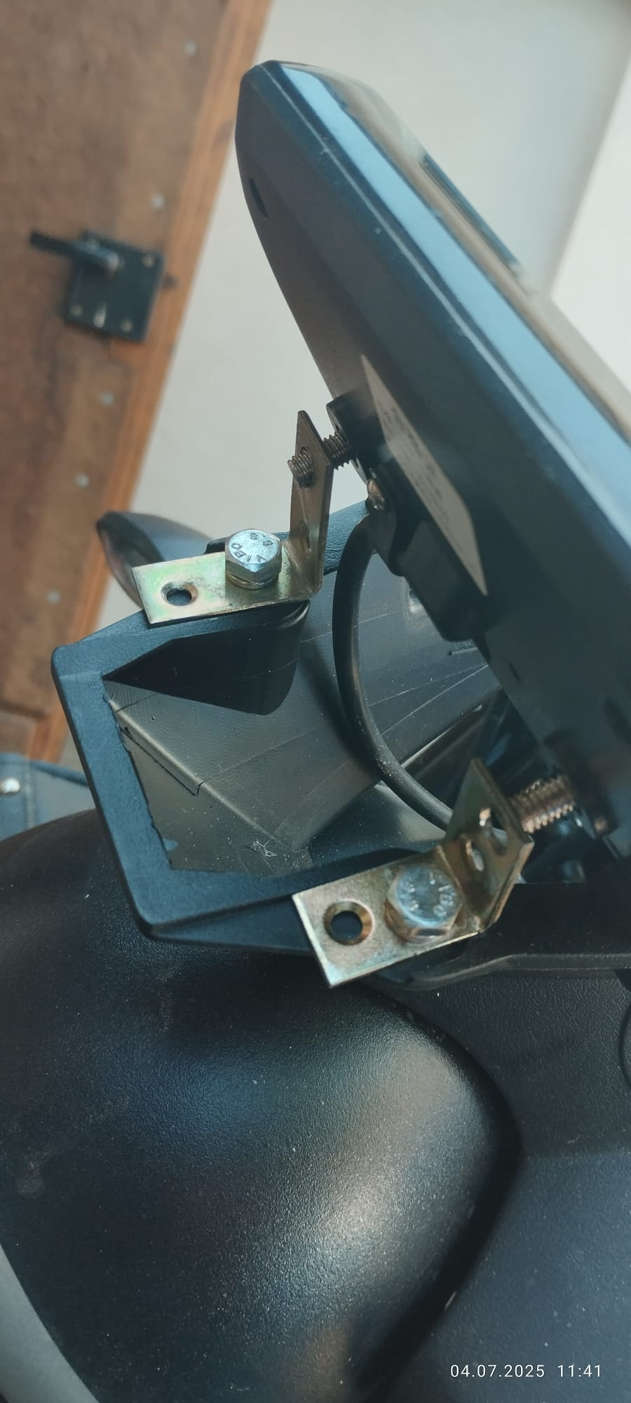

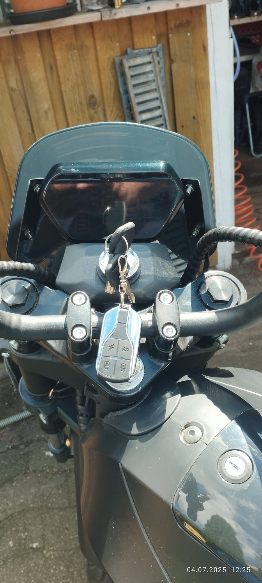

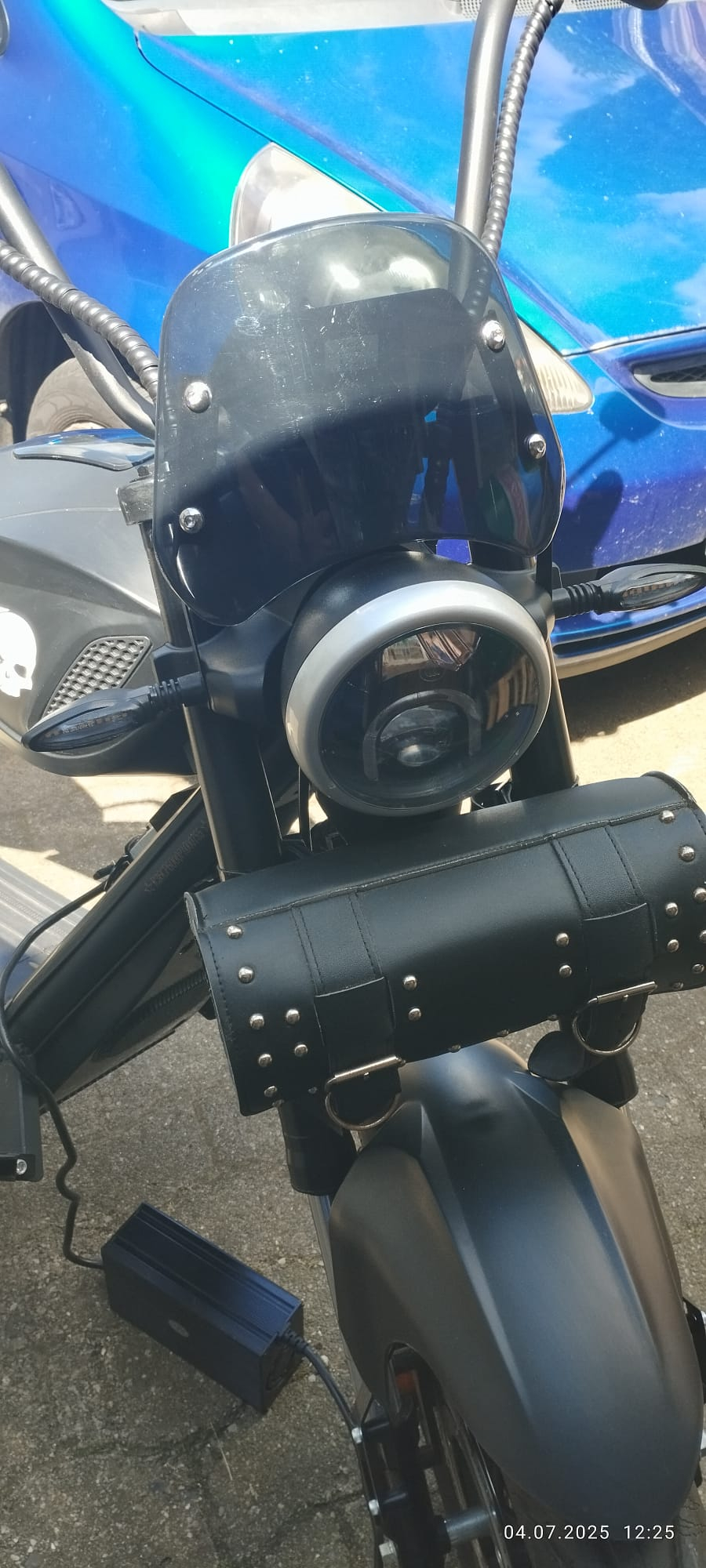

Re: Moin aus Preetz
Heute einen kleinen Windschutz von Motea auf die Blinker vorne verschraubt und wo ich das sowieso alles auseinander hatte, auch gleich den Neigungswinkel des Tachos mit 2 Winkeleisen von unlesbar auf ablesbar geändert.
