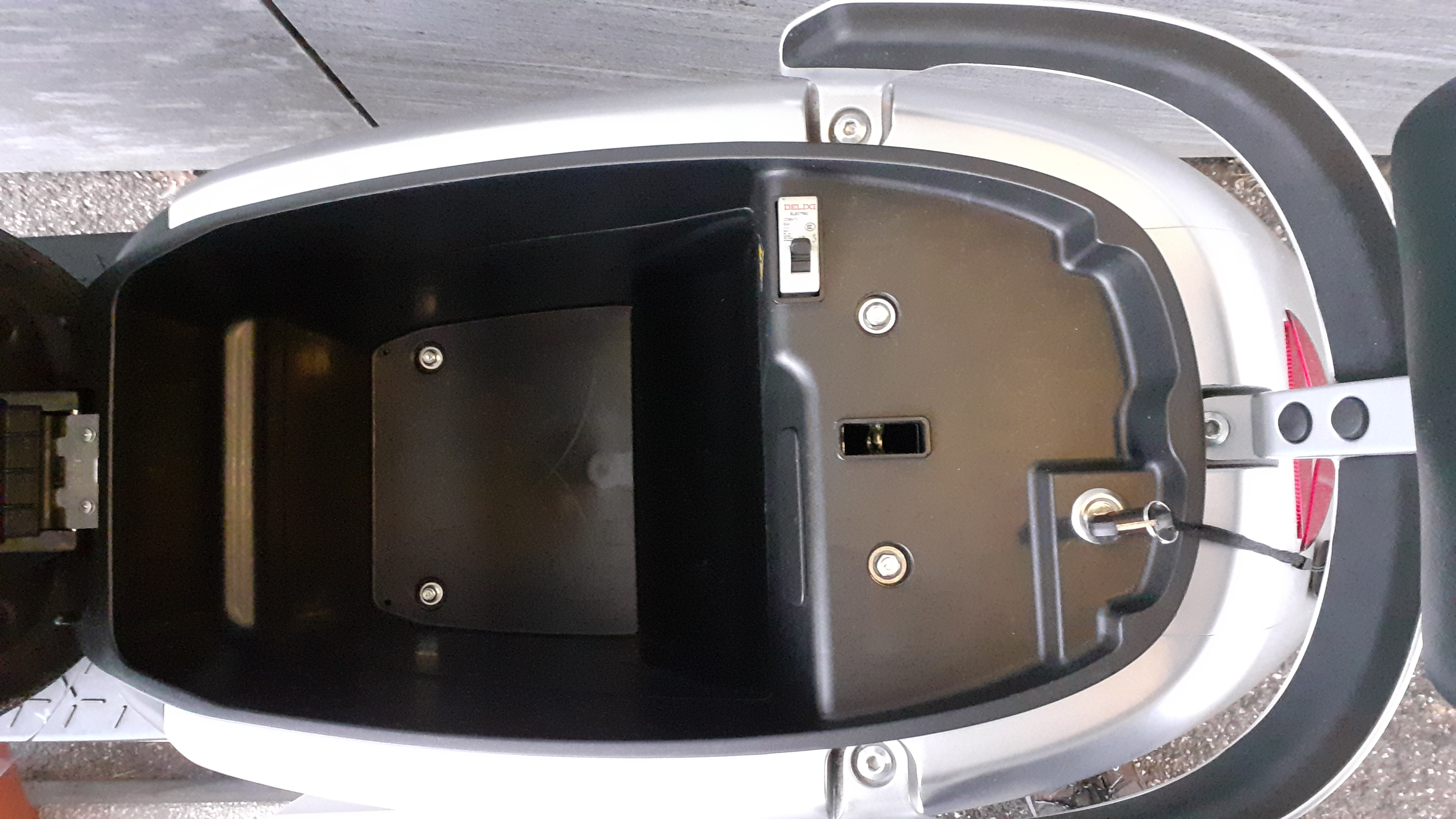

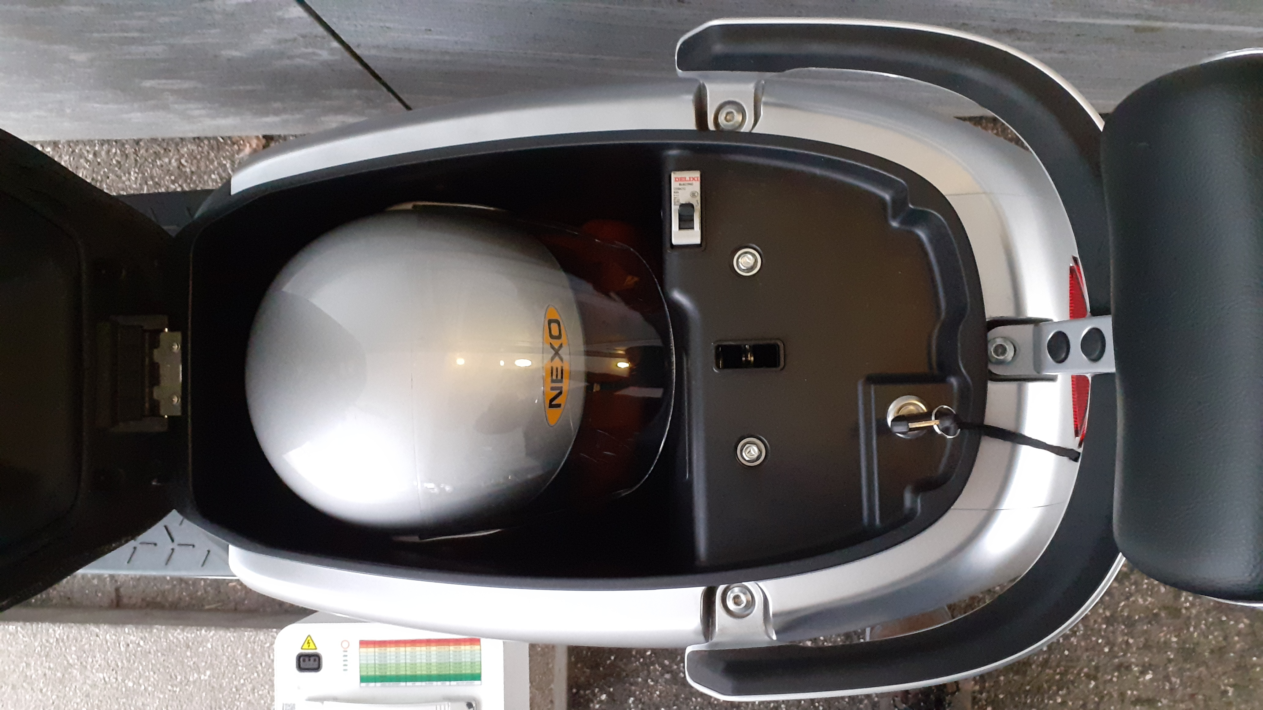

Das Helmfach ist mit seinen 24 Litern groß genug um sogar einen zweiten Akku mitzunehmen
Mehr Platz kann ein eRoller der 45er Klasse kaum bieten...
