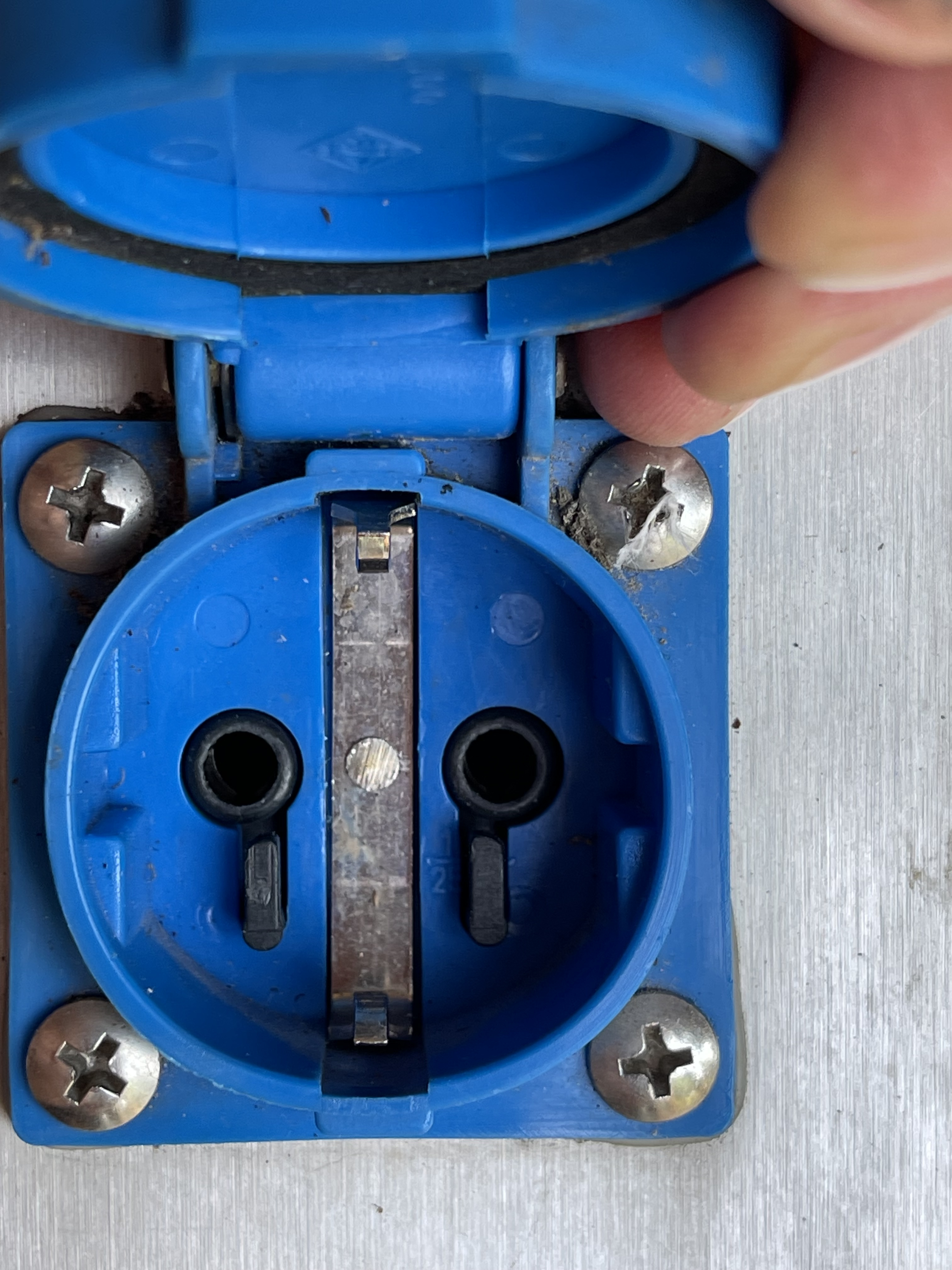

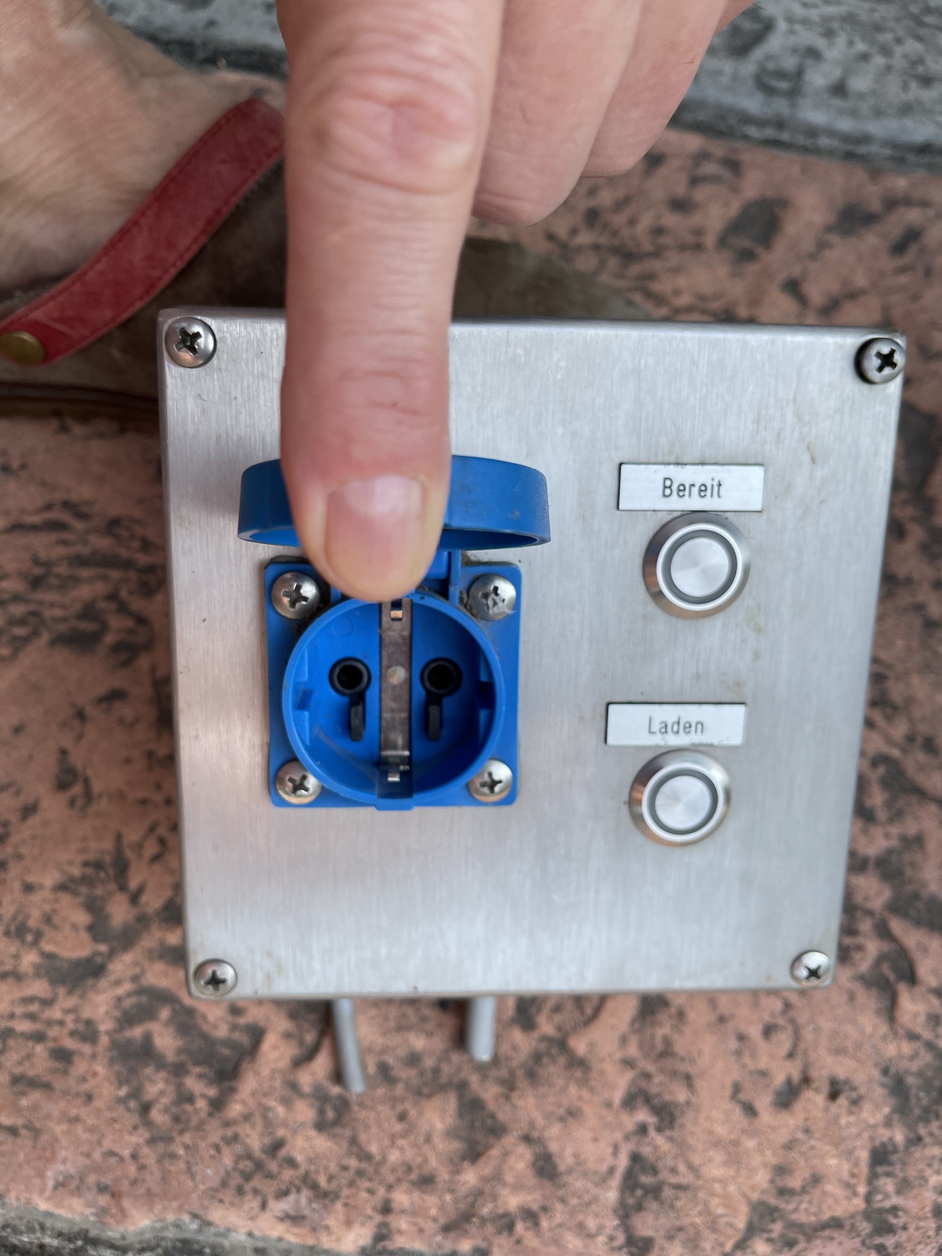

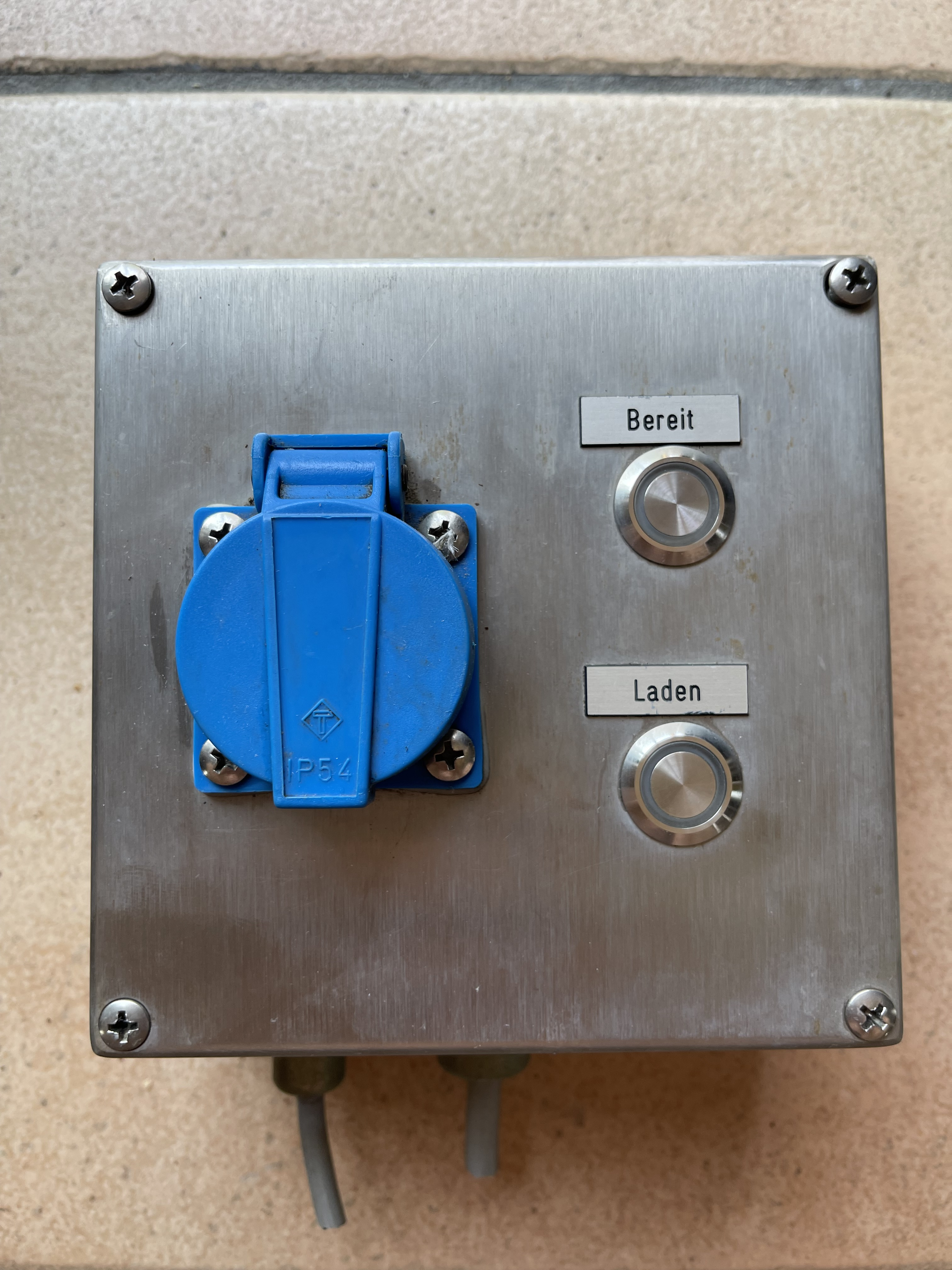

Re: Mängel und Problemlösungen CE 04
Zuleitung solltest Du schon 2,5²mm haben natürlich überall an den Verbindern ordentlich geklemmt oder verschraubt.
Und ja, das geht schon aber Du benötigst in der Tat eine geeignete Dose dazu die das schafft und deren Kontakte starke Federkräfte aufweisen.
Ich zeige Dir ein Beispiel welches ich bisher noch nicht abgelichtet oder verlinkt hatte. Alternativ klappt´s mit denen hier von Legrand ebenfalls:

Ich habe hier noch gute Qualität verbaut. Es ist eine Kopp schon mindestens 30 Jahre alt aber kaum benutzt, Aufputz gekennzeichnet 250V 16A ohne Zeit 1,5 mm². Leitung ist auch Aufputz und ca. 6m zur Hauptverteilung, Raumtemperatur nie über 22 Grad .Ich vermute da keinerlei Probleme, wir reden hier nur von wenigen Stunden Vollgas da ja auch herunter geregelt wird.
