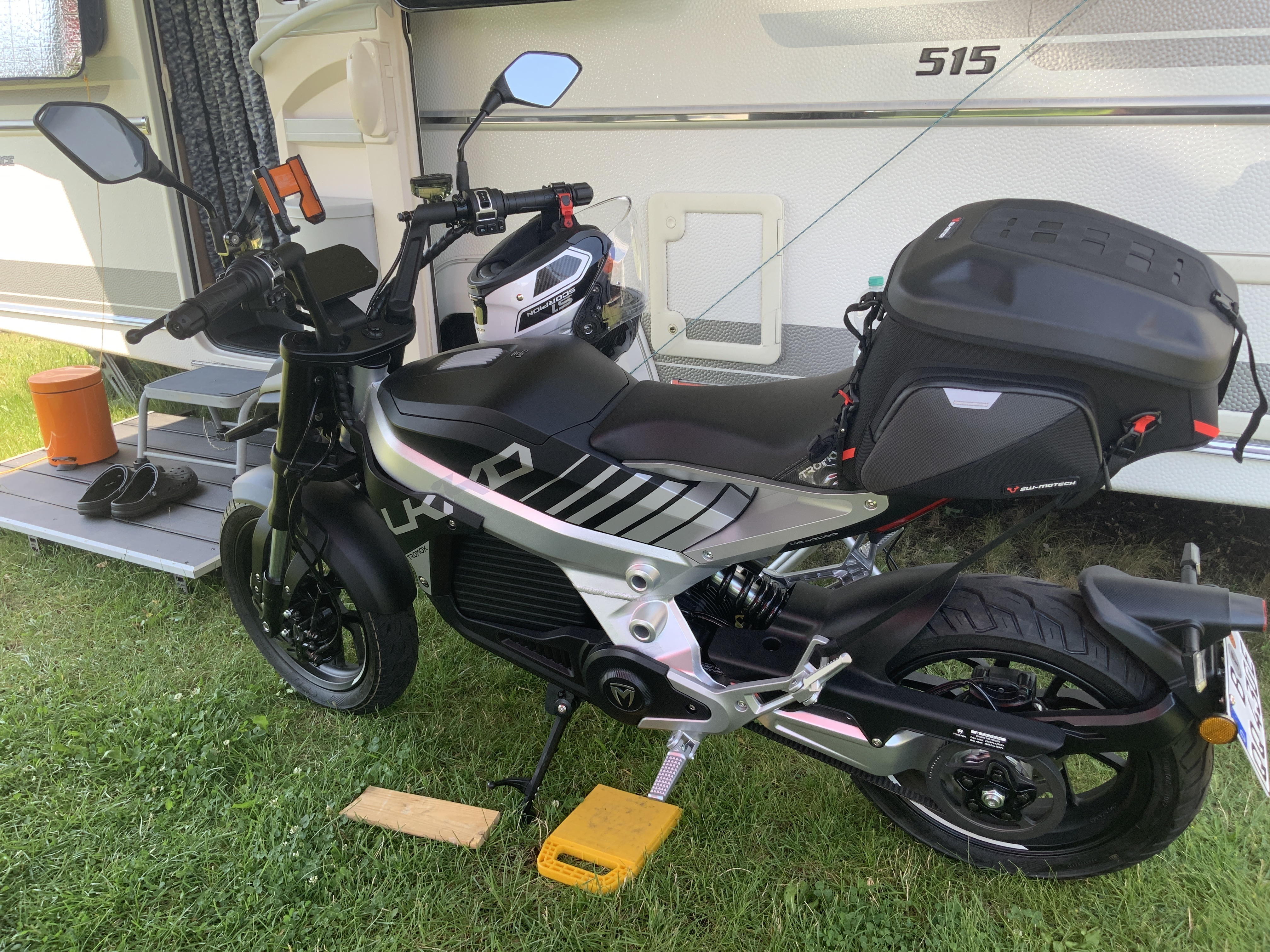

Ich habe die Ukko jetzt mit einer Hecktasche ausgerüstet, sieht nicht so Edel aus wie die Koffer aber für meine Zwecke reicht es.
SW-Motech HECKTASCHE REARBAG PRO 220€

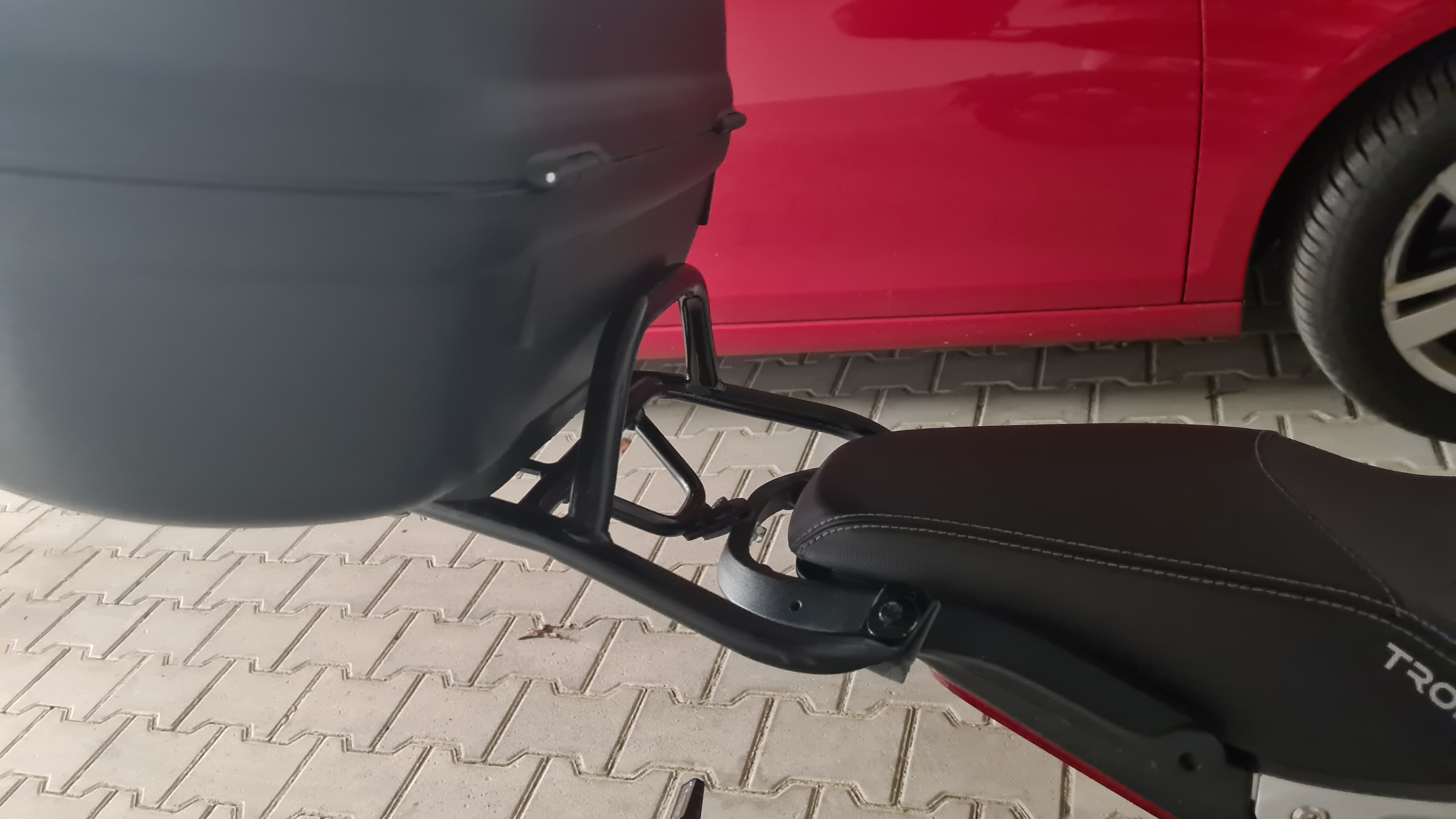

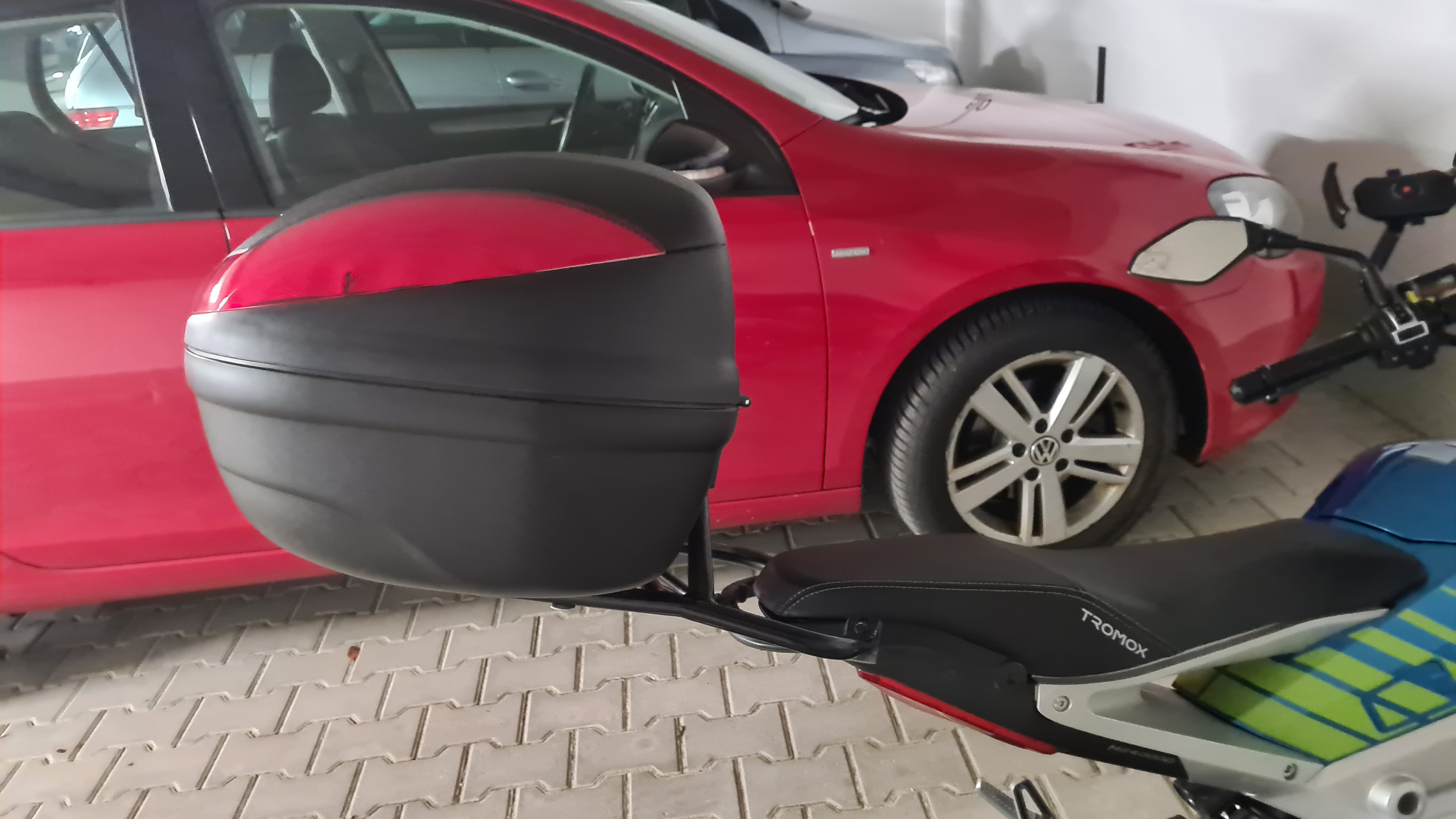

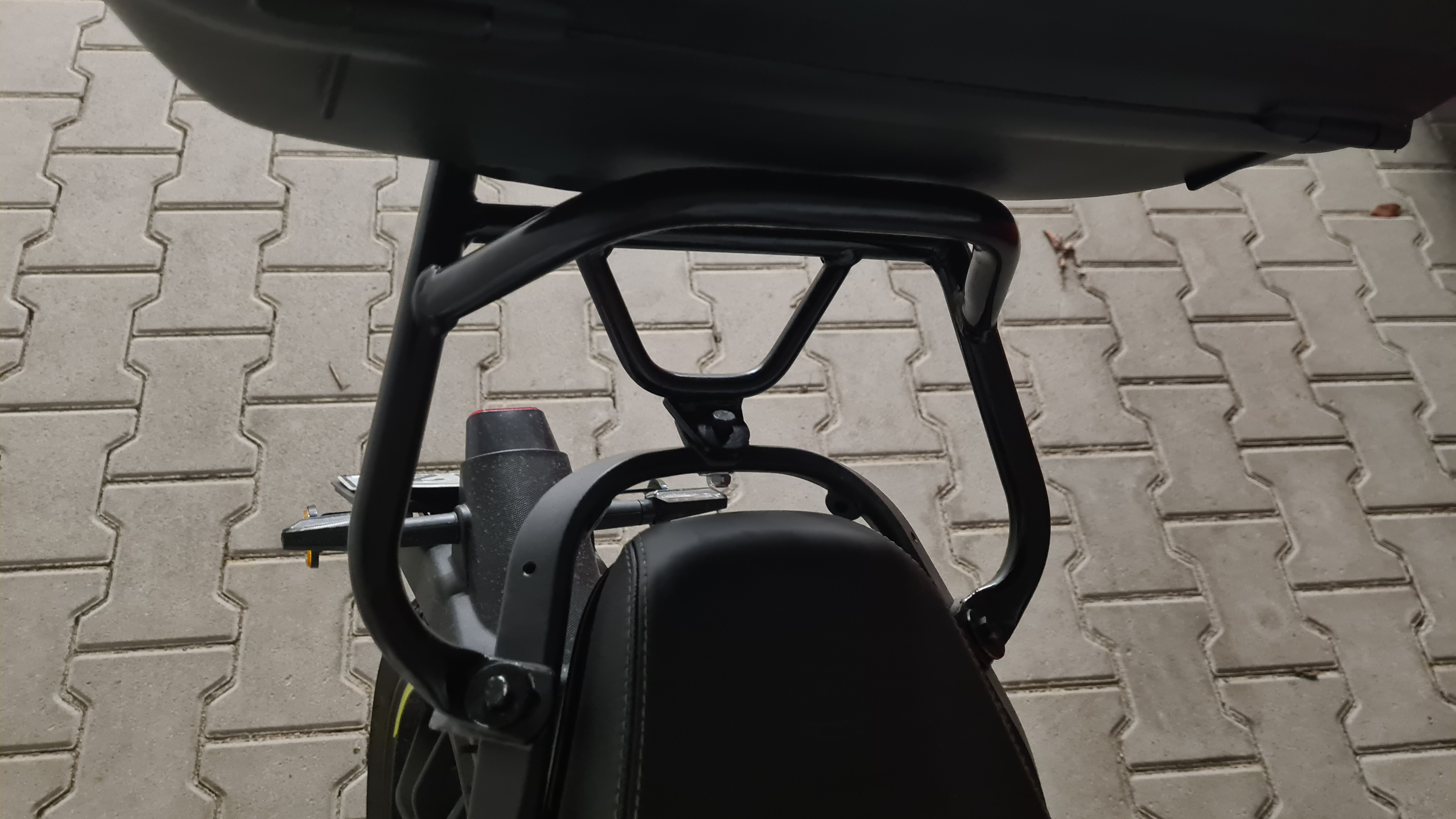

Mein Händler in Augsburg hat mir einen Gepäckträger (150 €) und darauf das Top case GIVI simply (45 l) montiert (andere Koffer gehen sicher auch :roll:)
