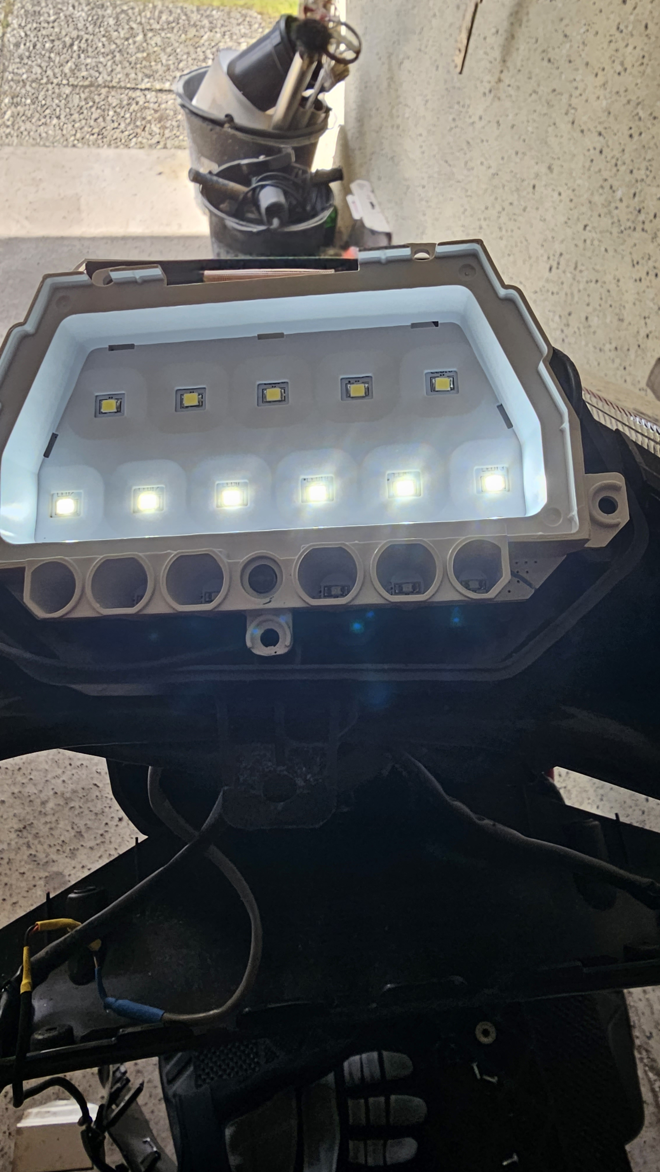

Ich habe letzte Woche die Bremsflüssigkeit gewechselt. By the way wurde das dunkle Display inspiziert. Es wurde eine tote LED-Reihe festgestellt.
Hat oder kennt jemand die Schaltung von diesem Display?
Danke und Grüße
Covit-19
Der Grund des dunklen Display von CUX

Die LEDs "auf der toten Reihe" selbst sind nicht defekt. Es fehlt die Spannungsversorgung für diese Reihe.
Auch die Ansteuerungsspannung für das LCD ist zu niedrig. Es sorgt für das schlechte und ungleichmässige Durchlicht.

Ich habe jetzt festgestellt, dass der Fehler nur bei Hitze auftritt (sprich direkte Sonneneinstrahlung).
Morgens, bei ohne direkte Sonne
, und wenn der CUX abgedeckt ist, ist die Anzeige einwandfrei.
Wie ist das bei euch?

Moin, das Problem mit dem Display habe ich auch nach ca. 2356 km. Das Display sieht bei mir genauso verwaschen aus wie oben auf dem Bild. Nur, das bei mir beide LED Reihen Leuten. Komisch... Kann mir jemand weiter helfen, wie ich das Display im normal Zustand wieder bekomme?
Danke für Eure Antworten.
