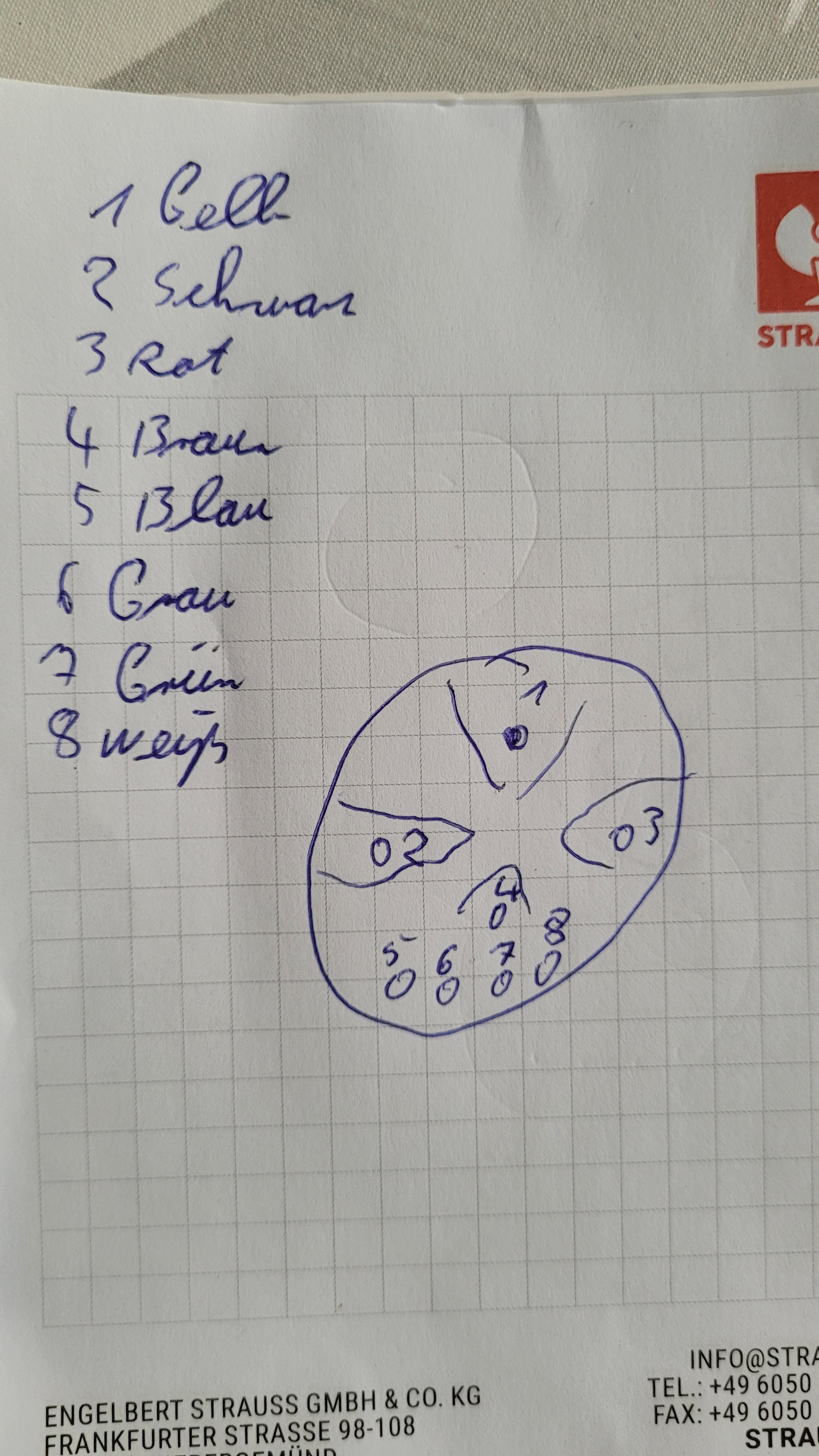

Hi, das mit Doppel Akku wollte ich auch probieren nun habe ich die Bauteile bestellt Wartezeit ca. 2 Wochen. 1 Frage habe ich noch kann man auch danach mit 1 Akku fahren trotz Doppelkabel? Bin am Überlegen, ob ich nicht Doppelkabel in meinem Roller fest verbauen soll, sodass es aussieht, dass es von Werk aus so kommt, mit 2 Kabel.

Natürlich kannst du nur eins von beiden Kabel dann am Akku anschließen, ich empfehle dir dann aber auch am roller alle Kabel und pinszu messen.
Ich weiß nämlich nicht ob die stecker die gleiche Belegung haben wie am roller, also ob rotes Kabel an rot usw .

So ist die Belegung vom ali kabel!!!
Sorry für die klaue, war eigentlich ja nur für mich :D

Vielen Dank für die Pin Belegung. Sobald ich die Bauteile habe und ausprobiert habe, dann werde ich meine Erfahrungen hier berichten.
