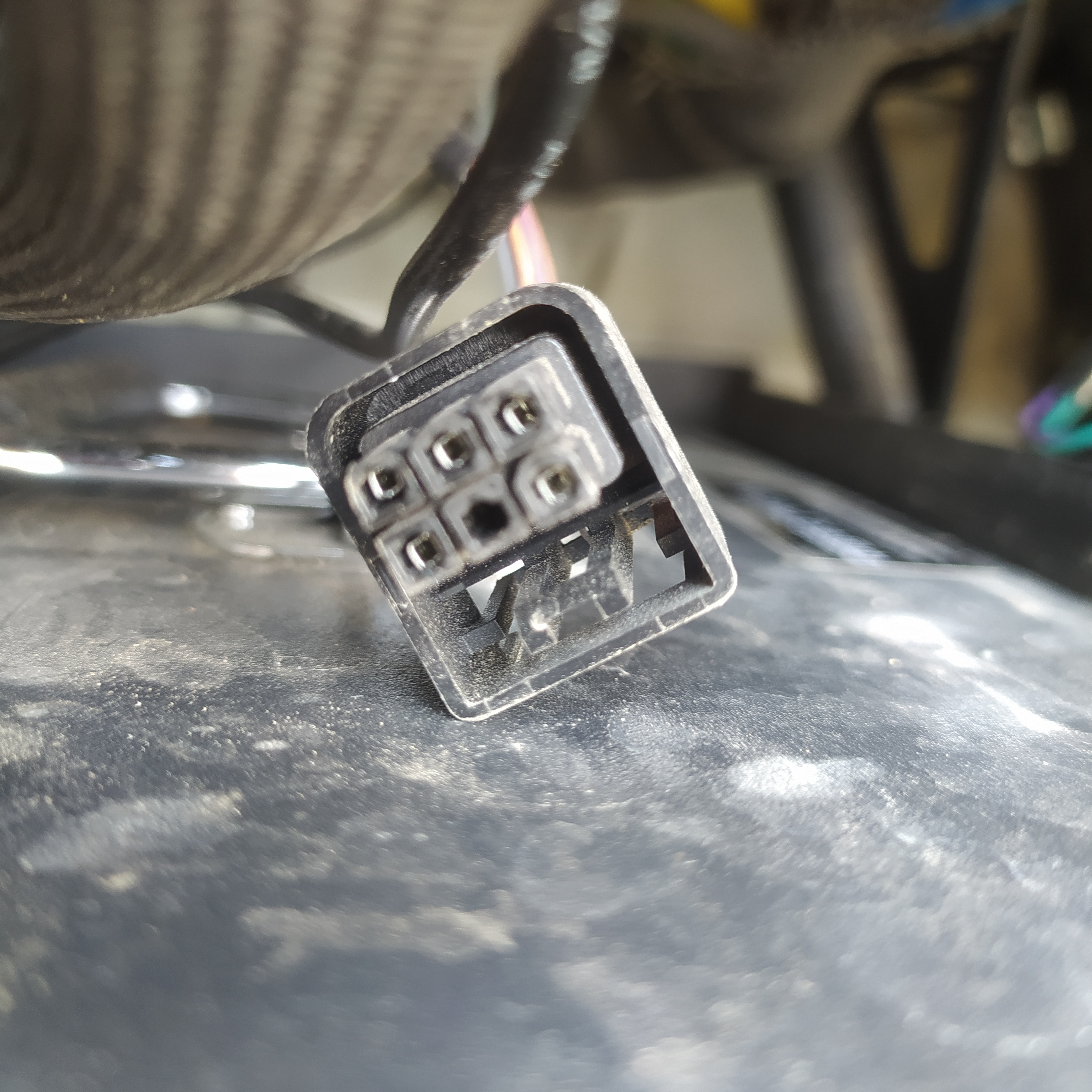

Hallo Jeff,
danke für die tolle Anleitung
Ich habe ein Kabel über der Batterie gefunden, welches vielversprechend ausschaut. Das ist mit einem 6- poligen Stecker versehen, bei dem 5 Kabel angeschlossen sind.

Also der Controller ist schon mal der Richtige :P .
Aber der Stecker dürfte der "Reservestecker" (vom Motor) für die Hall-Sensoren sein.
Die meisten QS-Motoren haben da nämlich zwei.... falls mal einer der Stecker den Geist aufgibt.
Zwischen den beiden Pins neben dem "Leer-Pin" dürften dann auch die 12V für die Hall-Sensoren anliegen (wenn die E-Odin eingeschaltet ist).
