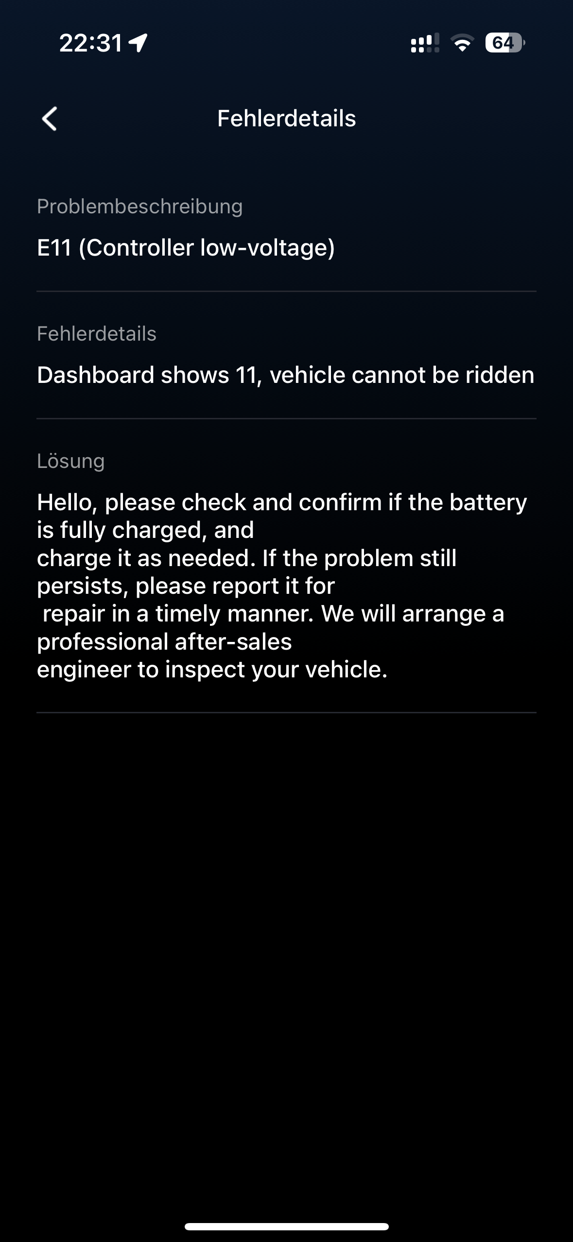

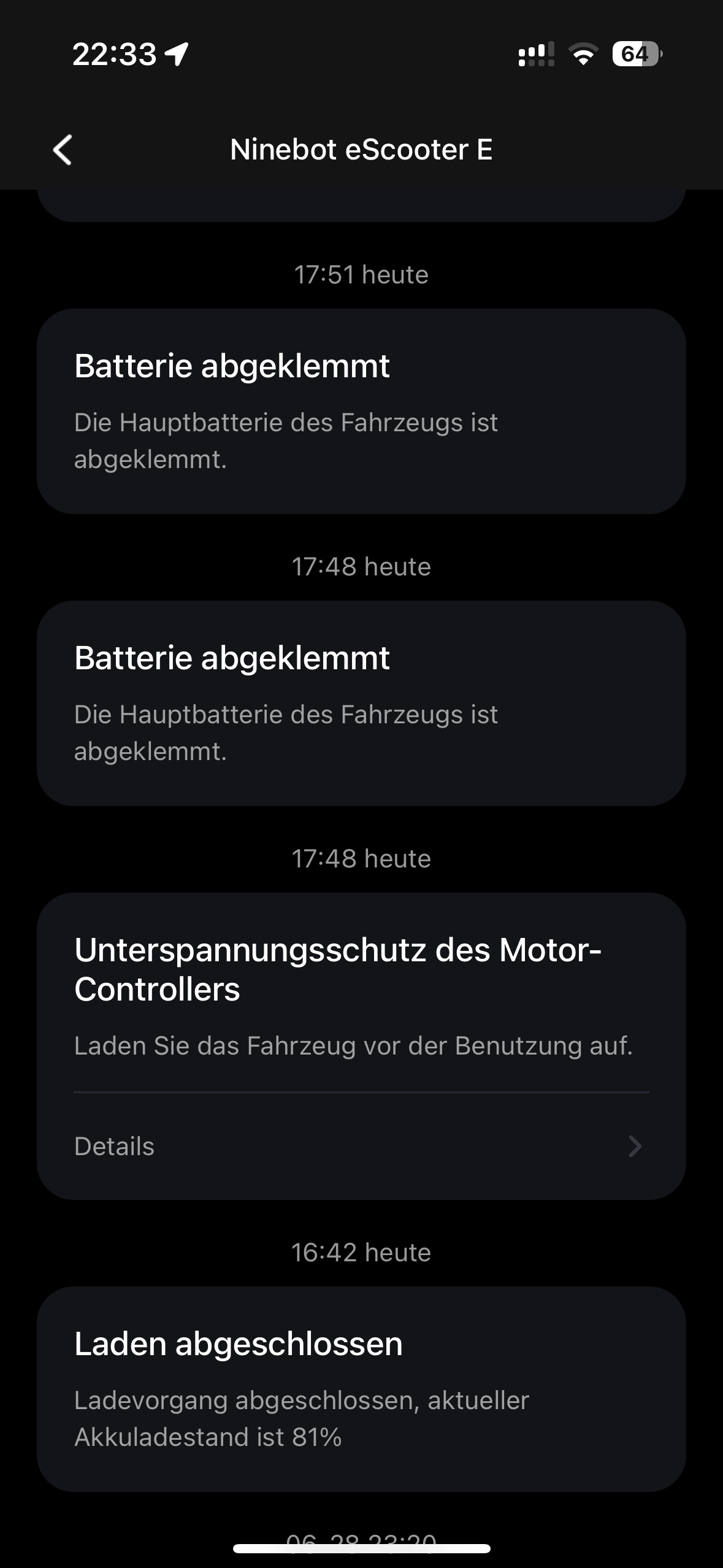

Anmeldung war gestern früh kein Problem und bin auch schon 60 KM damit gefahren. Bin bisher wirklich begeistert!
Heute hatte ich einmal einen Kleinen Zwischenfall: Beim Einschalten kamen 3 Meldungen auf dem Handy, "Unterspannungsschutz des Motorcontrollers - Laden Sie das Fahrzeug vor der Benutzung auf" und 2x "Die Hauptbatterie des Fahrzeugs ist abgeklemmt"
Ich konnte Ihn ganz normal fahren. Während der Fahrt ist er dann plötzlich ausgegangen.
Erst nach einem Reset war wieder alles normal und es sind auch danach keine Fehler mehr angezeigt worden.
Mal schauen ob das wiederkommt.
Hier paar Screenshots:

Re: Neuer E300SE
Bisher gab es keine weiteren Auffälligkeiten, weshalb ich schon vermute, dass vielleicht tatsächlich einfach wirklich der Akkustecker nicht richtig angesteckt war und deshalb der Fehler auftrat.

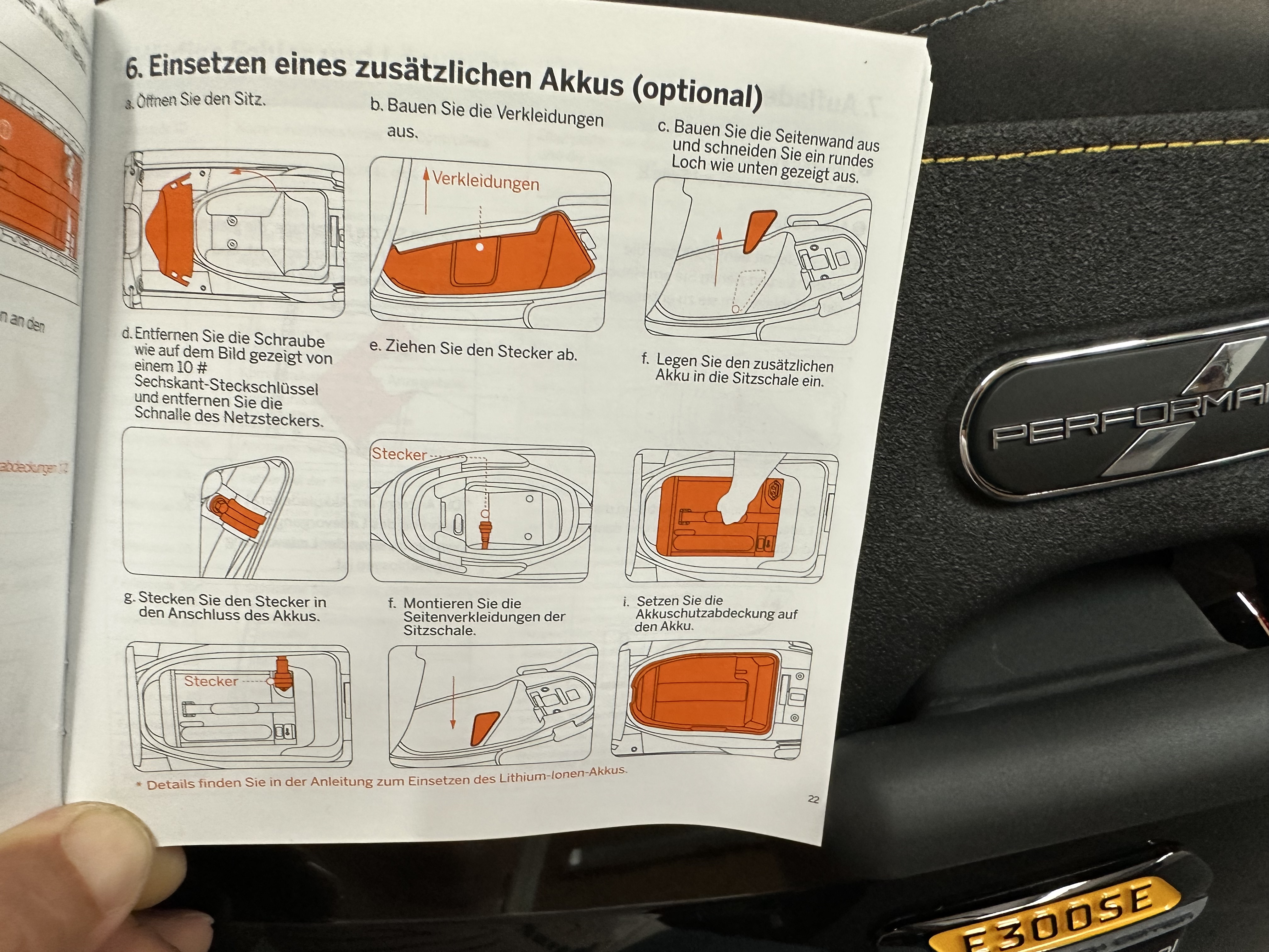

Re: Neuer E300SE

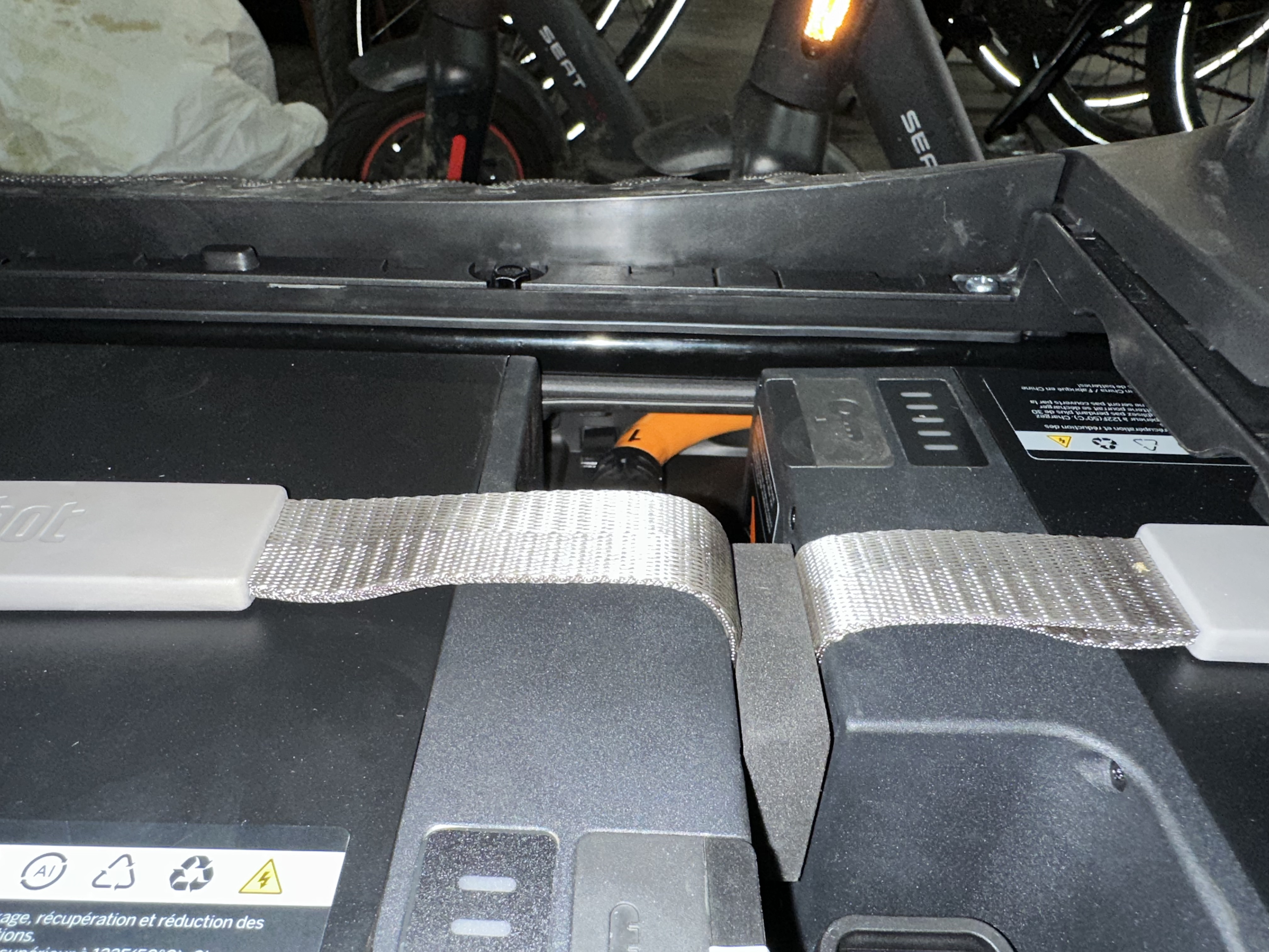

Mich würde noch immer interessieren, ob der optionale 3. Akku parallel angeschlossen werden kann oder ob er tatsächlich nur mitgeführt wird… Gibt die Bedienungsanleitung etwas her oder ist ein 3. Anschluss vorhanden?

Re: Neuer E300SE

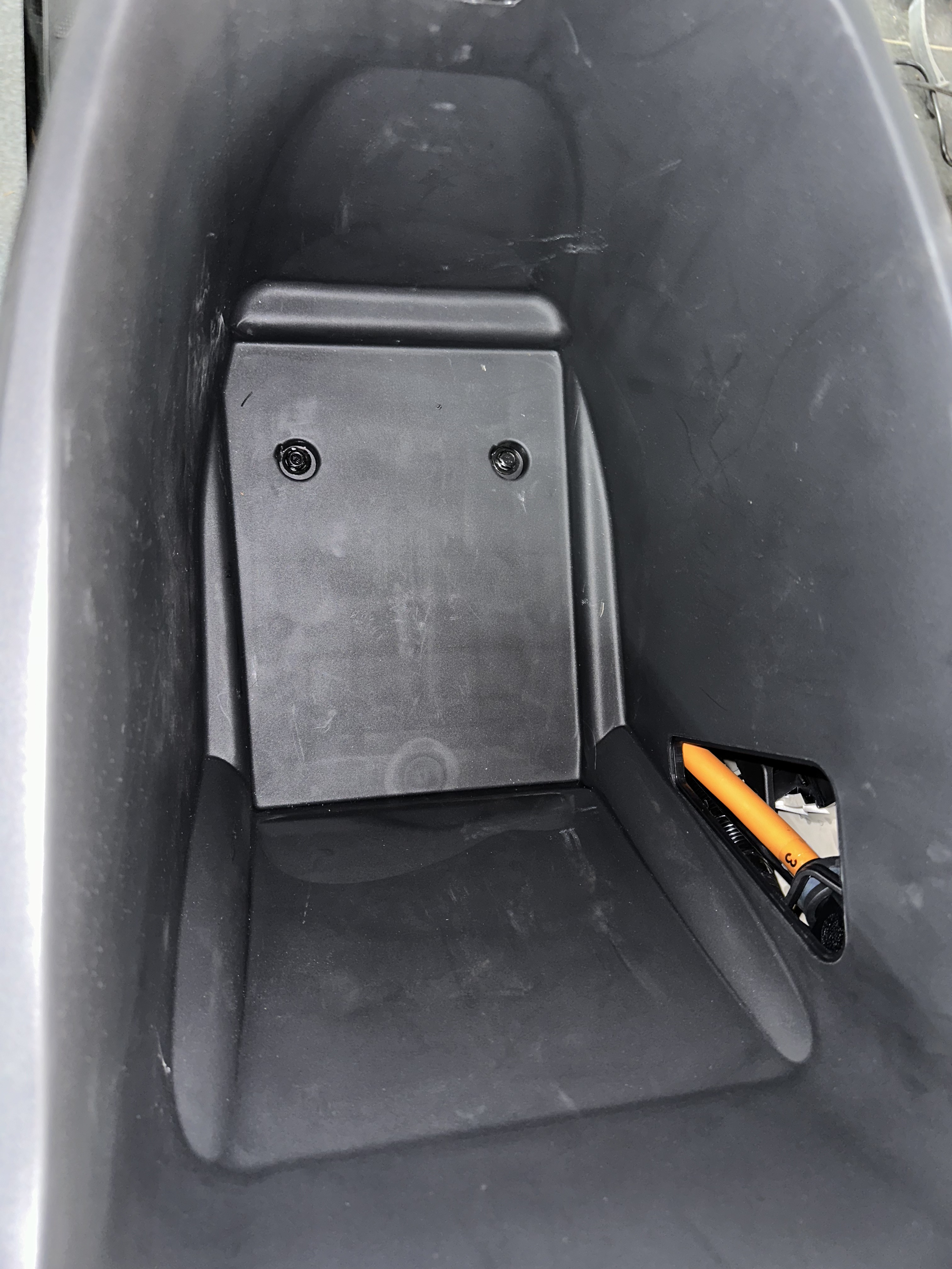

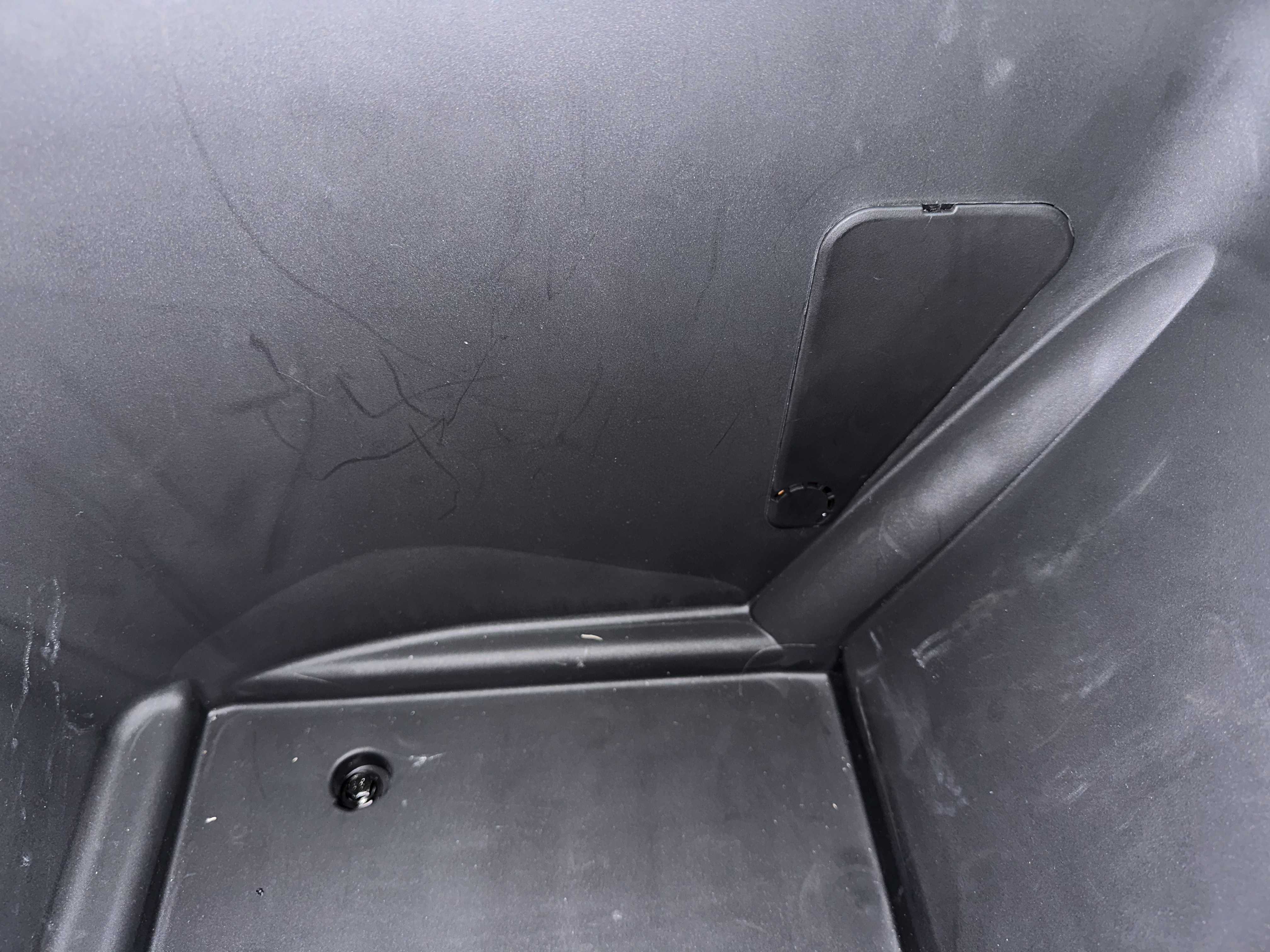

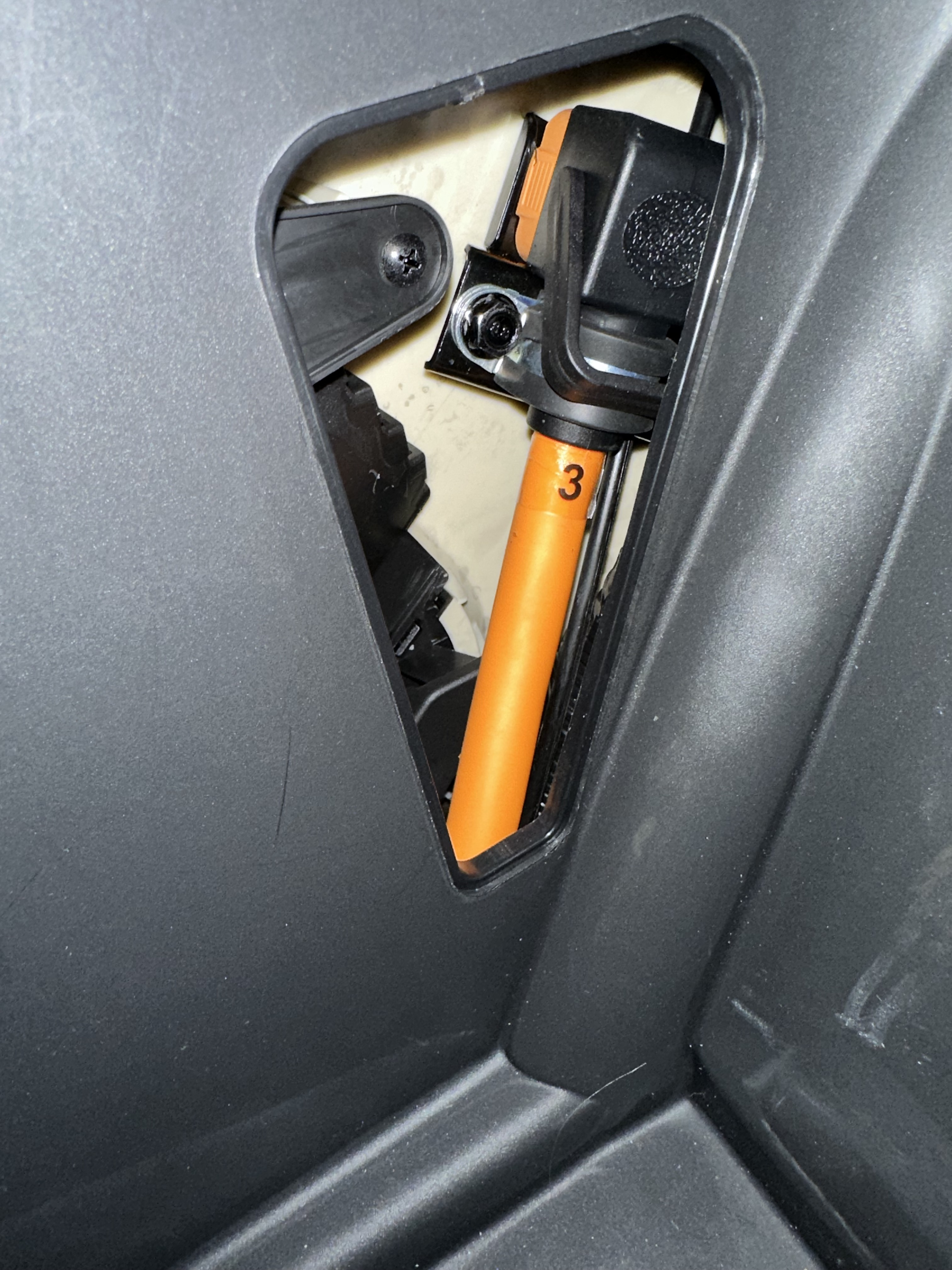

Ich liebe die Details
Die 3 Akkukabel sind Nummeriert. Im Helmfach ist die Kappe auch schon mit einer Sollbruchstelle für das Kabel vorbereitet: Du musst scheinbar nur die 2 Schrauben der Verkleidung im Helmfach lösen um den Akku einbauen zu können: Hier die Anleitung:
Da kann ich Dich beruhigen. Werden Parallel angeschlossen. (Ist in der Anleitung gut beschrieben)kruemmling hat geschrieben: ↑So 2. Jul 2023, 09:50Mich würde noch immer interessieren, ob der optionale 3. Akku parallel angeschlossen werden kann oder ob er tatsächlich nur mitgeführt wird… Gibt die Bedienungsanleitung etwas her oder ist ein 3. Anschluss vorhanden?
