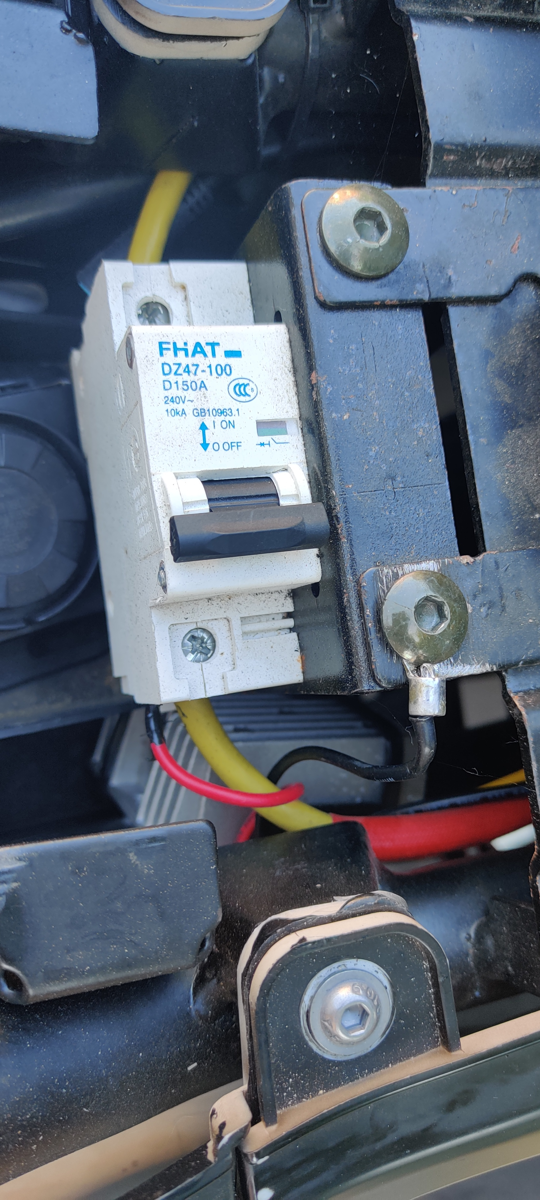

Der Hauptsicherungsschalter unter der Bank ist aus. Er lässt sich auch nicht wieder einschalten, fliegt sofort wieder. Gleichzeitig erscheint er mir defekt zu sein. Er wirkt als würde er in einer etwas unnormalen Position auf "aus" stehen. Am Rande sind leichte Brandspuren zu erkennen. (Ich mache morgen mal Fotos.)

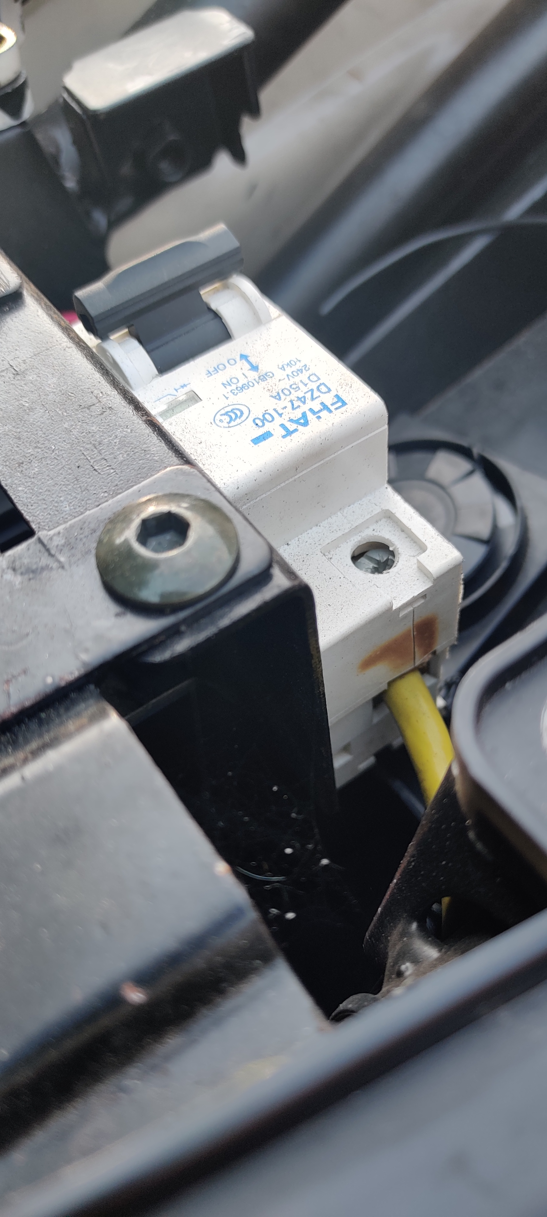

Re: Liegen geblieben - Maschine tot
Die Brandspuren am Sicherungsautomat weisen in meinen Augen auf eine dauerhafte Überlastung hin. Ein einmaliger Kurzschluss sollte keine Brandspuren erzeugen. Ich würde zuerst hier ansetzen und den Automaten als Fehlerquelle ausschließen.

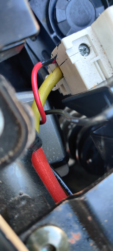

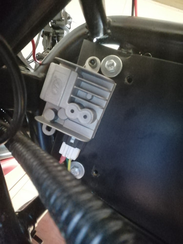

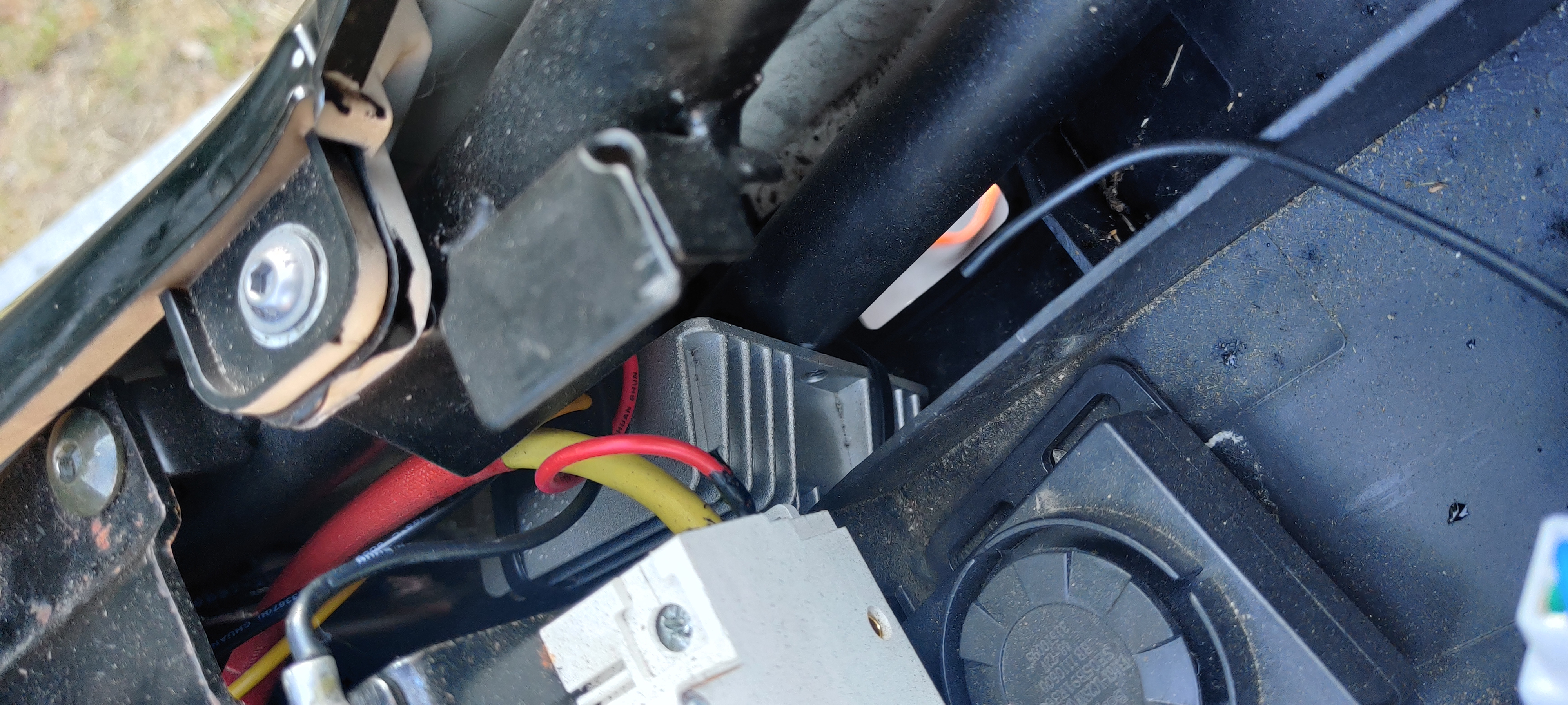

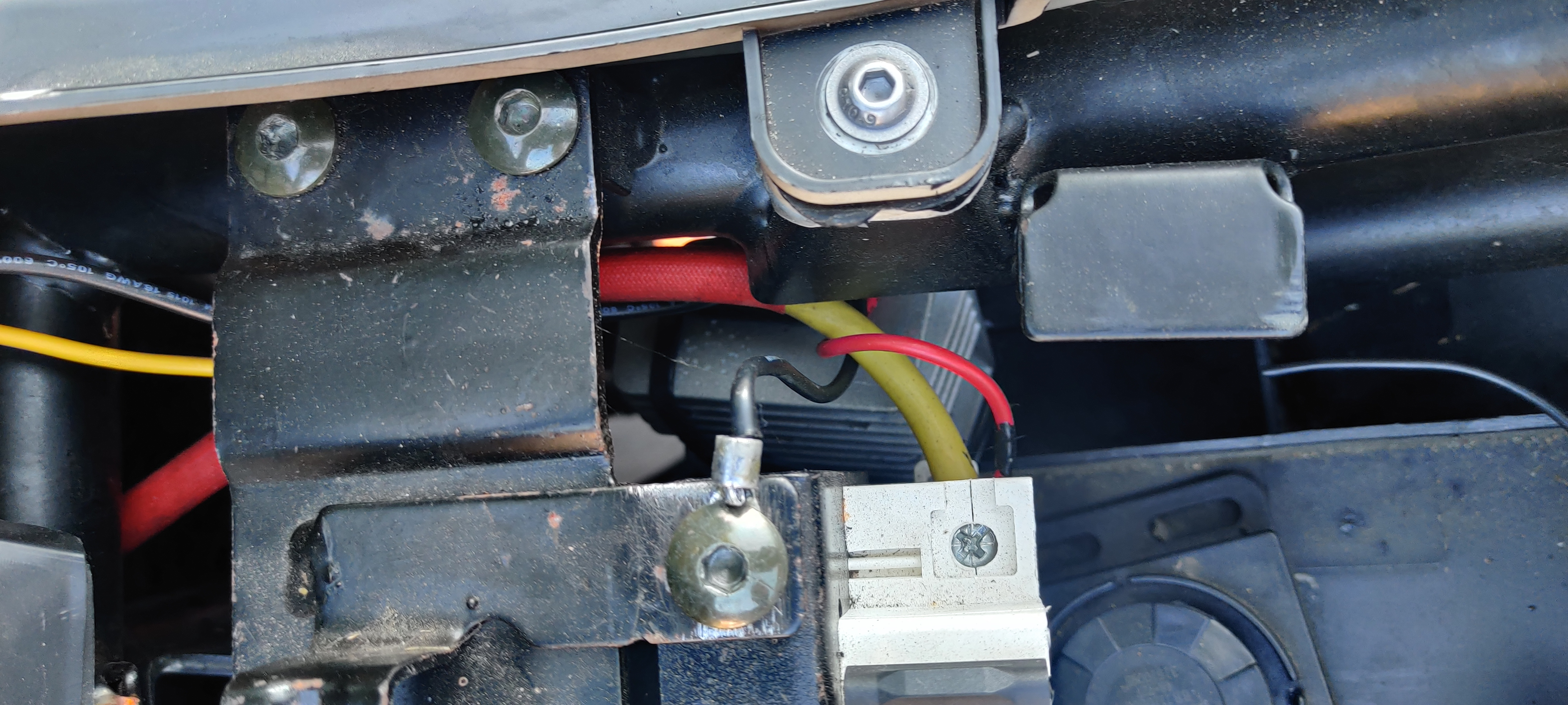

Der Ansatz mit dem 12V Wandler erscheint mir ganz passend. Vor ein paar Wochen hatte ich das Motorrad in der Werkstatt um einen 12V Wandler einzubauen und Griffheizungen anzumontieren. Leider haben die das nicht hinbekommen und den Auftrag abgebrochen. Anschließend war die Frage, ob ich den 12V Wandler dann überhaupt brauchen würde und mir wurde gesagt, dass sie mir das Motorrad einfach wieder zurückgeben. Beim prüfen des Hauptschalters ist mir aber aufgefallen, dass der Wandler verbaut ist. (Siehe Bilder)
Entweder ist hier ein Fehler beim anschließen passiert (sieht aber soweit okay aus) oder der Wandler selbst ist kaputt und erzeugt den Fehler.
Auf den Bildern ist auch nochmal die dezente Brandstelle am Hauptschalter zu sehen. Ich schiebe das Ding heute erstmal wieder ins Haus und klemme die Batterie ab. Anschließend kommt der 12V Wandler raus und ich klemme wie vorgeschlagen alle Anbauteile ab. Neuer Hauptschalter rein und dann schalte ich stück für Stück wieder ein und prüfe an welcher Stelle der Hauptschalter wieder kommt. Vielleicht habe ich Glück und es ist "nur" der Hauptschalter abgefackelt weil der 12V Wandler falsch angeschlossen ist.

- error
- Beiträge: 2064
Das rote Kabel an dieser Stelle mit einzuklemmen ist absolut nicht Ok und definitiv so nicht gedacht.
Auch wenn sich das wahrscheinlich nicht als Ursache rausstellt, sollte man das ändern.
