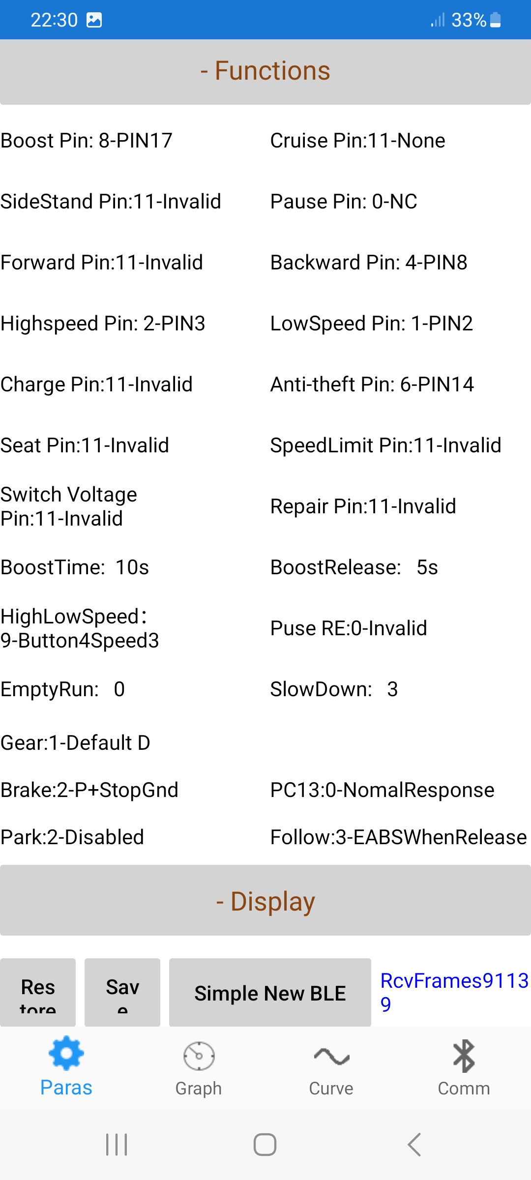

Er hat Temperatur als Grenze und release drin.
Wie es sich verhält, habe ich noch nirgends gefunden. EDIT es wird temperaturabhängig die Leistung gedrosselt.
Bei der Unterspannung steht auch ein extra Wert für Release, und der Controller drosselt den Strom damit er nicht tiefer geht und stellt nicht ab, steht zumindest im Odin thread
Anbei mal alle Menus.
Verstellen kann man nicht alle Werte. Die Temperatur Werte sind fix. Der Controller zeigt oben bei Modell die von mir eingestellten Werte und nicht die max Werte von 360/680A.
