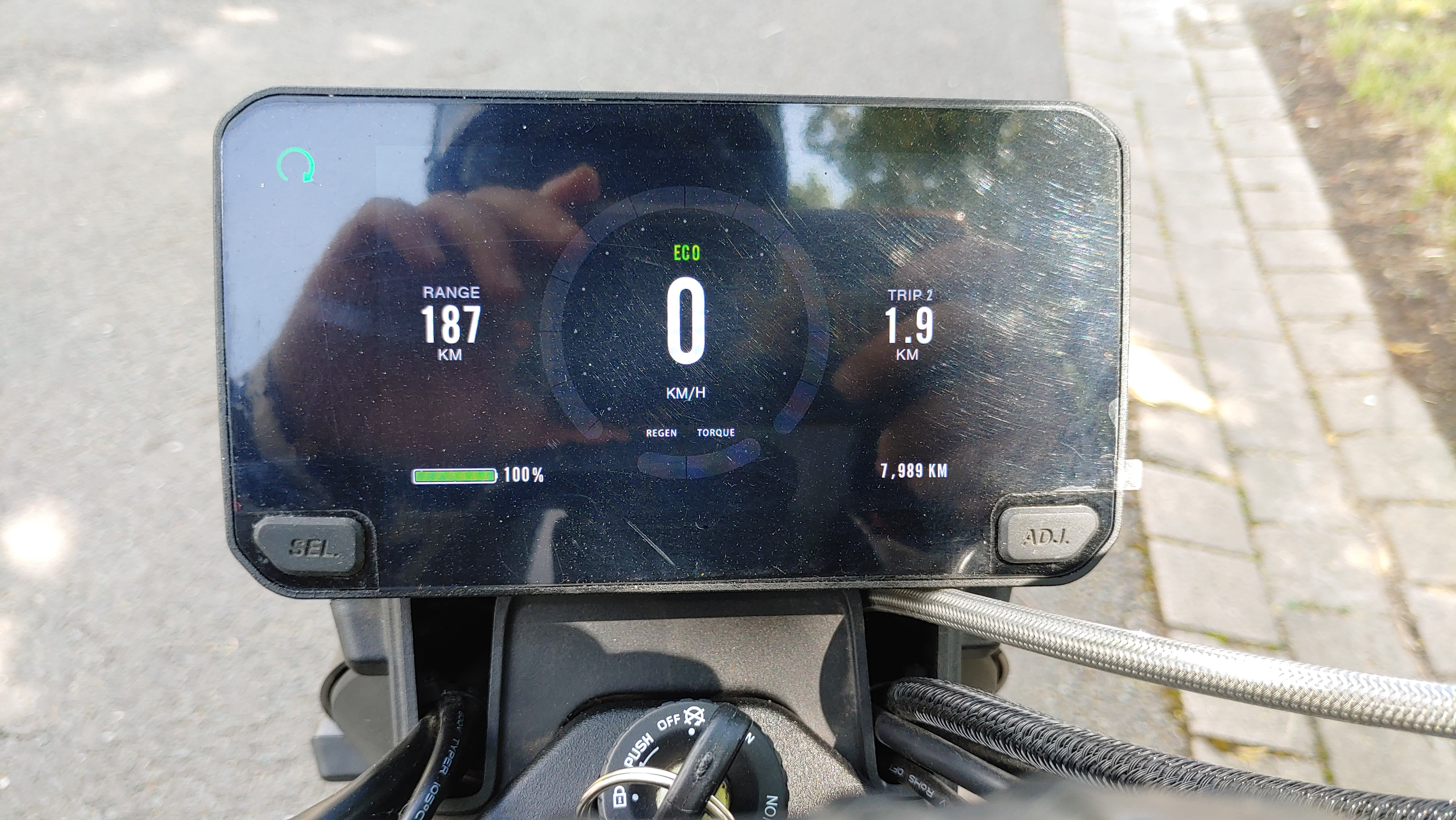

Hatte das gestern nach dem starten bzw kurzer fahrt.

Impi hat geschrieben:
So 25. Jun 2023, 13:30
Dann fährst du aber sehr langsam.
