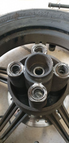

Horwin EK3, 3800KM, 23 Monate alt zur Inspektion zum Händler gebracht.
Händler stellt fest (ich zuvor auch schon), dass das Hinterrad merkwürdige Geräusche von sich gibt, Felge ausgebaut und Defekt festgestellt. Ich kann gerade selber nicht benennen, was das eigentliche Problem ist, vielleicht kann das hier jemand anhand der Fotos. (Siehe Fotos)
Jedenfalls aber ein Defekt, der sicherheitsrelevant ist (man bedenke, dass auch das Fahren mit 95Km/h auf der Autobahn möglich ist). Der Händler gibt mir klar zu verstehen, dass man mit diesem Roller nicht mehr fahren sollte und ein Sicherheitsrisiko besteht.

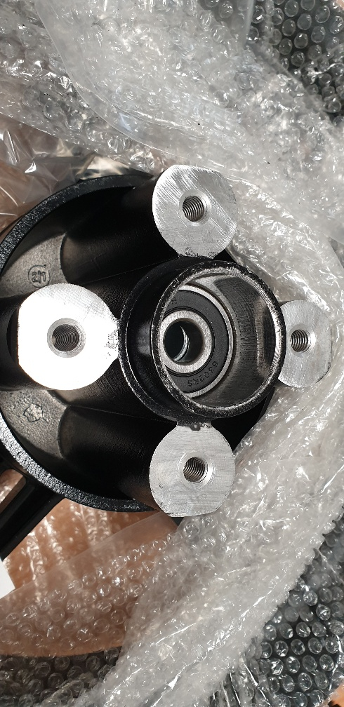

Die neu bestellte Felge ist generell überarbeitet und beugt diesem Fehler vor, offensichtlich hat Horwin das Problem selbst schon erkannt.
Der Händler tauscht die Felge aus und führt die Inspektion zu Ende und stellt eine Rechnung über 518€ inkl. 379€ Reparaturkosten für die defekte Felge.
Der Händler macht übrigens jederzeit einen kompetenten und zuverlässigen Eindruck und teilt mir mit, dass der Betrag für die Reparatur bei Horwin eingereicht wird. Horwin verweigert zunächst die Kostenübernahme und erstattet dann aus „Kulanz“ einen geringen Teilbetrag für die Felge. Die Kommunikation mit Horwin (selbst durch den Händler) gestaltet sich als extrem zäh. Teilweise muss man mehrere Wochen und Monate auf eine Antwort warten.
Ich erwarte hier die komplette Kostenübernahme von 379€ und das prüfen weiterer Maßnahmen für alle Horwin Fahrer da draußen.

Neue Felge: Alte Felge:

Ich vermute das die Ruckdämpfer im Rad verschlissen sind? Vielleicht hat Horwin das dann als normalen Verschleiß abgebucht.

Hätte man mir das erzählt, hätte ich es wahrscheinlich geglaubt. Aber da der Händler mir eindeutig mitgeteilt hat, dass es nicht an mir oder meiner Fahrweise liegt und nach den wenigen Kilometern so etwas nicht komplett verschlissen sein sollte, und sie zudem offensichtlich nachgebessert haben, kann es doch nicht als Verschleiß abgetan werden.

Nein nach so kurzer Zeit ist das ungewöhnlich und sollte kulant übernommen werden.

Das sieht nach einer kompletten Änderung der Verschraubung aus.
In der alten Felge scheinen wohl so eine Art Silentbuchsen verbaut gewesen zu sein. (als Ruckdämpfer?)
Die Neue hat da bloß noch normale Gewinde zur Verschraubung.
Die sollten auf jeden Fall halten.
Ich denke da das Sicherheitsrelevant ist, sollte auch das KBA darüber Bescheid bekommen?
Dann würde der Hersteller zum Austausch verpflichtet werden.
