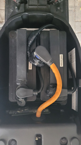

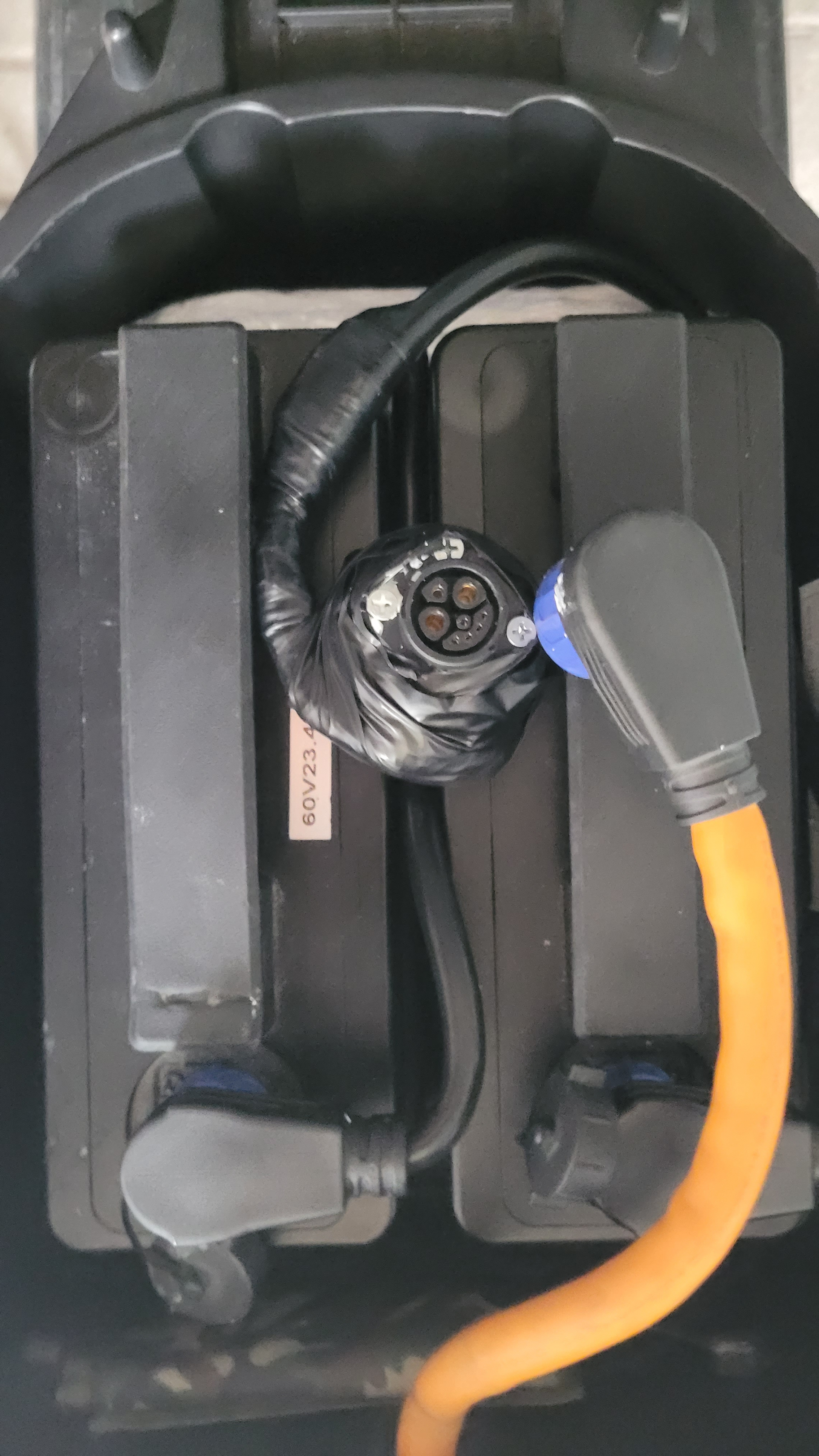

In dem ich einen Adapter gebastelt habe mi einem weiblichen Stecker ( Aufnahme vom original Stecker) auf zwei männlichen Stecker zum akku.
Man an natürlich auch einfach ein zweiten männlichen Stecker am original Kabel anlöten, aber ich wollte am roller nix verändern und kann den Adapter mit in die Wohnung nehmen und mit einem Ladegerät beide Akkus gleichzeitig laden.

So
So sieht das dann aus

Du hast also alle vorhandenen Kabel an beiden Akkus miteinander verbunden ? Und die Akku Ladezustandsanzeige im Roller zeigt richtig an, und das Laden beider Akkus parallel funktioniert richtig ?

Alles normal es dauert ein wenig länger bis die ladeanzeie nach dem Schlüssel rund drehen den Ladezustand anzeigt.
Warum sollte es auch nicht funktionieren es ist jetzt ja lediglich ein akku mit der doppelten Kapazität, da alle Kabel an beiden Akkus dran sind wird auch alles überwacht.

Weil ich mal gelesen habe das das BMS im Akku den Ladezustand über CAN Bus übermittelt. Da jetzt zwei BMS am CAN Bus hängen könnte es ja sein das es nicht richtig funktioniert. Aber wie Du festgestellt hast, scheint es ja zu funktionieren. Es hat schon Vorteile wenn Du jetzt 60 Volt und 46,8 Ah bzw. 2800 Wattstunden = 2,8 KW zur Verfügung hast. Bekommt man die Stecker denn zu kaufen ?
