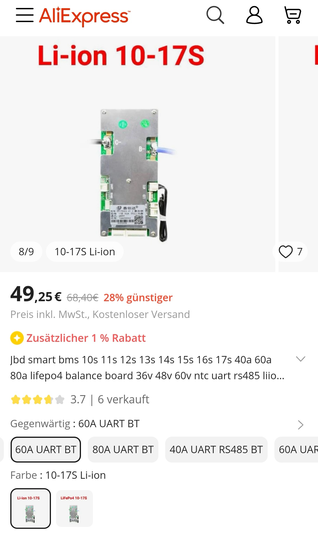

Z. B. hier ein Smart-Bluetoooth-BMS ausgewählt: Li-Ion 17s 60A BT :https://de.aliexpress.com/item/10050046 ... 2589084489

Hey mein Lieblings BMS. Das ist Top und verbaue ich am meisten.

Es wäre exakt dieses BMS? Also 60A?!

Also technisch gesehen hat dein Motor nur 2500 Watt Spitzenlast und er besteht aus 17s sprich 71,4v ist die Ladenschlussspannung
2500 Watt : 71,4v ≈ 35 A
Es reicht locker ein 40A BMS aus. Das kann 20 sec Spitzenlast von 50A Stemmen. Der active Balancer ist nicht sonderlich groß. Man darf also keine Wunder erwarten. Aber finde ich preis Leistung besser als son Daly weil man das sehr gut auf die verbauten Rundzellen abstimmen kann. Datenblatt der Zellen ist hier also von nöten.
Dauert halt 14 Tage bis es bei dir ist.
40A BMS hab ich auch immer Vorrätig wenn du willst. Dann ist es in 3 Tagen bei dir. Willst ja schließlich so schnell wie es geht wieder fahren
PS: bitte erst messen ob das vom Platz her geht. Es hat ca. 10mm in der tiefe vielleicht auch 11 mm da schon Kabel angelötet sind und die etwas weit aus der anderen Seite raus ragen. Muss man halt ablöten und etwas umlegen

Hier gibts das BMS:
https://de.aliexpress.com/item/1005005283026884.html
Die genauen Maße sind: 102mm* 65mm* 12mm
