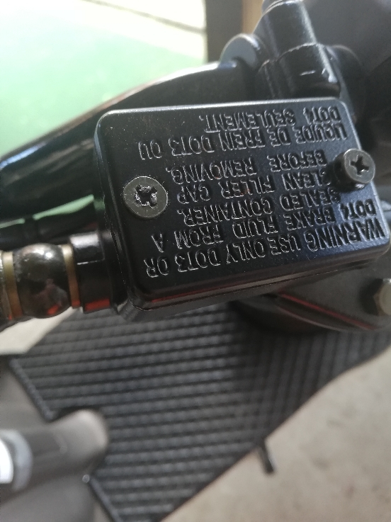

Hallo an Euch!
Im "hohem Alter" gibt es auch erstaunliches.
Es betr. Bremssytem.
Bremsflüssigkeit im Schauglas nicht erkennbar an meinem ERetroStar Li.
Linker Bremshebel wirkt erst später als der Rechte
Zwei Schrauben am Deckel.
Absolut passender Schraubendreher ist vorhanden. Die erste Schraube problemlos.
Die andere ist so fest angezogen und trotz meiner Erfahrung nicht zu lösen.
"Bomben fest"
Wurde dies vom Hersteller extra so gemacht um den Servicedienst anzufordern?
Wurde dies auch von Euch erfahren und ich bin ratlos, wie ich diese Schraube entfernen könnte.
Ein Tipp von Euch?
Vielen Dank
Wilfried
"Bomben fest"
Ein Tipp von Euch?
Vielen Dank

ist normal. Gehäuse wahrscheinlich Alu Druckguss. Schraube Stahl brüniert. 4.4 er. Ein bisschen Feuchtigkeit = Korrosion und der weiche Stahl gibt nach.
Versuch mal mit nem Dremmel einen Schlitz reinzufräsen. Damit ein grosser Flach Schraubendreher reingeht. So klappt es manchmal. Ansonsten aufborheren bis Kopf wegkommt. Wenn der Deckel dann ab ist, mit ner Grippzange Schraubenrest packen und rausdrehen. Neue Schraube brauchst du eh.
ich wechsle dann gleich mit A2 er Schrauben. Mit Inbus.
Gruss
Gruss

Ich hatte das mal beim alten Roller.
Hab mir damit https://www.amazon.de/Newder-Schraubena ... r=8-3&th=1 beholfen. Anders geht es nicht.

Hallo
Fellfisch's Tipp ist sehr gut.
Mit dem Schlagschrauber - vergleich mit Presslufthammer.
Der Roller wird wohl damit gechrettert.
Habe mal mitgeholfen Lokomotiven zu bauen, wäre da für filigrane Arbeiten gut.
Ein Roller dagegen ist Feinmechanik
Wilfried
Wilfried

Das tool was Fellfisch gepostet hat habe ich auch. Das funktioniert sehr gut. Kann ich nur weiter empfehlen

Das Werkzeug würde ich aber auch nur kaufen wenn solche Fälle öfters behandelt werden. Die Schraube ist eh im Sack, es sollte auch mit Kopf weg bohren und-wie oben geschrieben- mit einer großen Zange oder wenn vorhanden mit einer Gripzange raus drehen.

Hallo
Ich vermute nun ihr seit mit LKW's unterwegs.
Ist Euch eigentlich bewusst, dass es eine "Senkschrauben" mit 3mm Gewinde ist.
Nur so als Aufklärung.
Mein Bild?
Wilfried
Mein Bild?
Wilfried
