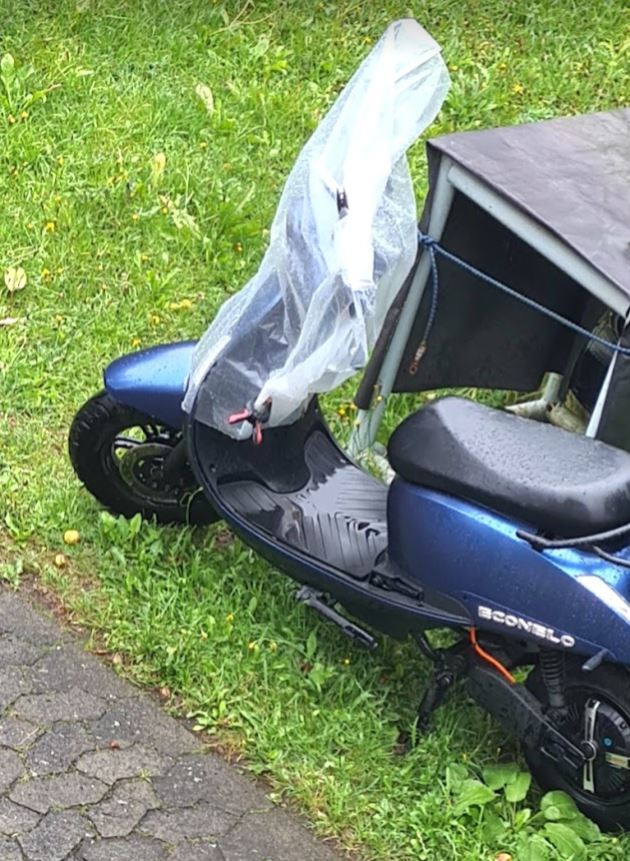

Aus gegebenem Anlass, bevor Eure Karren den Geist aufgeben die im Freien Übernachten müssen.
Ein sehr einfacher Feuchtigkeitsschutz gehalten von 3 Klammern in 2 Min geschehen.
Meiner hat 6 Mon schadlos so übernachtet und ist jetzt im Winterschlaf. :D
Gruß Conny
Beiträge: 19288
Re: Econelo DTR - Regentauglichkeit
Das mache ich seit vielen Jahren erfolgreich, schon seit dem ersten Thunder, bei meinen E-Schätzchen. Reifentüten haben sich hier bestens bewährt und halten bis zu über 6 Monaten. Dann haben Stürme und UV-Strahlung die Tüten so dünn werden lassen, das sie zu reißen beginnen. dann kommt die nächste dran. Bin gerade bei der ersten Tüte vom zweiten Autoreifensatz :lol:

Ich werde mich in einem Gartenmarkt demnächst einmal nach so einem "Frostschutz für Pflanzen" umschauen. Das sind Plastikplanen, die hoch und schmal sind.
