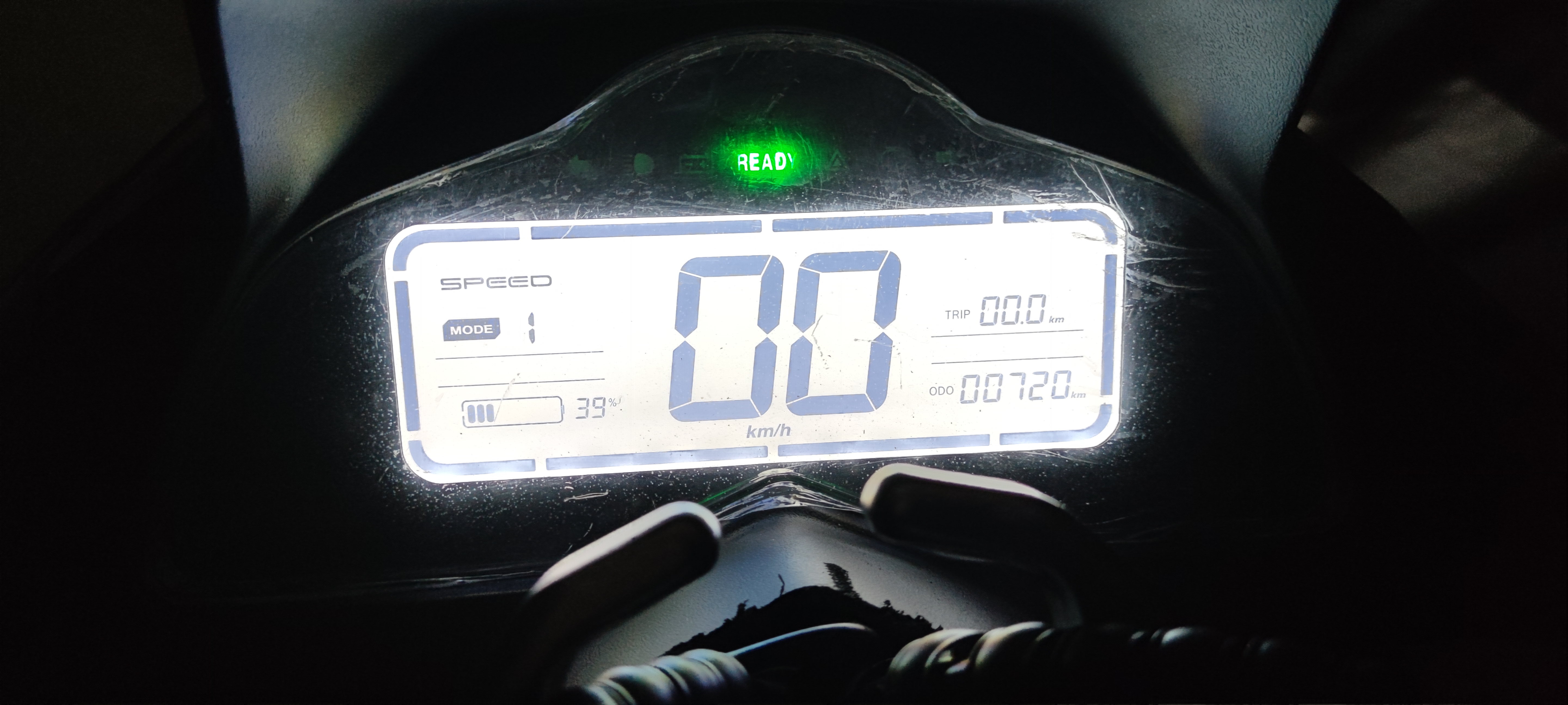

Ja ich habe meine getestet nach meiner fahrweise ca 100 km Reichweite. Fahre ja auch ziemlich flott
Aber seit einigen Tagen habe ich das Problem dass er kein Gas annimmt es sei denn man bewegt das kurz zurück oder vor dann geht's wieder ab. Vielleicht hat jemand auch so ein Problem und weiß wo dran das liegen könnte habe schon überall nachgefragt wo es möglich ist aber leider noch keine Antwort bekomme. Vielleicht hat jemand auch einen Plan wie man das Teil zerlegen kann um an die Elektronik dran zu kommen gibt ja zurzeit nicht viel da das Teil noch ziemlich neu ist. Der Händler wo ich das gekauft habe existiert leider nicht mehr kann man sich auch nicht an ihn wenden

komisch, genau das identische Verhalten habe ich seit ein paar Tagen auch, derzeit 1600km aufm Tacho, fing bei ca 1550 an.
Zuerst war es nur sporadisch, jetzt dauerhaft.
Ist halt besonders blöd im Stop&Go-Verkehr.
Geht bei dir auch die "Ready"-Lampe aus, wenn du am Gasgriff drehst?
Ich wollte auch bei Futura nachfragen oder sonst zur Werkstatt hier bringen, hat ja noch Garantie.
Vermute der Controller erkennt/merkt sich nicht mehr, welche Phase er vom Start ansteuern muss zum losfahren, beim rollen dann wieder schon (weil sich das Magnetfeld dann ja auch dreht und ändert).
Berichte bitte, was Futura sagt!

Habe heute im Stand noch mal probiert: Da leuchtet ein Icon "ECU" auf, wenn die "Ready"-Lampe ausgeht im Stand.
Im Rollen zeigt er das nicht.
Werde nächste Woche in die Werkstatt fahren und das auf Garantie prüfen und beheben lassen.

So habe heute noch mal nachgesehen
Beim Gas geben bleibt die ready Lampen an. Es tut sich aber nichts nur wenn das Rad bewegt wird läuft das Teil und die Lampe geht aus

Das Problem hatte ich auch bei ca. 1000 km. Mein Händler hatte alles mögliche durchgemessen und dann nur noch die Controller als mögliche Ursache vermutet. In Absprache mit Futura wurden dann beide Controller gewechselt und seitdem besteht das Problem nicht mehr.
Einziger Schönheitsfehler: die Fahrstufe (1-3) kann nicht mehr direkt über den Schalter eingestellt werden, da die Controller eine Wippe erwarten. D.h. ich muss nun mit dem Schalter als Wippe von 1 nach 2 und nochmals von 2 nach 3 und danach von 3 nach 1 schalten. Das war vorher viel besser.

Udo hat geschrieben: ↑So 4. Jun 2023, 11:32So habe heute noch mal nachgesehen
Was mir aufgefallen ist wenn man Gas gibt im Stand hört man aber am Motor einklicken. Man könnte vermuten dass kein rücksignal kommt
