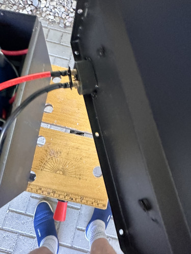

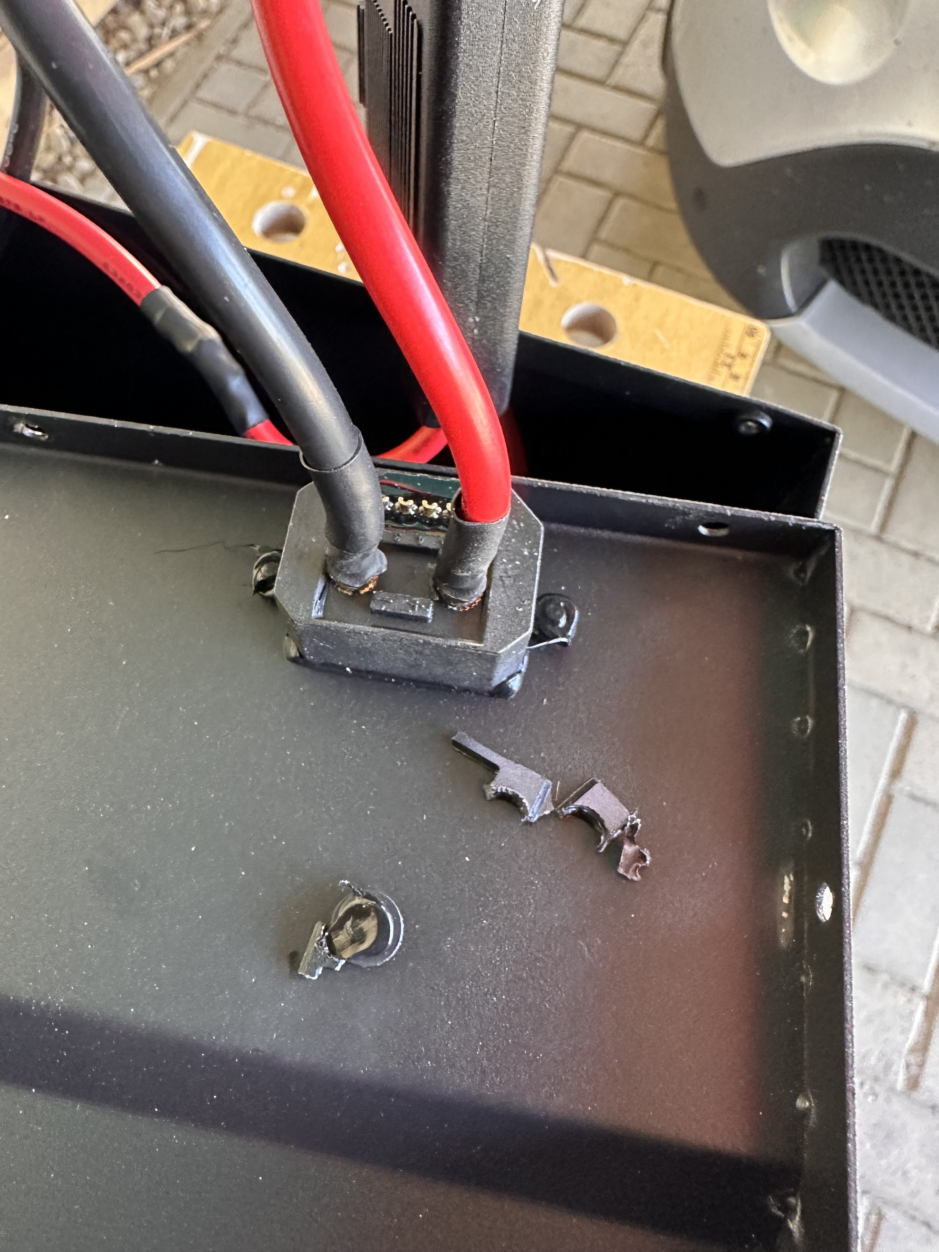

schlechte Nachrichten für den Hersteller.Wie bei Uwe72 sind auch hier die Kontakte in der Anschlussbuchse raus gewandert sodas kein Kontakt mehr zum Stecker des Controllers bestand.
Der Grund für das Herauswandern der Kontakte ist , das die Verklebung um die Kontakte zerbröselt ist.
Der Hersteller wird nun nicht drum herum kommen den Akku komplett im Rahmen der Gewährleistung zu tauschen.
Das vom Hersteller verschickte Ersatzkabel passt nicht, da die Kabelanschlüsse der Buchse fest mit dem Akkupack verdrahtet sind.
Um das Moped jetzt nutzen zu können habe ich die Kontakte der Buchse neu verklebt.
Sollte sich der Hersteller weigern wird es wohl auf einen Rechtsstreit hinauslaufen.

also bei mir War Futura korrekt sie schicken mir ein Austausch Akku und ließen den alten abholen und reparieren (kleben). danach bekam ich ihn wieder und konnte den neue auch behalten Futura wollte den nie zurück
und eine antirutsch Matte ist zu dick, habe Fils genommen die es im 1 Euro Markt gibt, und zwar ein rundes 10cm großes Stück ein 1/4 rausscheiden und dann in den Ecken kleben so daß alle drei Seiten beklebt sind und am Steuergerät eine Lage davor das hat bei mir gereicht
ps: das raus wannder, hatte wohl keiner auf dem Schirm und Mann muss halt vorsorglich was dagegen tun. 2k Kleber oder so .
