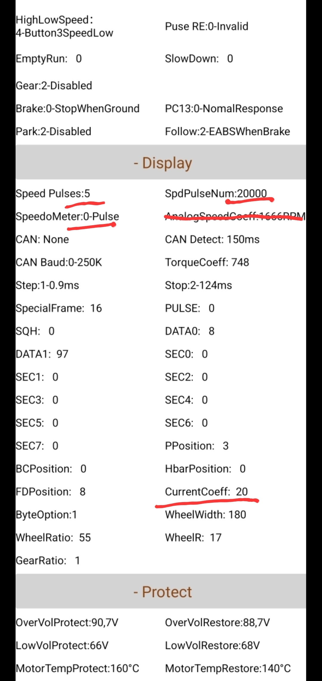

die strom anzeige ist von seiten des tachos in ordnung... der originale regler hat nur eine falsche konfiguration (die sich nicht ändern lässt)
ich habe auf einen nd72530 umgebaut und konnte meinen tacho damit optimal abstimmen (geschwindigkeit als auch die current bar)

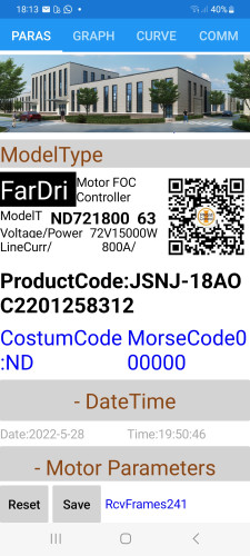

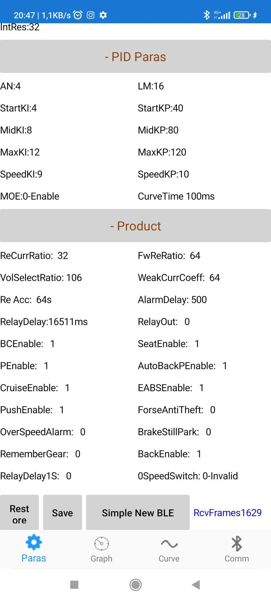

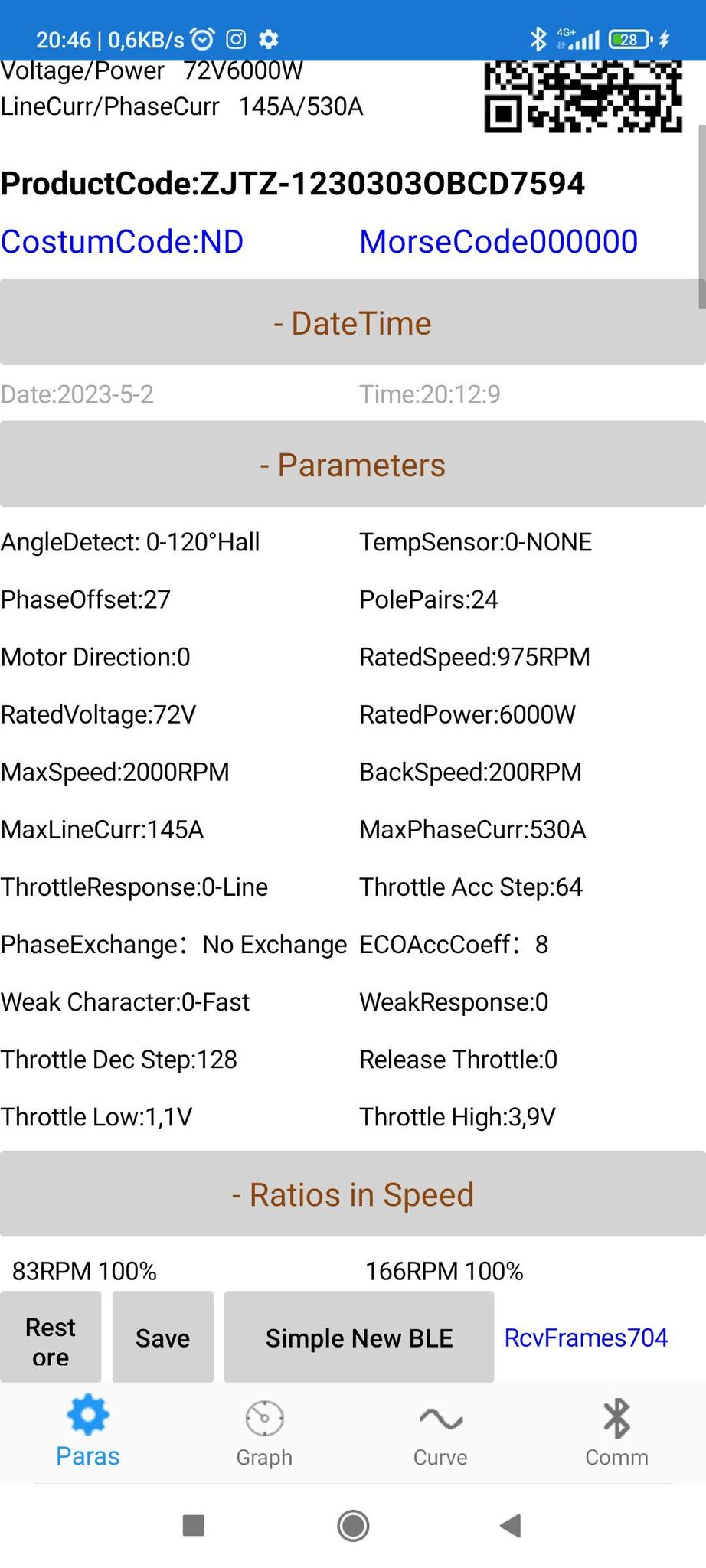

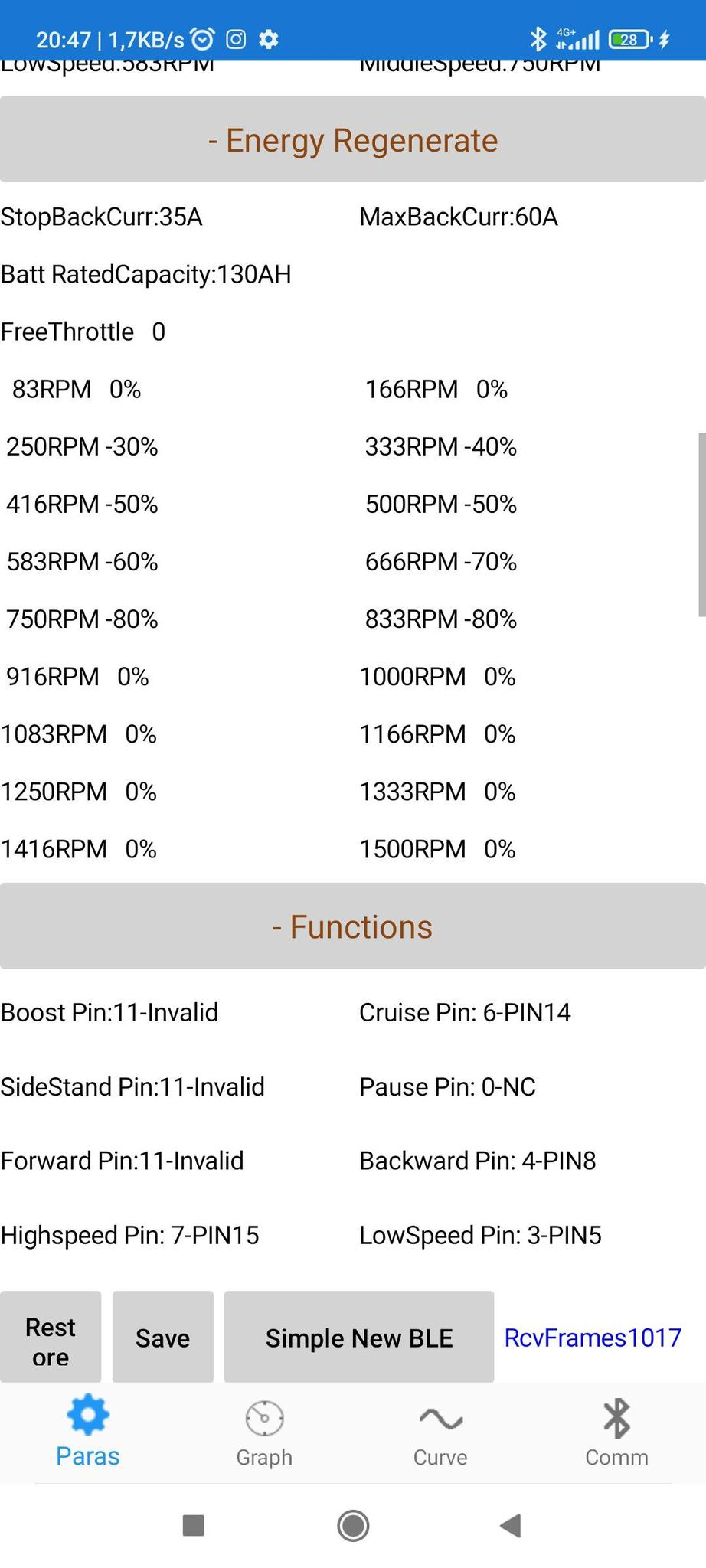

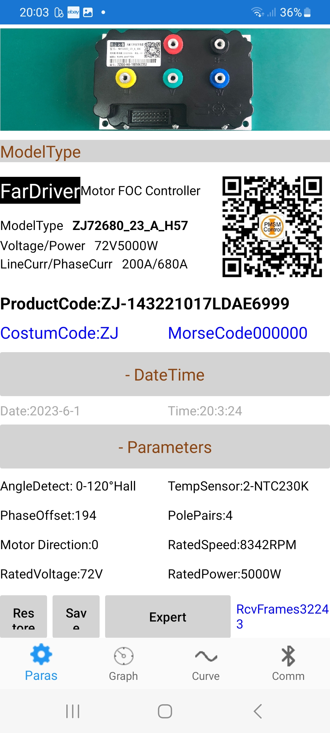

Hi, auch wenn du verbunden bist und auf Experte Modus gehst in Paras?
Bei mir sieht das so aus
Zuletzt geändert von DavidSt am Fr 2. Jun 2023, 21:46, insgesamt 1-mal geändert.

Im Expert Modus waren etliche Parameter, auch den drehzahlabhänigen Phasenstrom und die Reku habe ich gefunden, aber bei welchem Parameter stelle ich die Stärke der Feldschwächung ein. Ich wollte jetzt nicht wild rum probieren, habe schon zwei Sabvoton mit Feldschwächung gehimmelt.

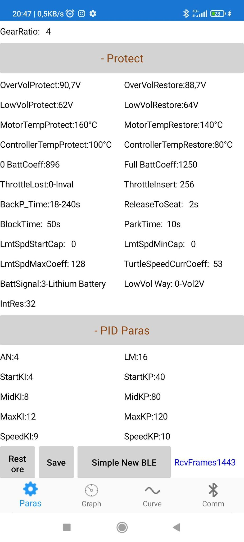

Mir ist aufgefallen das wenn ich den full battcoeff von 1250 auf 1200 setze um eine 100% anzeige in der Handy app zu haben Ladet mein akku nur noch auf eine Spannung von 83,9 V (mehrfach getestet wenn ich ihn jedoch wieder auf 1250 setzte auf eine Spannung von 84,4V.
Besteht die Möglichkeit das vielleicht eine Canbus Verbindung zum Lader besteht ?

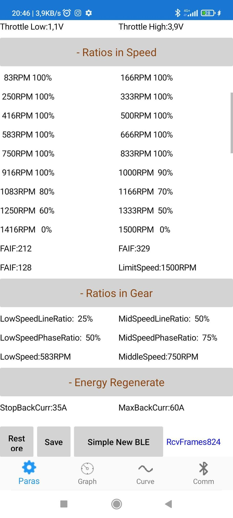

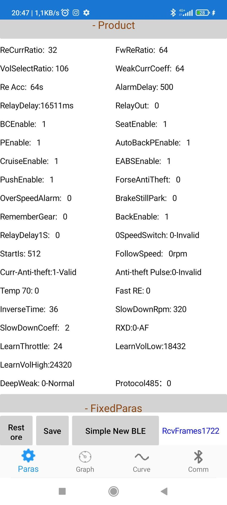

DAs sind die Weak Character, WeakResponse, und die jeweilige % in dem Ratios in Speeddominik hat geschrieben: ↑Fr 2. Jun 2023, 21:43Im Expert Modus waren etliche Parameter, auch den drehzahlabhänigen Phasenstrom und die Reku habe ich gefunden, aber bei welchem Parameter stelle ich die Stärke der Feldschwächung ein. Ich wollte jetzt nicht wild rum probieren, habe schon zwei Sabvoton mit Feldschwächung gehimmelt.
Kann man die Fardriver tatsächlich auf Encoder in der Software umstellen? Haben die Encoder Versionen keine andere Hardware verbaut?

Mein Motor hat 1350 Umdrehungen im Lerlauf gemacht, was eigentlich schon höher als Soll ist, aber in der App stand immer noch MTPA, sollte da nicht irgendwann weak stehen? Auch das erhöhen der % Zahlen bei höheren Umdrehungen hat da nichts geändert.

Das ist Leerlauf, Belastet Schaft der das nie Leerlauf Schaft meiner sogar 1500rpm mit genug Strom
