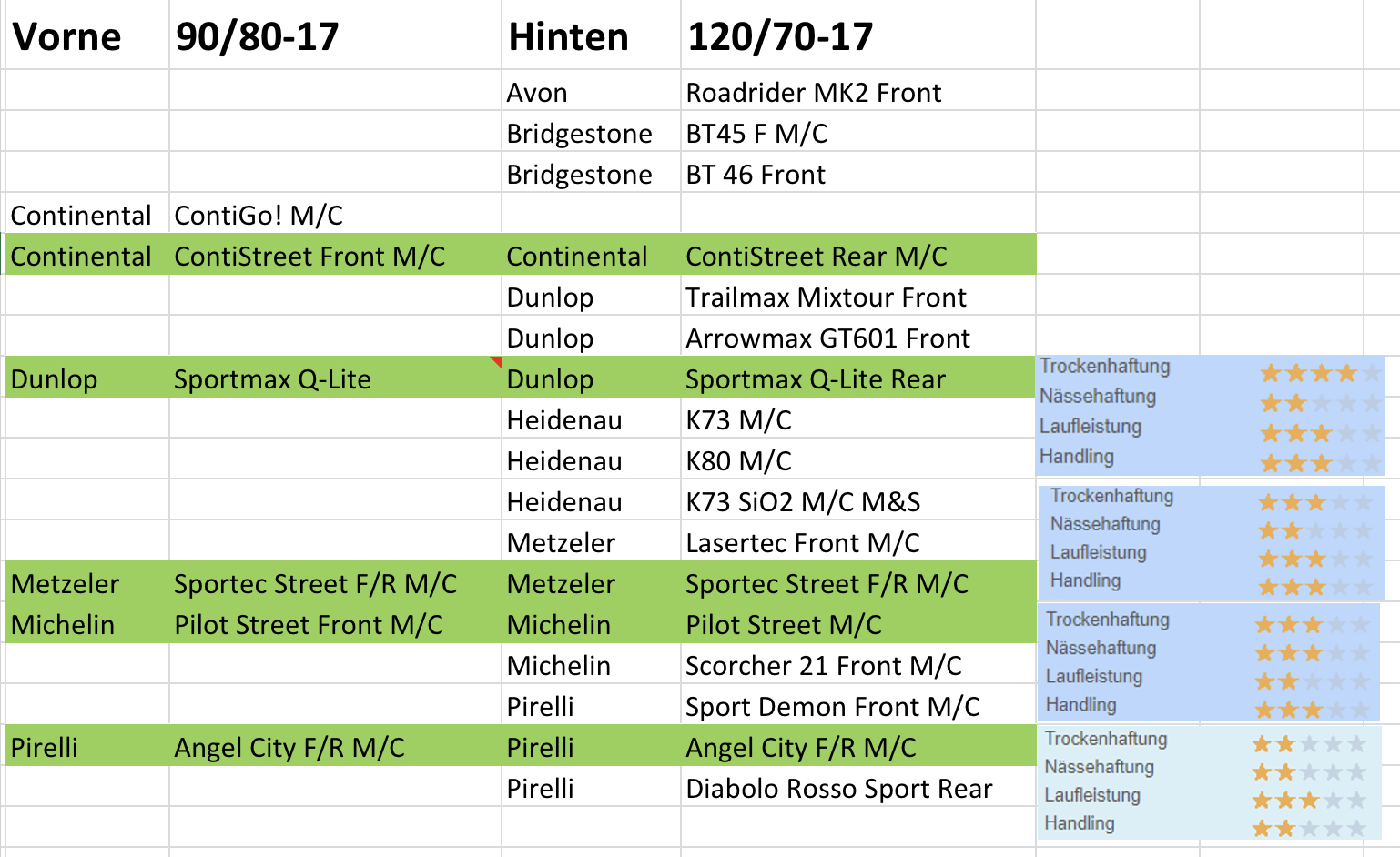

nachdem ich gestern eine TC Max für einen sehr fairen Preis hier aus dem Forum erstanden habe, plane ich, neue Reifen aufziehen zu lassen.
Was erwarte ich? Ich möchte die Max zum Pendeln nutzen und werde auch bei kaltem Wetter fahren (=hoher Silica-Anteil), Regen werde ich aber möglichst vermeiden: Bin da bequem und wähle das trockene Auto ;) . Mein Fahrstil mit der Max muss sich noch finden, auf der Energica bin ich ziemlich flott unterwegs. Die Max werde ich vermutlich eher konservativ bewegen, viel läßt das Fahrwerk bei mir (knapp 110kg fahrfertig) nicht zu.
Hier im Forum bin ich mit Ausnahme einer Empfehlung des Michelins nicht wirklich richtig viel weiter gekommen. Komisch eigentlich, da eigentlich ja Reifen oft heiß diskutiert werden - hier muss man die Themen aber mit der Lupe suchen. Mag auch sein, dass ich mit meinem Motorrad-Hintergrund für die TC Max einfach gedanklich falsch einsteige, da artgerechte Bewegung auch mit Originalreifen gut möglich ist.
Ich habe in einer ersten Recherche mal Reifen gesucht, die in den Größen verfügbar sind - bin aber aufgrund des Angebotes nicht sicher, ob es alle grün markierten Reifen (nur die gibt es für beide Größen) wirklich echte Vorder- und Hinterradreifen sind und ob tatsächlich noch alle lieferbar sind. Die Preisunterschiede sind zwar vorhanden, aber sehr überschaubar - insofern schiele ich nicht zwangsläufig darauf, bei den Pneus noch mal 20EUR zu sparen. Daher sage ich mal: Preis spielt keine Rolle :mrgreen:
Daher mal Fragen an die Schwarmintelligenz:
  • habe ich einen heißen Tipp übersehen? (Heidenau K73 find ich spannend, konnte ich nicht für vorne finden)
  • Gibt es eine Empfehlung, wenn ich den (unbequemen) Umweg über Sonder-Eintragung wähle?
  • Bin ich da zu abgehoben unterwegs bzw. meint die Mehrheit, dass die Reifen ausreichend sind?

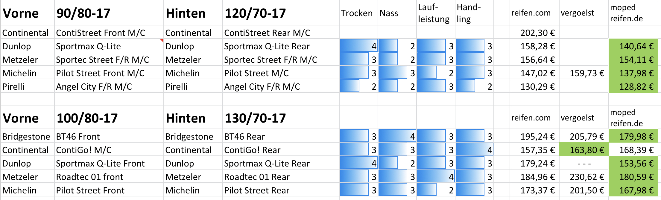

Moin z’sammme!
Eigentlich wollte ich meinen gestrigen DEKRA-Besuch im gleichen obigen Stile wiedergeben. Aber “leider” ist der wenig unterhaltsam gewesen, dafür inhaltlich zielführend.
Der Dekra-Ing hatte wirklich sofort die Problematik verstanden und wußte auch, dass selbst die 95km/h wohl gar nicht erreicht werden. Wäre wohl typisch für die kleinen 2-5kW Mopeds (Bravo! Da kennt sich einer aus!). Trotzdem muss er die Max einmal kurz ausfahren. An Kosten schätzt er “um die 100EUR plus Kosten der Eintragung der Zulassungsstelle”.
Das werde ich dann auch so machen!
Habe einen Termin zur Ummeldung am 22.06. bekommen und hoffe, bis dahin neu besohlt und begutachtet dort alles in einem Aufwasch machen zu können.
Bei der Wahl habe ich mich noch nicht festgelegt.
Die Bewertung stammt vom Shop Mopedreifen - ist mir klar, dass diese (a) sich auf sicherlich ganz andere Größen und andere Motorräder beziehen und (b) daher nur äußerst eingeschränkt auf die Max übertragbar sind. Aber ich denke dennoch, dass diese als grobe Orientierung herhalten kann.
Wahrscheinlich werden es dann BT46 oder ContiGo.
