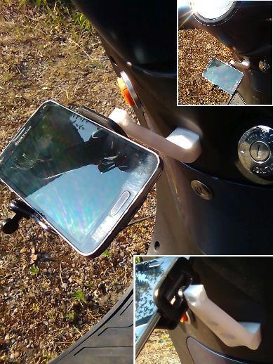

Mein Provisorium habe ich inzwischen weiterentwickelt: An den 'neuen' Helmhaken kann ich jetzt mein Smartphonehalter (von meinem Dreibein-Stativ) montieren, quer oder hochkant.
Mich stört der Blick nach unten nicht für meine gelegentliche Nutzung (am ehestens noch für Navigation).

Ist der 3D-gedruckt? Ich würde die 10-15€ investieren. Auf jedenfall bei einem Handy, dessen Wert man selbst noch über 50€ bewertet.
Mir ist bei meinem ersten Provisorium mein Handy beim Fahren runtergefallen. Zum Glück nichts passiert und kein LKW darübergefahren.
Aber das war reines Glück. Es muss gut in der Halterung halten.
3D-Druck bricht leicht.

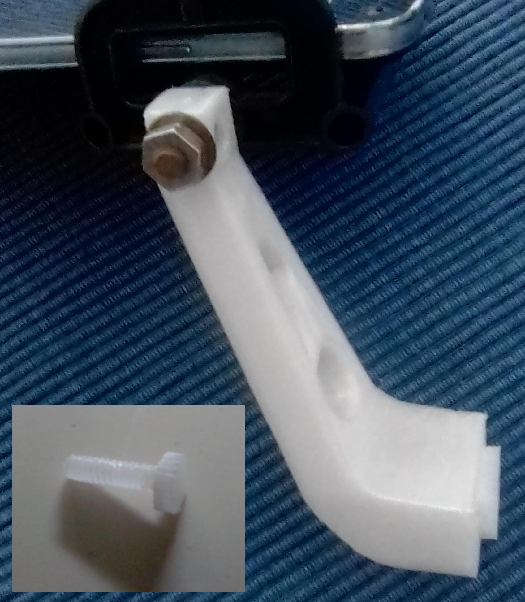

Ja, der Halter ist mit PETG 100% Füllung gedruckt (PLA verformt sich zu schnell in der Sonne). Stabil genug müsste der sein. Es wackelt auch nicht mehr als der Roller ;) .
Nur die Festigkeit der passenden Kamera-Schraube reicht bei PLA/PETG nicht dauerhaft aus, da man diese fest anziehen muss.
Eine passende Metallschraube (spezielles Gewinde) ist schwer zu besorgen, ich habe mich mit einer Maschinenschraube beholfen. Vor- und Nachteil: Schlechterer Wechsel Quer<>Hoch.
Ich kann dir die STL-Dateien (Halter und Schraube) schicken. Am besten ist natürlich, sich das dann in Polyamid drucken zu lassen.
