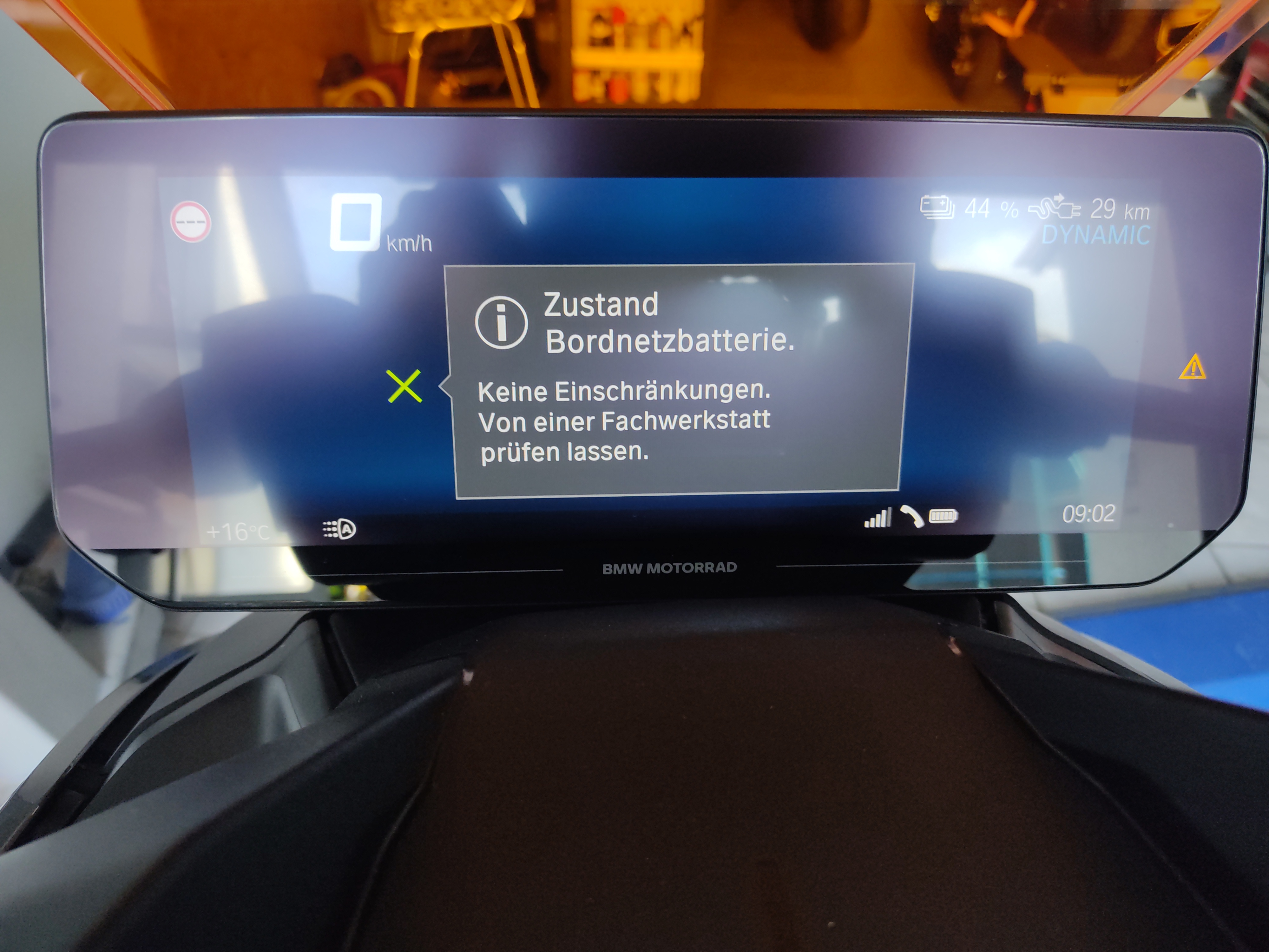

Ich schon, denn unser CE04 lädt, im Unterschied zum cEvolution, die 12V Batterie regelmäßig aus dem Fahrakku im abgestellten Zustand nach. Daher wird der Fahrakku, der bei 100% eh keine 100% Ladung hat, automatisch ein wenig entladen während längeren Standzeiten. Eine Tiefentladung ist viel Schädlicher als ein Abstellen mit "100%" Ladung.

Re: CE 04 Akku, Reichweite
Gut, aber warum kommt es dann zu Meldungen wie dieser hier ?Alpenostrand hat geschrieben: ↑Mo 29. Mai 2023, 10:40Ich schon, denn unser CE04 lädt, im Unterschied zum cEvolution, die 12V Batterie regelmäßig aus dem Fahrakku im abgestellten Zustand nach.
Der Fahrakku hat bei mir langfristig nie weniger als 40-50% auch wenn er mal steht.
