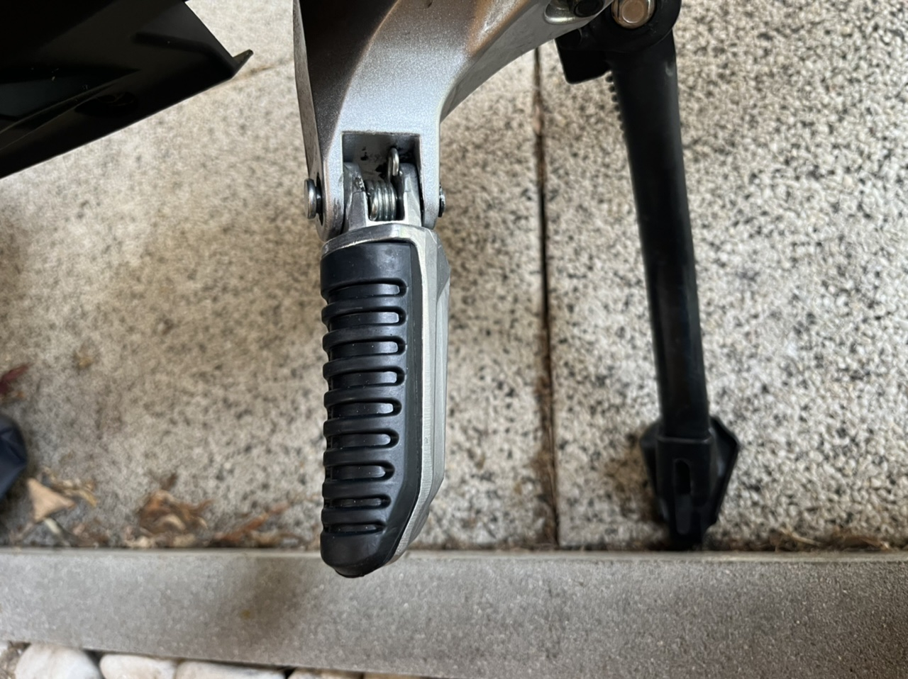

Ein anderer Verkehrsteilnehmer hat mir beim vorbeifahren die Linke Fussraste abgerissen glücklicherweise bin ich nicht gestürzt und und es ist auch nix weiter am Bike kaputt gegangen.
Ich habe mir bei Amazon Ersatz besorgt sieht genauso aus und passt perfekt einziger unterschied ist das sie Angstnippel haben und die originalen nicht. Da ich aber nur die Linke getauscht hatte habe ich den Nippel weggelassen.Nur als kleine Info falls ihr auch mal das Problem haben solltet und schnell ersatz benötigt.
JenNiFer Motorrad-Fußrasten Für Fußrasten Für Suzuki V-Strom Dl 650 Gsx 1250 1300 600 Uk
https://amzn.eu/d/aXzsEJM
E-Odin 2.0 Venaxio V6000 :D

Super, danke für die Info :!:
Ich hab' damals die komplette Seitenverkleidung mit Fußraste gewechselt (Kosten hatte mein Händler übernommen), nachdem mir das Teil beim Absteigen abgebrochen war..
Ist natürlich viel ökonomischer, wenn man nur die Fußraste selbst tauschen kann.... und schneller (mit prime) :P .
Hatte mir neulich auch bei 'ner BMW die Fußrasten näher angeschaut, weil die genauso ausgesehen haben wie meine (damals abgebrochene). :shock:
Scheint eine Standardkomponente zu sein.
