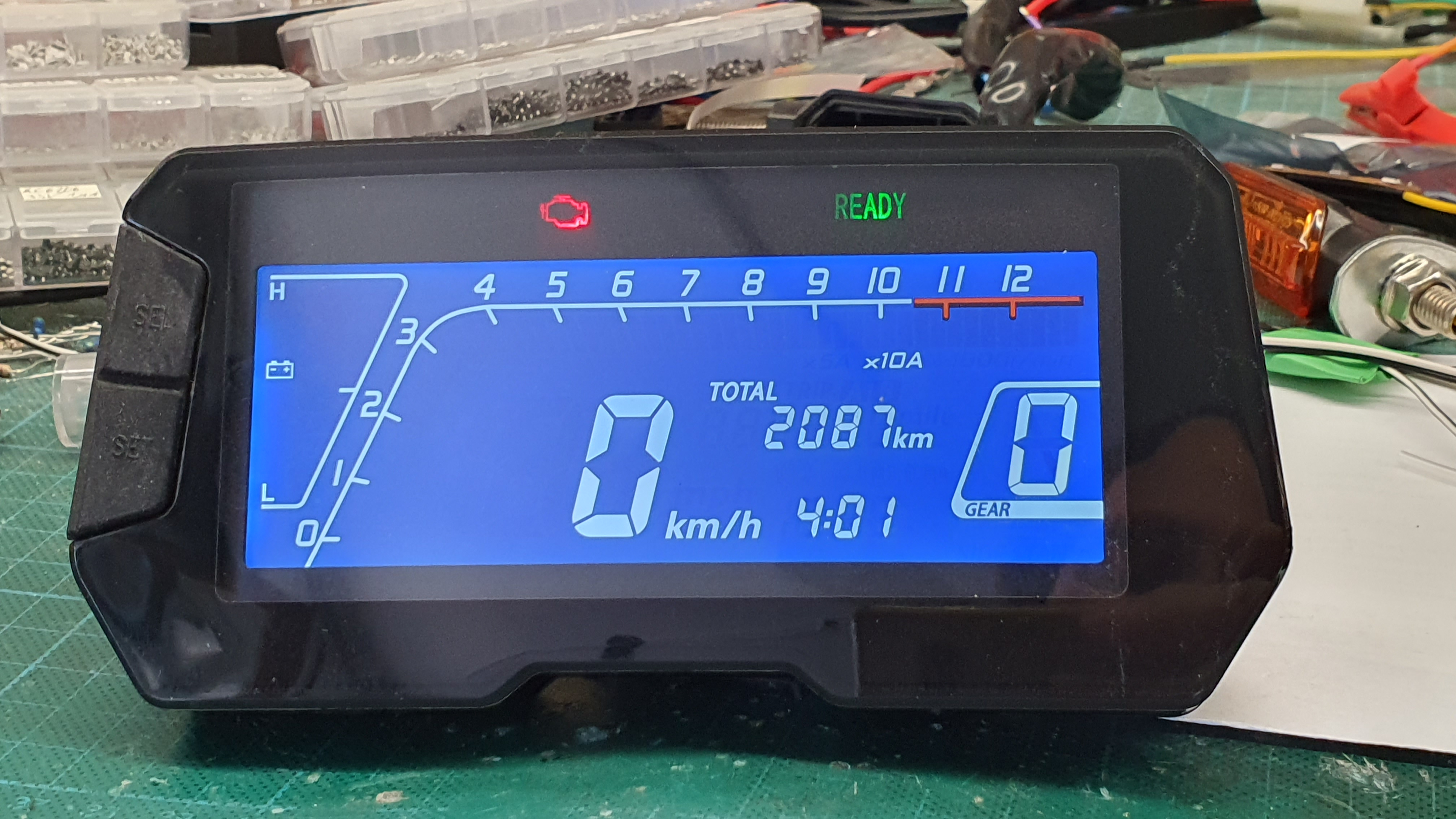

Thema Tacho:
habe nun meinen geöffnet und die uhr repariert, wie vermutet war der quarz ab werk bereits abgerissen
bei der gelegenheit hab ich display noch dimmbar gemacht, die uhr auf batterie umgerüstet und die unmöglichen taster bedienbar gemacht. blinkerkontrolleuchten hab ich ebenso etwas aufgehellt
eine rote motorwarnleuchte hab ich jetzt auch noch zur freien verwendung
