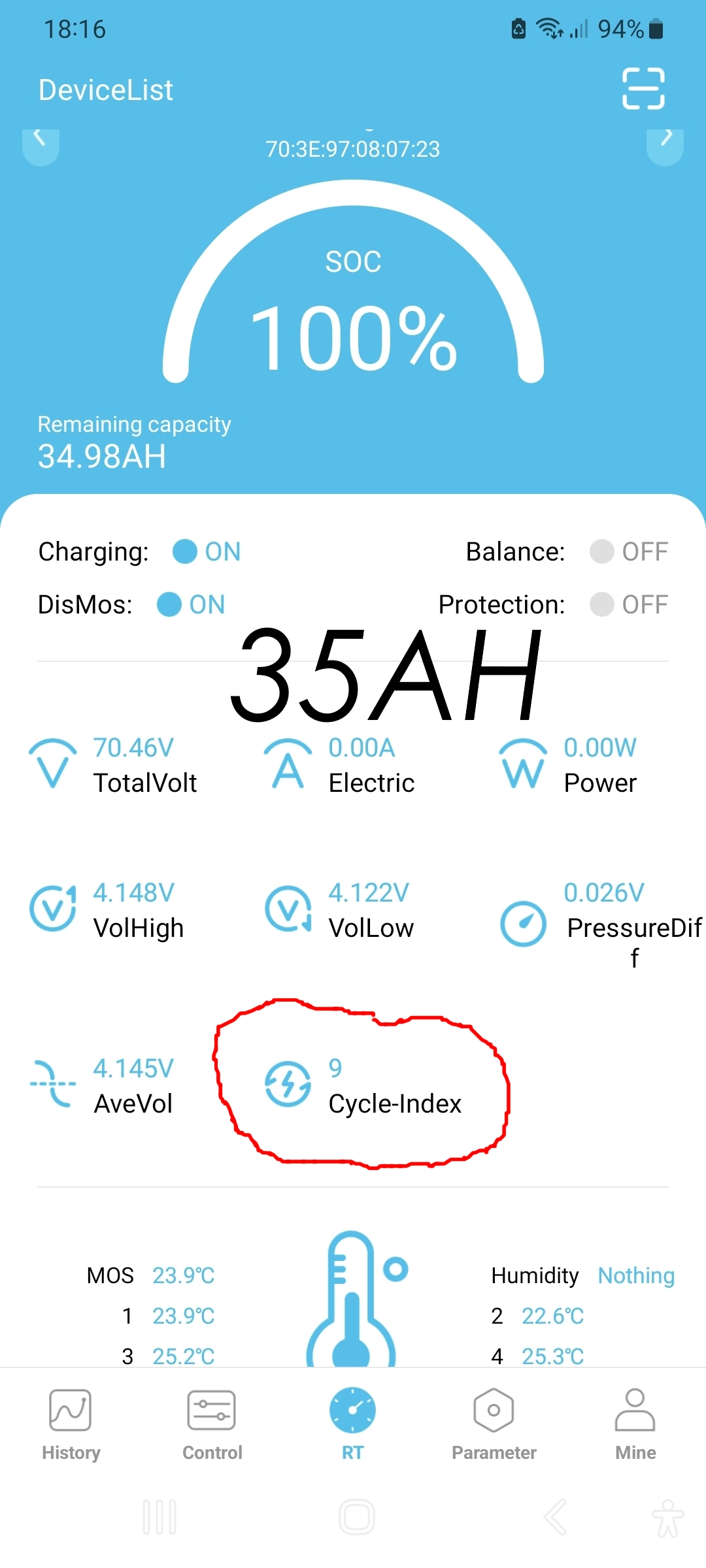

Ich möchte bei unserem "kaum gebrauchten" (ca. 200km) Robo S, den wir gestern in Köln übernommen haben, gerne die Anzahl der Ladezyklen der Akkus auslesen um zu erfahren, ob das die beiden zum Fahrzeug gehörenden Akkus sind. Bei 200 km können die ja nicht mehr als 3 oder 4 Ladezyklen haben.
Wenn BMS Bluetooth hat, der Akku hat 9 Zyklen angezeigt. Teilladung wird nicht als Zyklus angezeigt, dh die summieren sich bis hochgezählt wird.
In einem Parameter wird auch das Herstellungsdatum aus gelesen !
Gruß Conny

Mein Roller hat diesen Firlefanz
mit der App nicht. Der 35 Ah hat BT und somit kann ich ihn mit entsprechender App auslesen.
Gruß Conny

Re: Robo S - Ladezyklen anzeigen?
Versuche es mal damit
https://web.e77code.com/xiaoxiang-bms/
Gruß Conny
