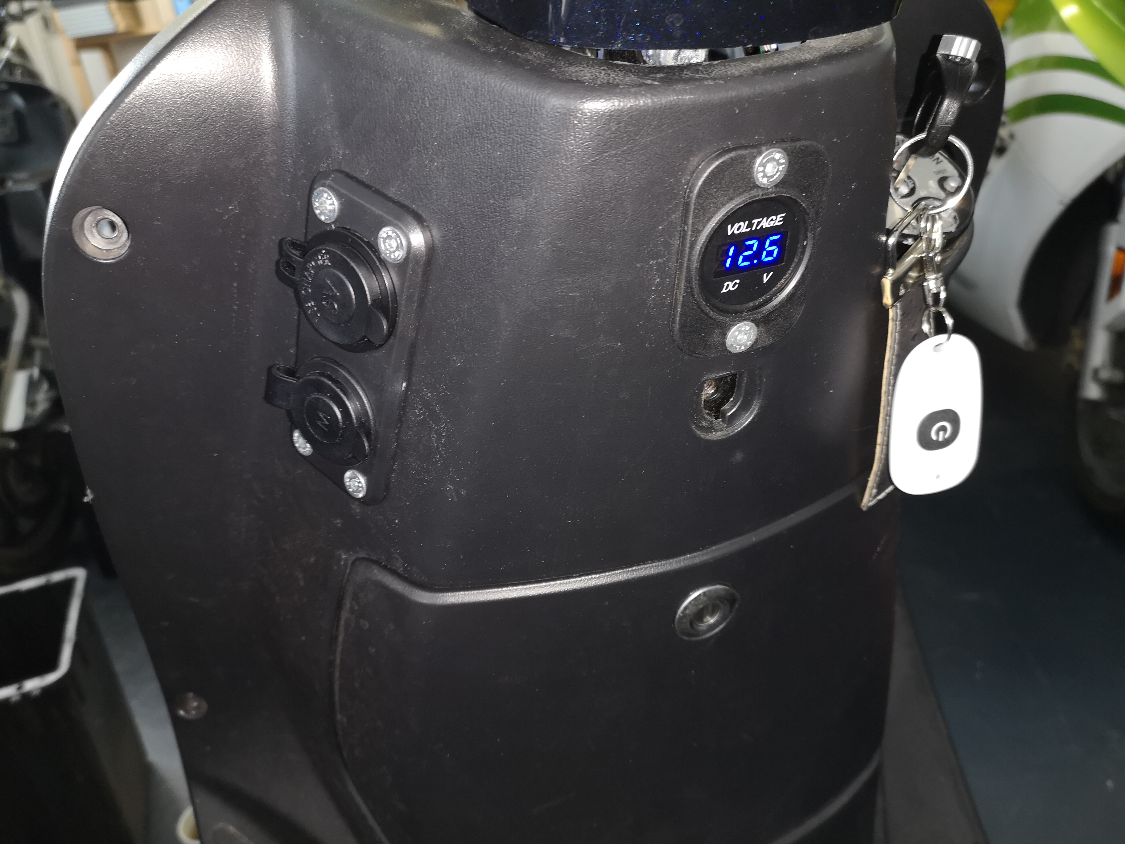

Hallo, bei meinem Explorer E-Cruzer habe ich über den originalen Converter zusätzliche Buchsen für USB und 12-Volt-Steckdose laufen. Dazwischen hängt eine fliegende Sicherung. Außerdem habe ich aus Neugier mal eine Spannungsanzeige für den 12-V-Stromkreis montiert. Dann sehe ich gleich, was passiert.
Schöne Grüße, Bertolt

So ähnlich könnte man es machenSchnabelwesen hat geschrieben: ↑Mi 10. Mai 2023, 23:32Hallo, bei meinem Explorer E-Cruzer habe ich über den originalen Converter zusätzliche Buchsen für USB und 12-Volt-Steckdose laufen. Dazwischen hängt eine fliegende Sicherung.
Is' klar, ich hatte ja um eine Schätzung gebeten (ohne GewährToBeDefined hat geschrieben: ↑Mi 10. Mai 2023, 19:58Nein. Übersetzt heißt das: Ich weiß es nicht. Du musst es leider ausprobieren. Wenn die Spannung sinkt, weißt du, dass du zu viel ziehst.

Volt sind ja eh fix 12V.
Also 3-4 Ampere könnten schon gehen. Die freien Adern müssten es ja auch aushalten. Ich vermute, die schaffen so 3-4A noch.
