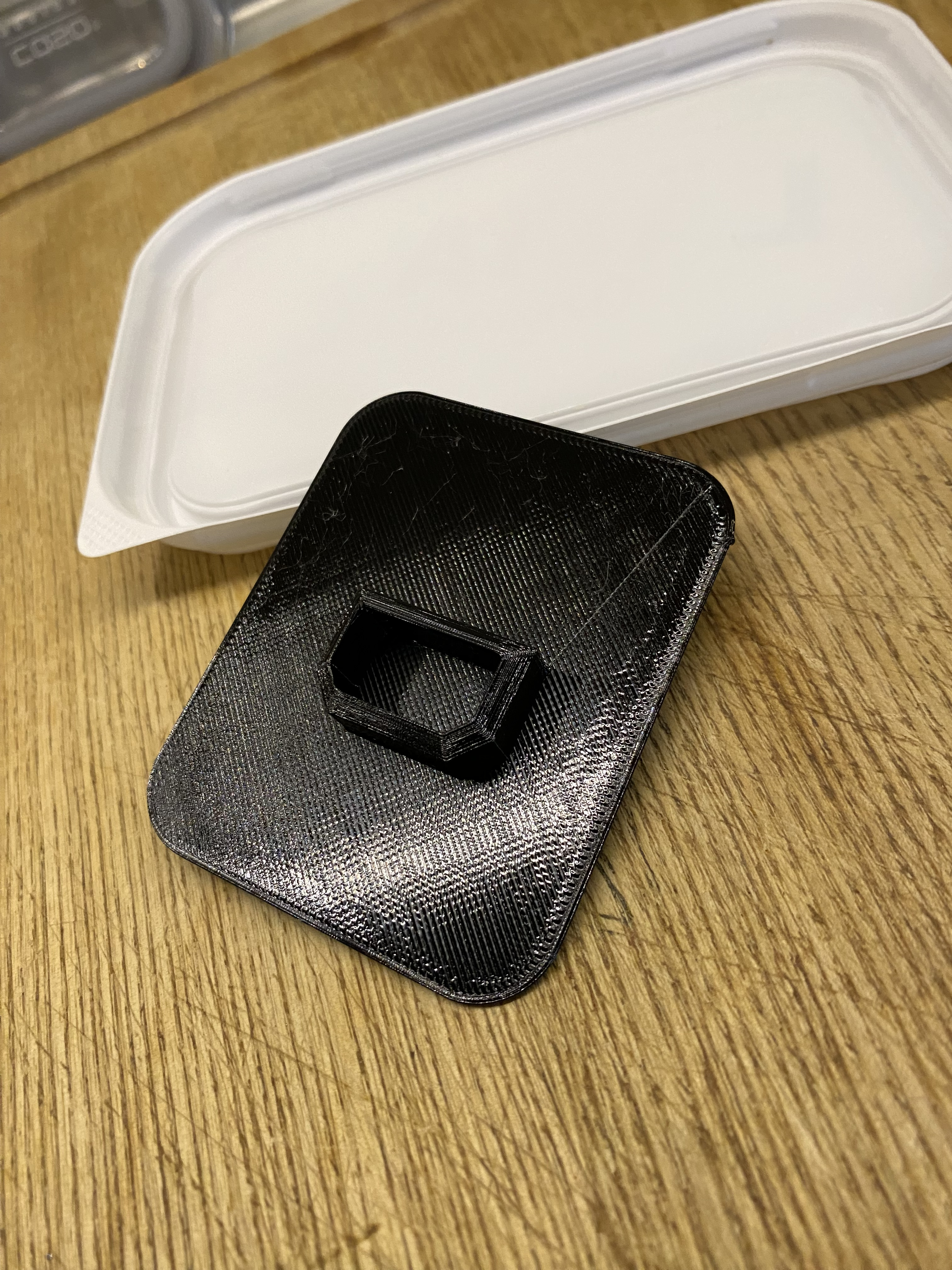

Sicherung für äußeren Kaltgerätestecker
Beitrag von Klaona »
Aus TPU eine kleine Platte mit einen Ansatz für die Kaltgerätebuchse.
Sitzt fest und somit ist die Buchse von außen nicht mehr greifbar .
Wird der Akku aus dem Mo genommen, ist dieses Teil einfach zu entfernen.
Das Modell habe ich bei Printables zur Verfügung gestellt: https://www.printables.com/de/model/482 ... ungsplatte
Pfriemler
Beiträge: 2749
PLZ: 14513
Wohnort: Südrandberlin
Tätigkeit: Tonkünstler
Re: Seat Mo: fehlenden Ladestecker unter der Sitzbank nachrüsten
Beitrag von Pfriemler »
Praktisch, gut (wenn auch nicht quadratisch :D ). Da wird sich so mancher freuen! :thumbsup:
