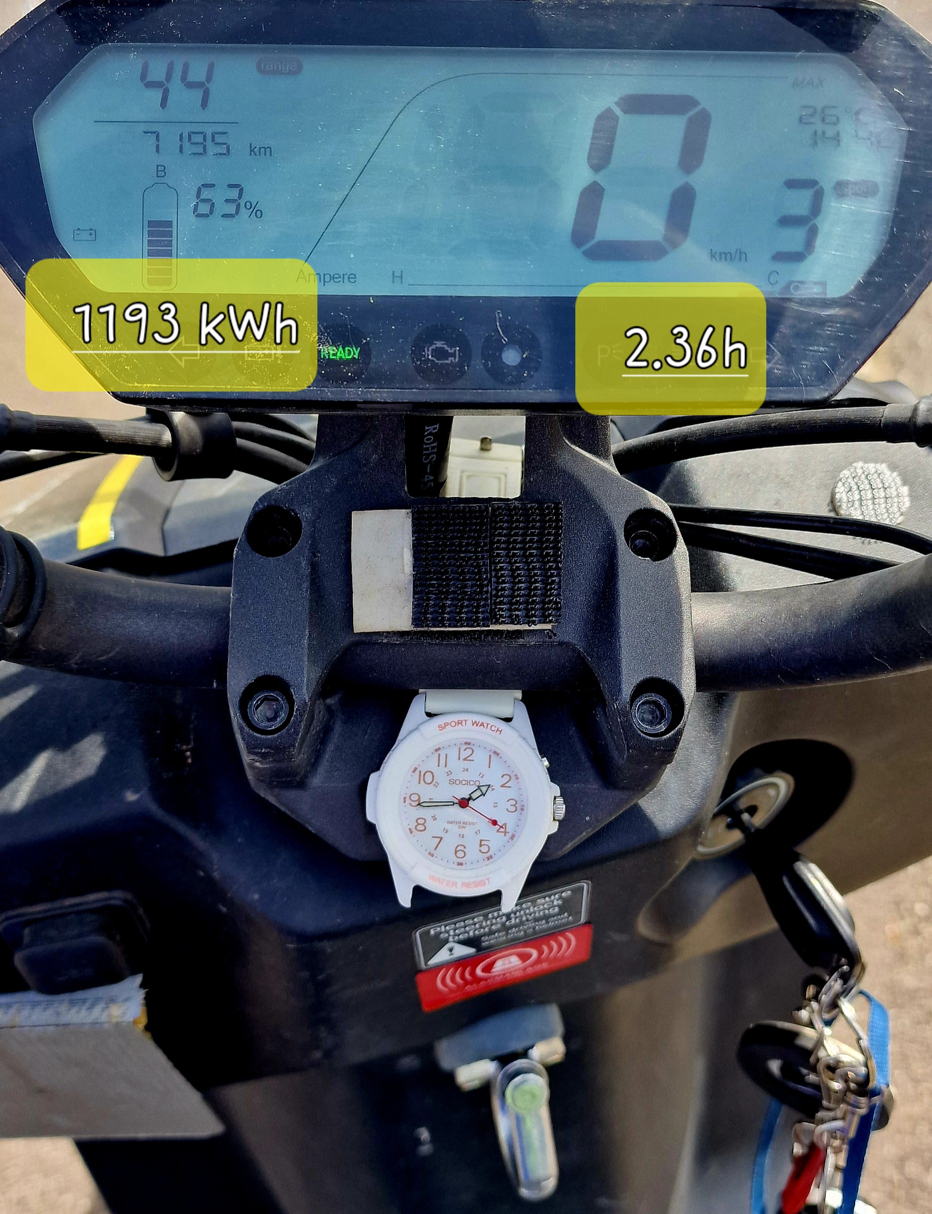

Komisch, also meine scheint auch 2,5 J nach dem Kauf noch zu Funktionieren, 14:40 zu 13:44 aber ehrlich schaue ich, schlecht sehend, lieber auf die KinderUhr, die noch WinterZeit hat...

"Auf eine nichtfunktionierende Uhr haben schon die CUx-Fahrer ab 2019 gestarrt"
Mein CUx ist jetzt 3 Jahre alt und 32tkm auf dem Tacho und die Uhr funktioniert zum Glück immer noch zuverlässig und genau.
Der Grund ist es, dass ich beim Aufladen die Versorgungsspannung nicht unterbreche.
