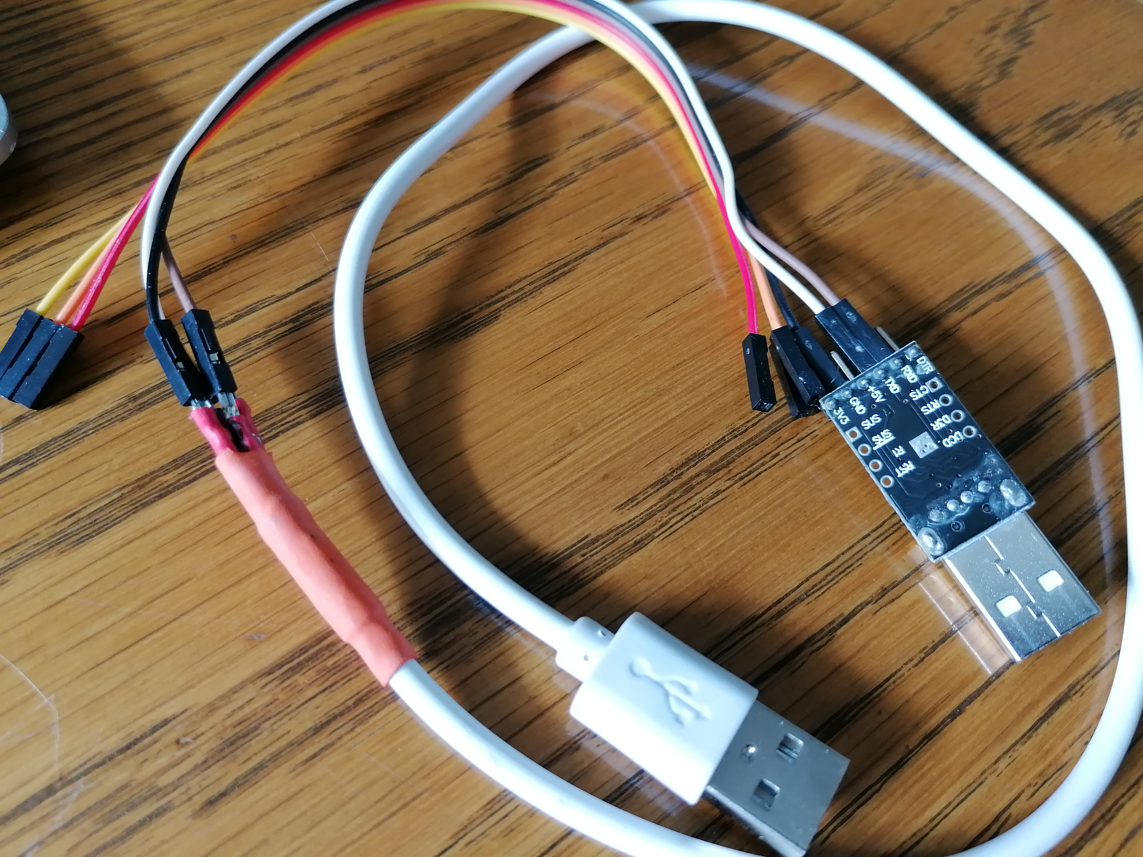

ich habe ein CP2102 USB TTL Adapter Arduino serieller Konverter + Kabel gehabt und das selber auf USB Stecker angeloetet. es klappt.
https://www.ebay.de/itm/255323594516
