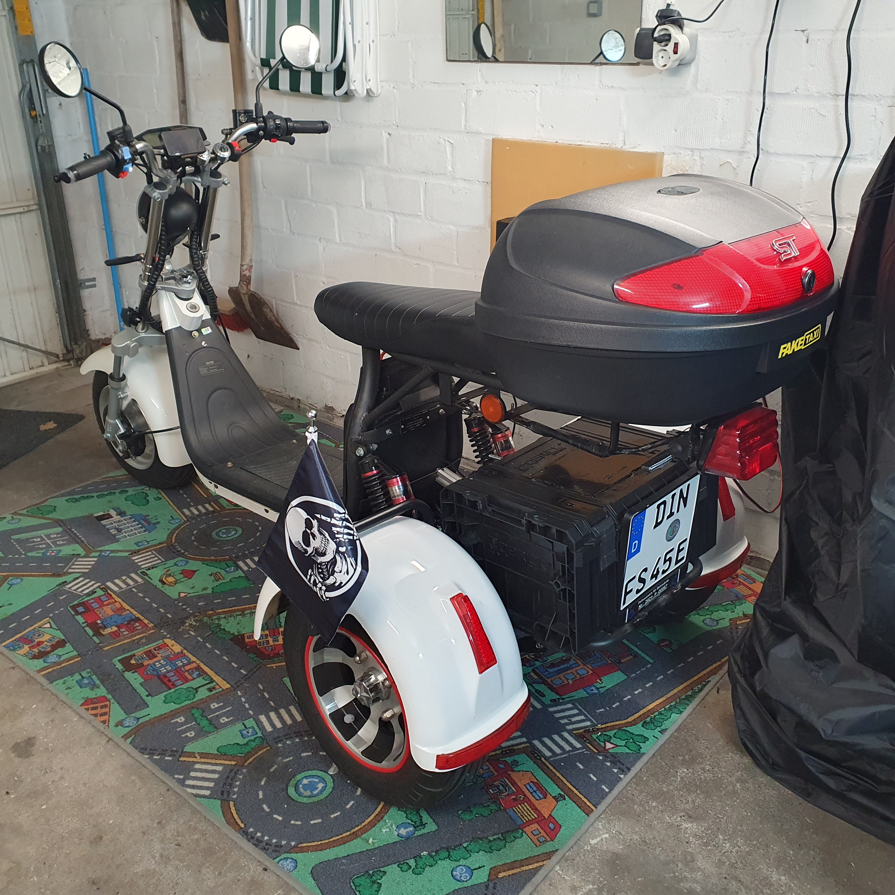

Die Kiste hinten drauf, statt des Korbs Interessiert mich.
Weil die genau die Größe hätte für den neuen AKKU der ja 350 x 250 x 210 ist.

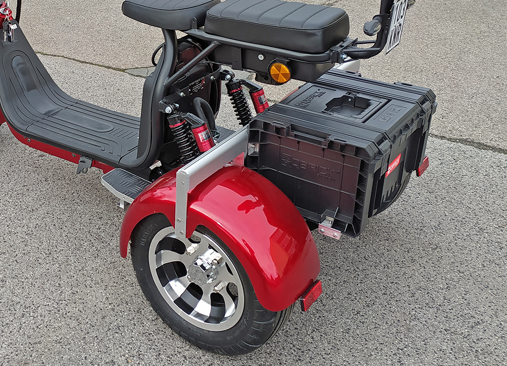

gerne ein paar Infos zu meiner Gepäckkiste:
Fabrikat = QBRICK System 2 Toolbox, Außenmaße: L x B x H = 450x334x240mm.
Ich habe meine bei OBI für 34,99€ gekauft, ungefähr gleicher Preis wie bei einem Onlinehändler.
Diese Box ist eine stabile Werkzeugbox, die Abtrennungen und den Einsatz habe ich weggelassen.
Sie ist für die Helme und kleine Einkäufe bei mir vorgesehen.
Hinweis: obwohl ich das Versicherungskennzeichen bereits höher gesetzt habe geht der Deckel nur
ca. 45 Gard auf. Zur Info hier ein Bild mit der Box und meiner Befestigung.

Genau diese hatte ich im Auge, zwar etwas Teurerer aber mit Einsätze die ich so gut in der Garage gebrauchen kann.
Meine wird am zurecht geschnittenen Korb Geschraubt :-)
Jetzt habe ich diese Kiste hier und es passt nur 20cm höhe rein :-(
Der Akku ist 21cm hoch
Also muss der AKKU dann Roh da rein, also ohne Gehäuse, das sollte dann passen.

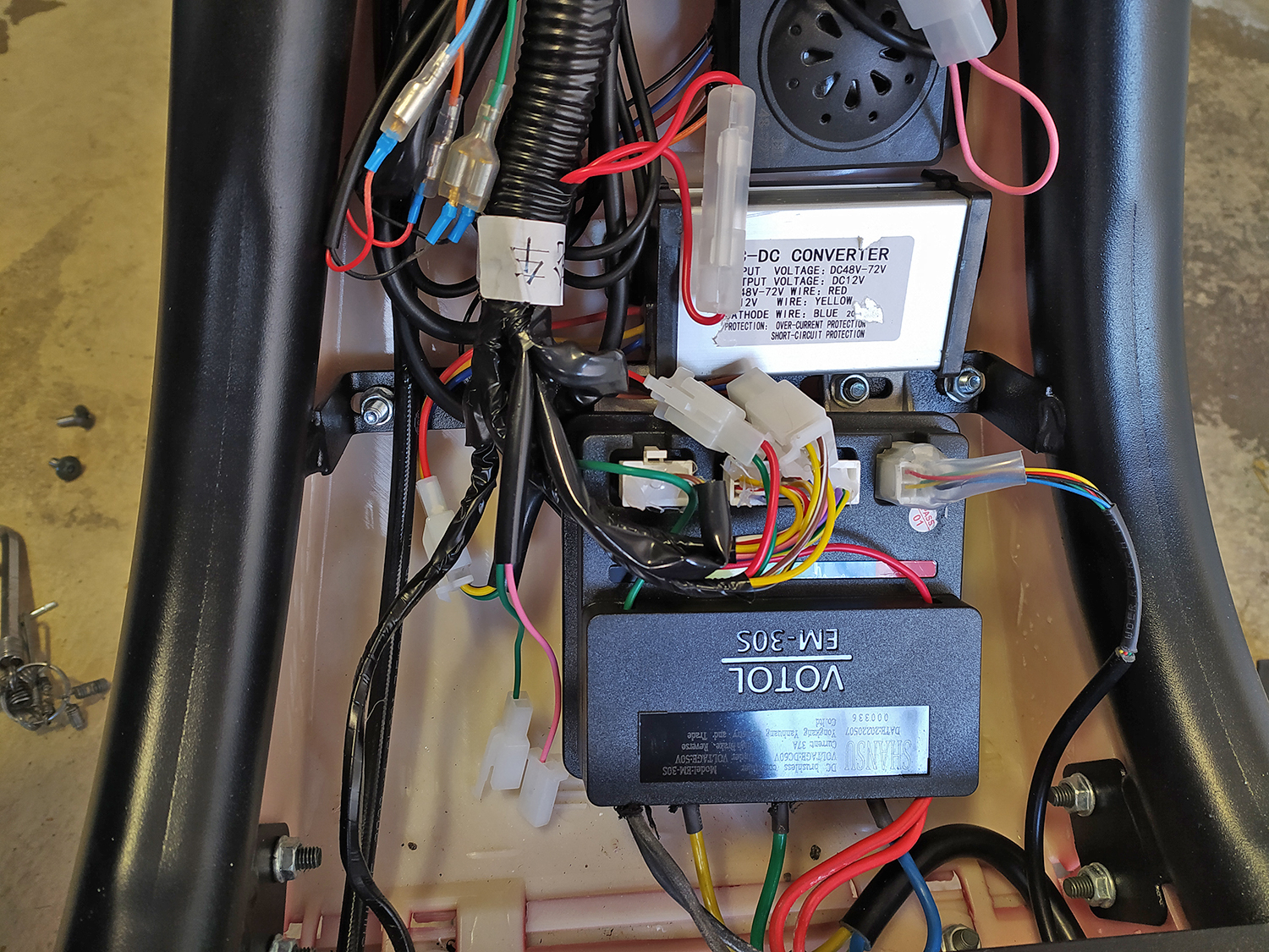

Ein Bild wie die Kabel an deinem Controller dran sind wäre Interessant.

Hallo Frank,
zuerst das Bild von meinem Controller.
Bei mir werden die beiden Kabel (sie sind mit Ring- Ösen versehen) + 2mal Plus und 2mal Minus an den Anschüssen + und
– zusammen aufgelegt. Die beiden Kabel (2 mal rot, 2 mal schwarz, meine Schätzung 2,5mm²) sind für jeweils einen Akku.
Ein online Spannungsabfall Rechner weißt, wenn nur ein Akku angeschlossen wird einen Spannungsabfall von ca. 0,6V aus.
Ohne den Klugscheißer hier raushängen zu lassen würde ich min. 4mm² Kabel verlegen und einer 50A Sicherung am Akku

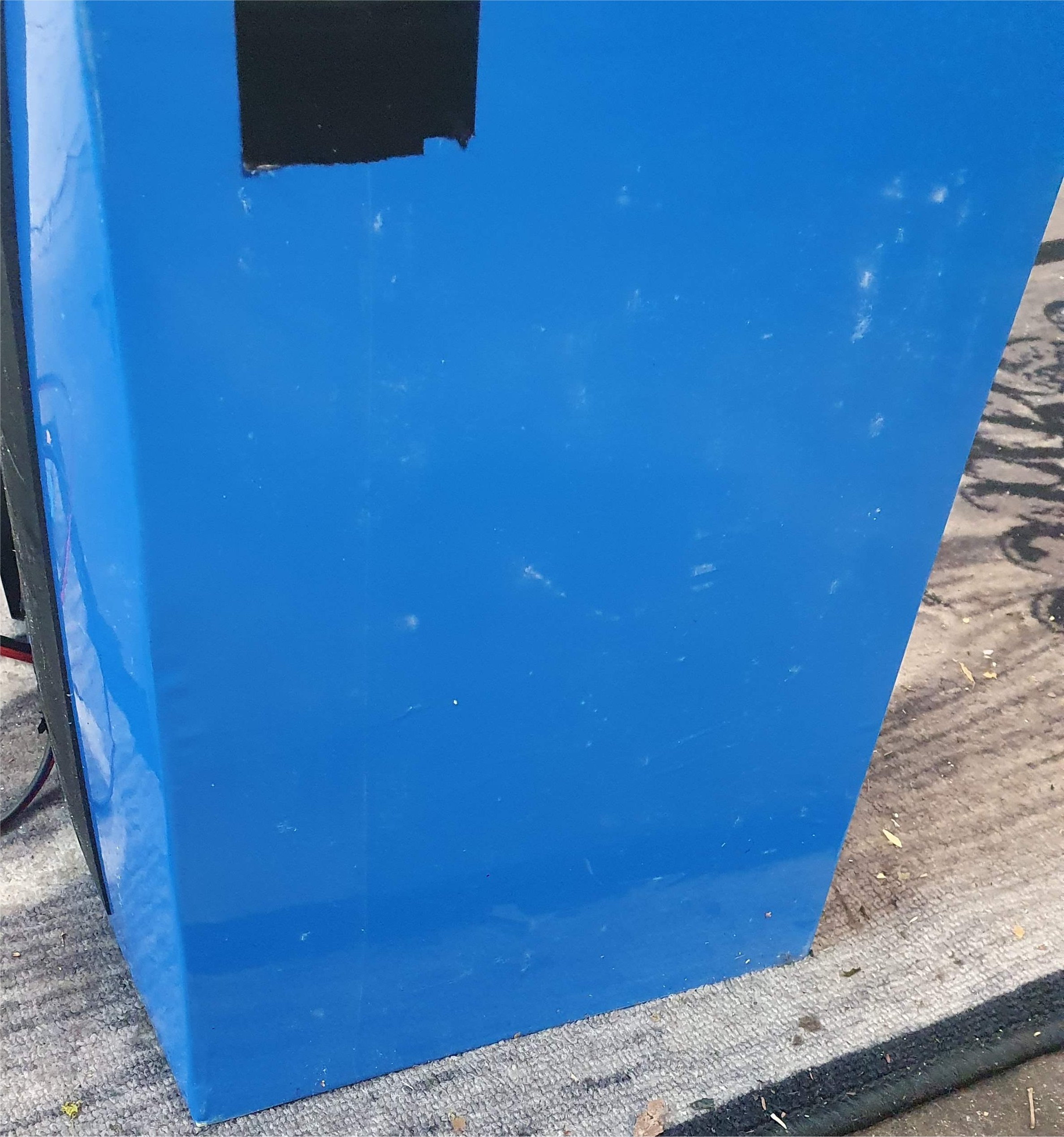

installieren. Wenn du den Akku – Einbau ohne Gehäuse beabsichtigst, denk bitte an folgendes: Die gängigen LiFePo4 Akkuzellen
sind aus Aluminium mit einer blauen Folie ummantelt und diese müssen gegeneinander isoliert werden. Bei einem 1P, 19 oder 20S
Akku ist jede Zelle zu der Nachbarzelle zusätzlich elektrisch zu trennen, die Folie könnte durchscheuern :o Außerdem ist der
Akku in der Kiste zu penibel zu fixieren, denn die Kiste nimmt jeden Stoß von der Hinterradachse ungefedert auf.

Es ist genau der selbe Controller
Ja Ich werde den AKKU Gut befestigen das er sich nicht bewegen kann
evtl. zusätzlich mit Kabelbinder und Heißkleber.
Evtl. passt er ja mit Gehäuse rein, bisschen an der Kiste schneiden :-)
60A Sicherungen sind schon verbaut und eine mit Schalter kommt dann ins Kabel zum Controller rein.

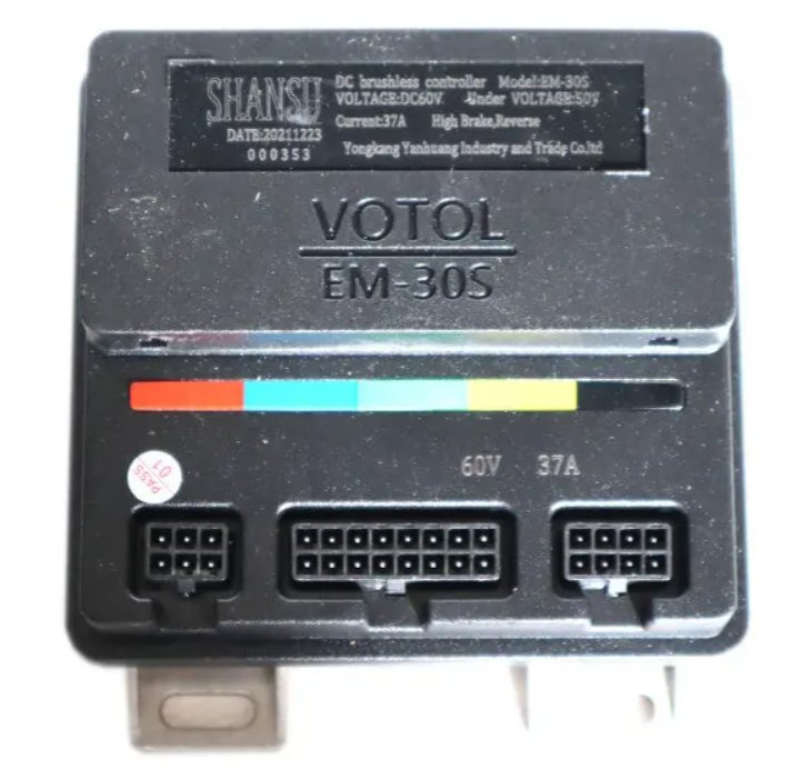

Bild ist eigentlich OK, obwohl ich die Kabel nicht alle sehen kann, reicht aber
Laut Verkäufer "Aber dieser Controller ist für unsere E-Scooter Coco Bikes, die 1000W Motor und keine Straßenzulassung hat."
Wenn der im CP-3 verbaut wird, kann das nicht sein.

Den Votol EM-30S
habe ich noch nicht ausprobiert.

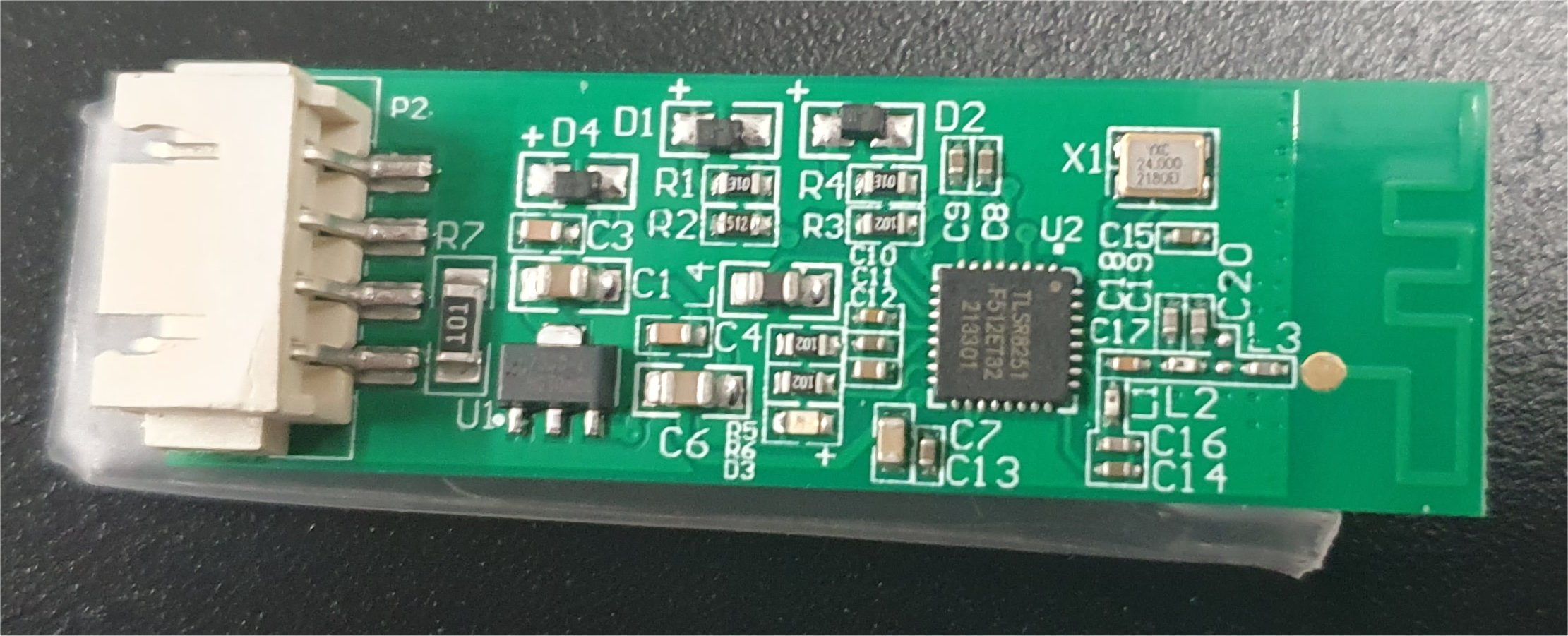

Nach dem ich diesen öffnen musste und mit BT Verbinden
was nicht ging und die Chinesen verstehen auch nur Bahnhof,
nach 2 Tagen und Messen am BMS war klar - BMS Defekt.
Ich habe einen Akku ohne BT bestellt und der hat ein BT-Modul intern am Kabel.
Was sonst 100 Euro mehr kostet :-)
Darüber lässt sich der Akku dann Einschalten und Einstellen.

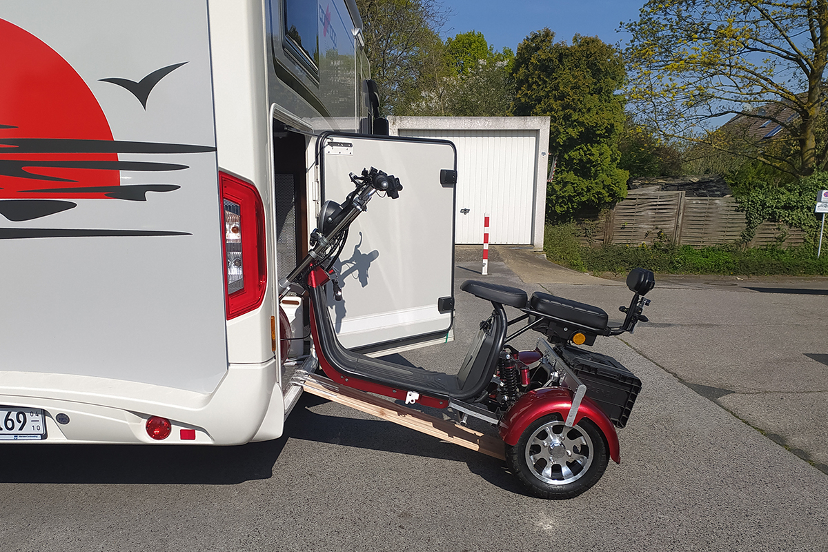

Hallo et All,
so nun habe ich das Trike ins Mobil verfrachtet und dem eigentlichen Verwendungszweck als Begleitfahrzeug zugeführt.
Ging einfacher als ich dachte, zuerst die beiden gefertigten Auffahrhilfen mittig platziert und das Trike bis das Vorderrad
in der Garage war eingefahren. Anschließend die Auffahrhilfen unter die Hinterräder platziert und das Trike von Hand
eingeschoben.
Meine Garagenhöhe lässt sogar den Anbau von Klappspiegeln zu, solche habe ich nun bestellt. Das erspart das an und abbauen
bei festen Spiegel.
Freundliche Grüße, Rudi M.
