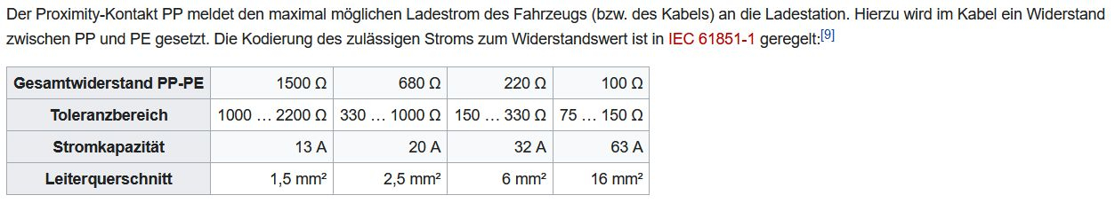

Es geht um mit 13A kodierte Typ 2 Kabel, welche das häufigere Ladeproblem aufweisen. Wenn es interessiert, bei goingelectric wird das recht gut dargestellt:
https://www.goingelectric.de/wiki/Typ2- ... codierung/
Einfach runterblättern zum letzten Abschnitt "PP-Kontakt: Ladekabel-Kodierung".

der Knackpunkt ist: Es gibt gar keine 16A Ladekabel!
Die ganzen 11kW Kabel sind mit 20A kodiert, denn 16A gibt es nicht. 11kW ist aber eine gängige Leistungsstufe und da sind es eben 16A, deswegen stehen 16A am Kabel dran. Ausser vielleicht bei Lapp. Das sind aber alles 2,5mm² und damit auch auf 20A kodiert.

@Norbert: Wenn schon die Ladestation warnt, dass es nur Kabel ab 20A Kodierung versorgt, wird es eins mit 13A Kodierung schlicht nicht akzeptieren und das Laden dort verweigern. Das ist im übrigen schon längst bekannt, dass es Typ 2 AC Ladesäulen gibt, welche keine 13A Kodierung zulassen.
Ok, das war mir komplett neu. Was vielleicht daran liegt, daß es praktisch keine 1,5mm² also mit 13A kodierte Kabel gibt? Ich habe jedenfalls noch keins gesehen. Das würde ja für den CE 04 reichen und wäre noch geschmeidiger und leichter.
Geben muss es solche Kabel aber ja, denn sonst wüsste man ja nicht, daß einige Ladesäulen das nicht akzeptieren.
Warum die Ladesäulen das nicht akzeptieren erschliesst sich mir aber nicht. Dafür ist die Kodierung doch da, damit das Kabel nicht überlastet werden kann. Wäre aber nicht das erste Mal, daß Hersteller sich nicht an die Normen halten. Hier ist das definitiv der Fall.
Schade, sonst wäre so ein 1,5mm² Kabel mit 2m und minimalistischen Typ-2-Steckern mein Favorit :D
Den grössten Vorwurf für diese Verwirrung muss man wohl den Kabelanbietern machen, die 16A dranschreiben, obwohl es 20A sind. Somit also nicht 11kW sondern etwa 14kW.
Man könnte die Normenschreiber fragen, warum es denn keine 16-A-Kodierung gibt. Tja, 1,5mm² für 13A und 2,5mm² für 20A, dazwischen gibt es nichts. Mit AWG 14 wollen wir mit Sicherheit nicht anfangen, AWG ist Bäh.
Wenn aber an den Kabeln überall 16A dran steht und die 20A sowieso kein Mensch benutzt weil 14kW nunmal keine gängige Leistungsstufe ist, dann kann man sich fragen, warum BMW, Mennekes und was weiß ich wer noch von 20A faseln. Ist doch klar, daß das Verwirrung stiftet.
Also gute Argumente für seine Bezeichnung haben alle aber schuldlos ist auch keiner.
Zusammengefasst: Ein 16A Kabel IST ein 20A Kabel. Das ist in diesem Fall das Gleiche bzw. kann Synonym benutzt werden.
Es gibt gar keine 16A Kabel.

Ob das nun 1,5 oder 2,5mm² ist spielt gar keine Rolle. 1,5mm² wird bei 16A etwas wärmer, bei 20A wäre das nicht mehr schön aber es wird ohnehin 2,5mm² sein.
Ist aber auch egal.
Es ist ein 20A Kabel, mit 20A kodiert denn 16A gibt es nicht!

16A bzw. 11kW ist eine gängige Leistungsstufe für AC-Anschlüsse. Viele Autos richten sich auch danach, das ist bis auf Ausnahmen das stärkste AC-Laden. Die nächste Stufe ist 22kW oder 32A.
Die Typ-2 Stecker können von der Konstruktion her 63A (43kW) aber da das nun wirklich fast keiner mehr benutzt, sind sie auf 32A ausgelegt. Das ist sowieso nicht ganz so kritisch weil die immer leistungs- und spannungslos gesteckt/getrennt werden.
Die Kabel gibt es in 1,5; 2,5; 4; 6; 10 und 16mm² (oder mehr aber das geht dann absolut nicht mehr). 2,5mm² können nunmal 20A und nicht nur 16A.
Deswegen ist die Kodierung mit 20A definiert bei 2,5mm² Leitung. Technisch vollkommen korrekt und überhaupt kein Problem - wenn da nicht die ganzen Laien unter den Endkunden, Kabelherstellern, Fahrzeugherstellern und sonstigen Beteiligten wären, die das eben nicht so ohne Weiteres verstehen.
Und das wird nicht einfach sein es jemals aufzuklären, wie man hier im Thread sieht. Auch lange nachdem es 2-3x erklärt wurde, kamen noch Fragen bzw. Beiträge dazu aus denen klar hervor geht, daß der Sachverhalt immer noch nicht klar ist.
Versteht mich nicht falsch, das Thema ist etwas fachlich und man kann von Laien nicht erwarten, das zu durchschauen. Da haben alle Beteiligten Mist gebaut. Man hätte ahnen können, daß das Verwirrung stiftet.
Schlimmer ist aber noch, wenn sich Hersteller nicht an die Normen halten. Wie z.B. eine Ladesäule, die mit einem Ladekabel weniger als 20A einfach nicht funktioniert. Durch solchen Mist schränken andere Hersteller wieder ihre Geräte ein "weil einige Hersteller sich nicht an die Norm halten" und am Ende ist das gesamte System kompromittiert.
