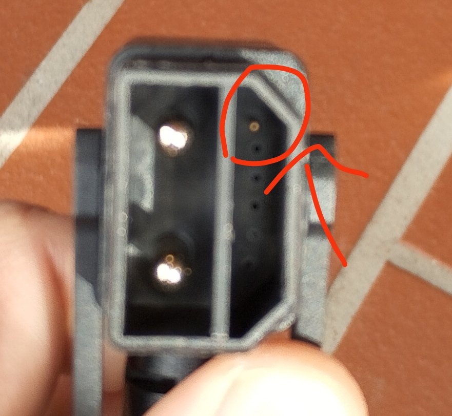

Um den Beitrag von neulich komplett zu machen: das ist das Ladegerät
den zapfen, den ich meinte, hab ich rot markiert, weiß nicht, wofür der da ist (Kommunikation mit dem Akku oder Erdung), aber meine Vermutung ist, dass der dafür verantwortlich ist, dass die letzten mm so schwergängig sind.
Das messen mit dem Multimeter hat mein Bruder versucht, hat aber keine Stelle gefunden, wo gemessen werden kann. Ohne das Ladegerät anzuschließen gibt es keinen Strom ab. Ich werde es vermutlich Mal darauf ankommen lassen, das Ladegerät einfach angeschlossen zu lassen und hoffe, dass es nix kaputt macht

Der Zapfen geht auf ein gelbes Kabel das zum Fardrive geht dieser Blockiert das weg fahren während des Ladens und gibt das Laden frei ohne geht es nicht.
- jeff-jordan
- Beiträge: 1219
- PLZ: 6...
Ja genau. Der "Zapfen" ist entweder im Stecker des Ladegerätes, oder im Ladegerät selbst mit GND (->dem Minuspol) verbunden.
Das gelbe Kabel im Bike geht an den Seitenständerschalter.... und von dort an einen Bremsschalter-Eingang vom Controller.
Wird das Kabel auf Masse gezogen, denkt somit das Bike, dass eine Bremse betätigt wird und unterbindet automatisch das positive Beschleunigen des Motors.
Wenn man dann versucht "Gas" (Strom) zu geben, dann meckert der Controller mit einem "Piep".
Ist also sowas wie eine Wegfahrsperre beim Laden...
Laden tut das Bike aber auch ohne diesen Zapfen! Da wird nix freigegeben.
die Spannung messen.
Meist hilft es am Ladegerät eine ohmsche Last anzuschließen, wie bspw. ein 220V/40W GU10 Halogenleuchtmittel oder eine alte 100W Glühbirne, auf jeden Fall keine LED !, dann gibt es i.d.R. Strom ab und man kann an der
