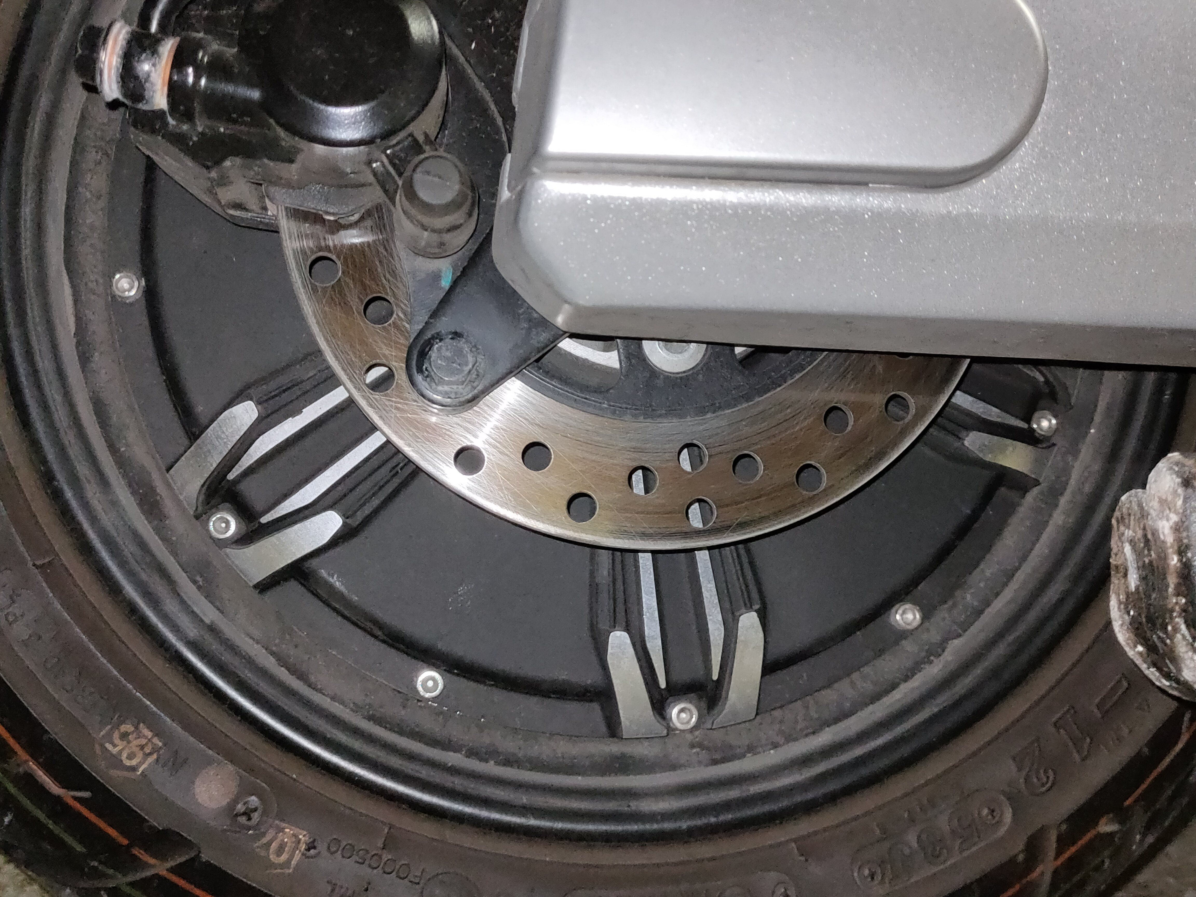

- Bremsen: Ich fahre weder Rennen wie in der MotoGP, noch gehöre ich zu denen, die im letzten Moment bremsen, im Gegenteil, wenn ich ein Hybridauto fahre und Elektroautos gefahren bin, bin ich es gewohnt, regeneratives Bremsen zu verwenden (und davor dass der Motor bremst); hier mache ich das gleiche, ich benutze oft die """"""regenerative"""""" bremse, die nicht kratzt und erst am ende kneife ich leicht mit der vorderen, so sehr, dass wenn ich Schauen Sie auf die hintere Scheibe. Ich sehe eine leichte Oxid-Patina, wie Sie auf dem Foto sehen können. Ich spüre, dass ich selbst größere Bremsungen wie das CBS nie mache, noch in einem Kreisverkehr, in einer Kurve oder sogar nur von Hand In der Garage spüre ich ständig, wie der vordere Belag auf der Scheibe reibt, als wäre er abgenutzt! In 3000 km, um einen Belag zu tragen, hätte ich immer verrückte Bremsungen machen sollen, die das Fahrzeug von Natur aus nicht zulässt (es sei denn, Stürze usw.). Außerdem ist zu Beginn des Bremsens mit der Scheibe ein "Klopfen" zu hören, als würde sich etwas bewegen, vielleicht hängt es noch mit der Lenkwelle zusammen. Mal hören, was sie in der Werkstatt sagen. https://www.youtube.com/watch?v=aWqM53vPPBI

Bremse vorne rubbelt teils, wird besser, wenn man öfter mal stark bremst zwischendurch.
