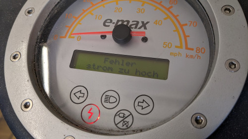

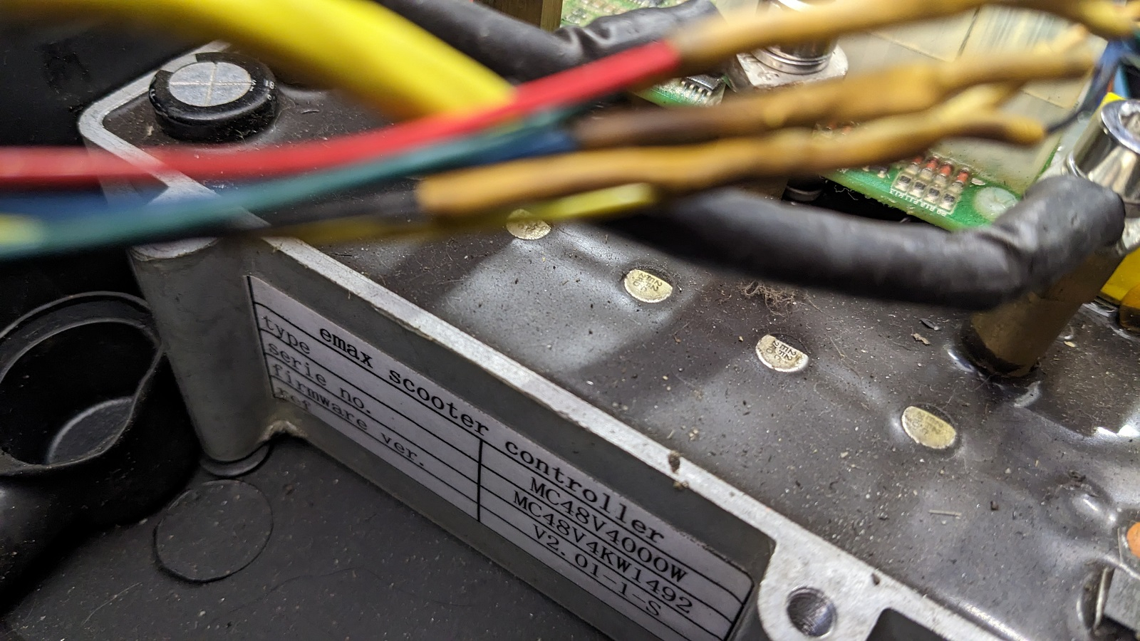

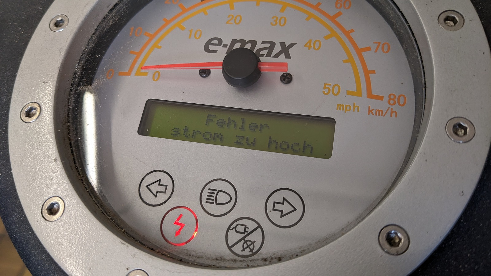

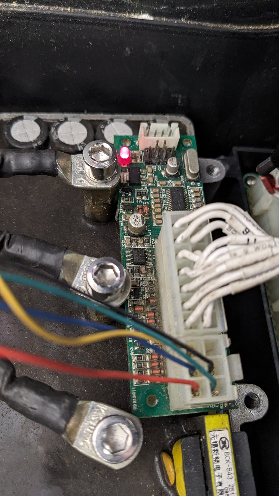

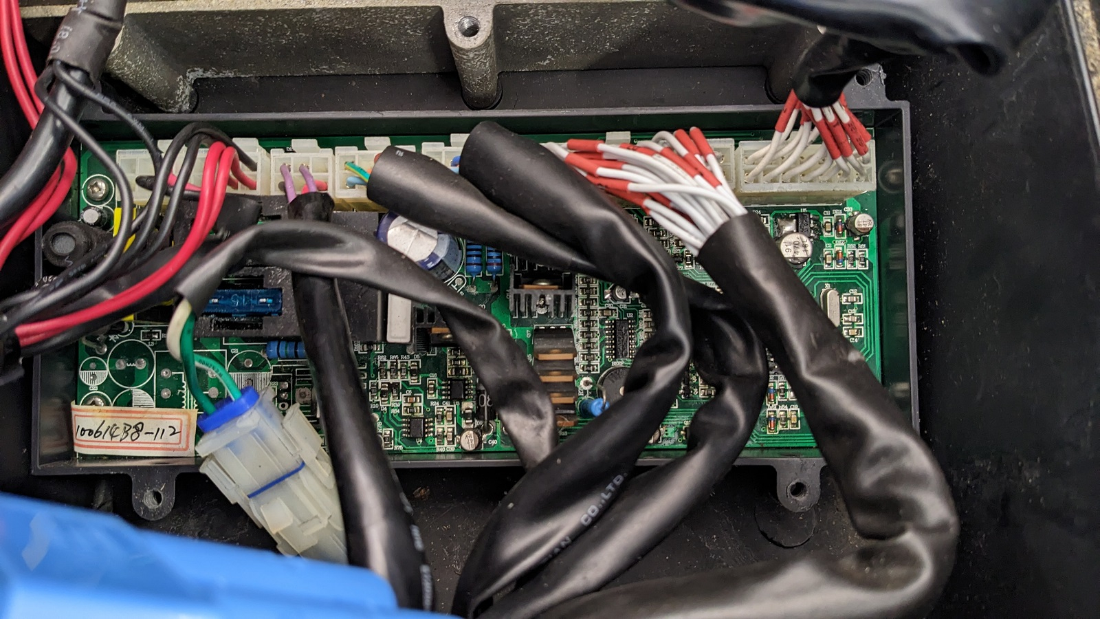

so der versprochene Bericht. Erstmal Detailfotos:
Ich mußte erstmal feststellen, daß der eine Roller definitiv einige Kilometer gesehen hat und wegen Defekt dort stand -Motor geöffnet- der andere schon mal teilgeschlachtet wurde für Ersatzteile. Unter anderem war bei dem ein nagelneuer Motor verbaut an dem der Hallgeberstecker abgekniffen und neu verlötet- von 8 poligen Stecker auf 6 poligen, inklusive zwei frei rumhängender Adern die nicht angeschlossen wurden. Von Korrosion durch Luftfeuchtigkeit mal ganz zu schweigen.
Habe mich dann daran versucht.
Festgestellt, daß die eine Umwandlerelektronik (das 12V Netz) sich nicht mit dem Leistungsteil des Motors verträgt, dann spielten Hupe, Licht und Blinker verrückt. Dann festgestellt daß das Leistungssteuergerät des "neuen" Roller defekt zu sein scheint. Auch ohne Motor blinkt es viermal "Over Current".
Die Kombination aus dem "gebrauchten" Leistungsteil und der "neuen" Umwandlerelektronik brachte Ruhe rein. Keine Fehler mehr, Licht, Blinker etc. OK.
Hallgeber, Drehgriff, Stecker elektrisch überprüft, funktionieren alle, auch die Meldung des Seitenständer geht.
Zum Test nochmal den Motor des anderen Roller angeschlossen, kein Unterschied, es tut sich nichts.Nach gut 2 Stunden Messen,Testen und umbauen dann die Finger davon gelassen. Meine Vermutung liegt in dem Bereich das entweder beide Motoren defekt sind oder eines der beiden Steuergeräte. Bei dem Zustand der Roller würde ich da kein Geld mehr investieren. Werden dann wohl die Tage entsorgt.
Viele Grüße Christian
