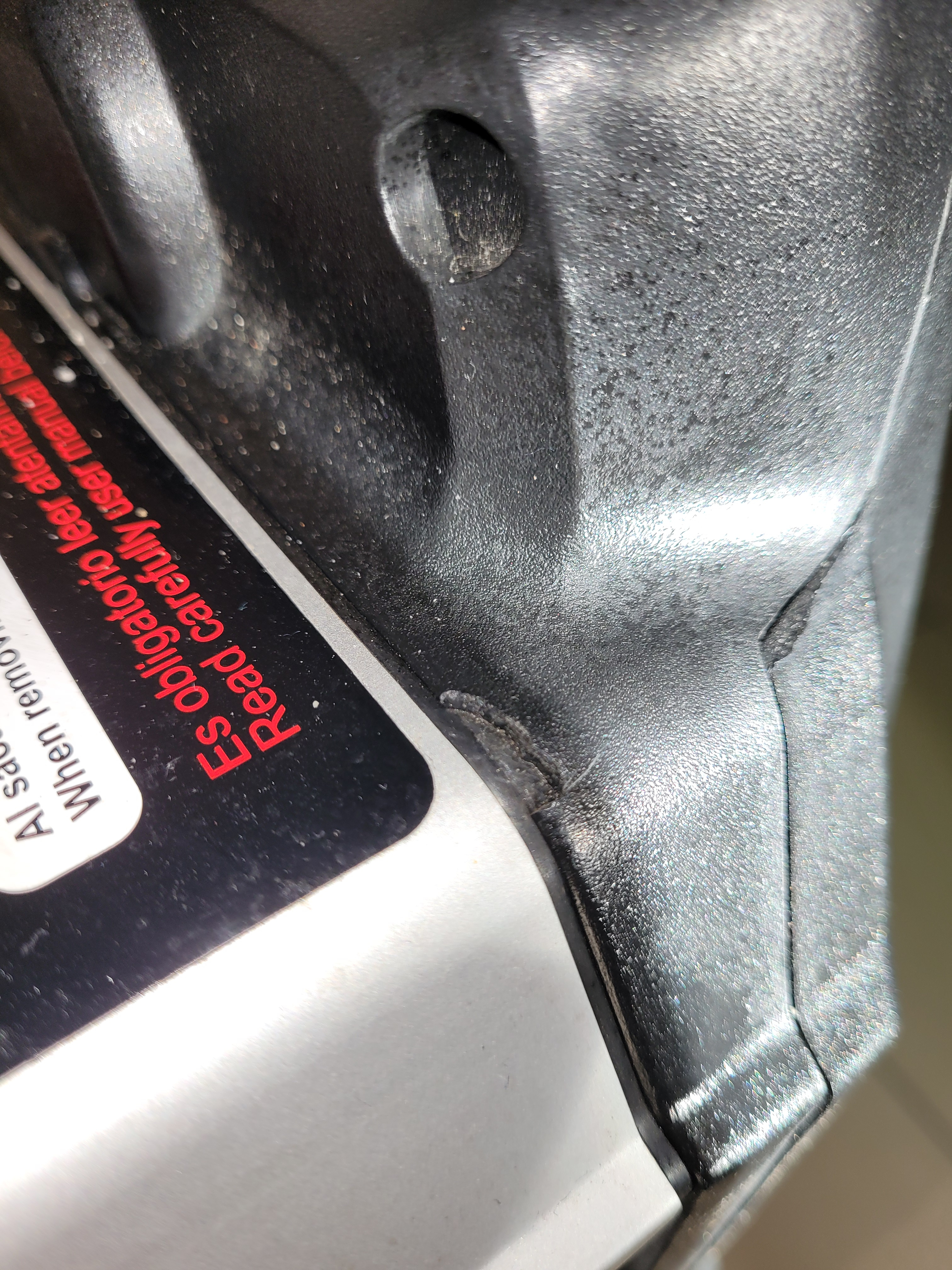

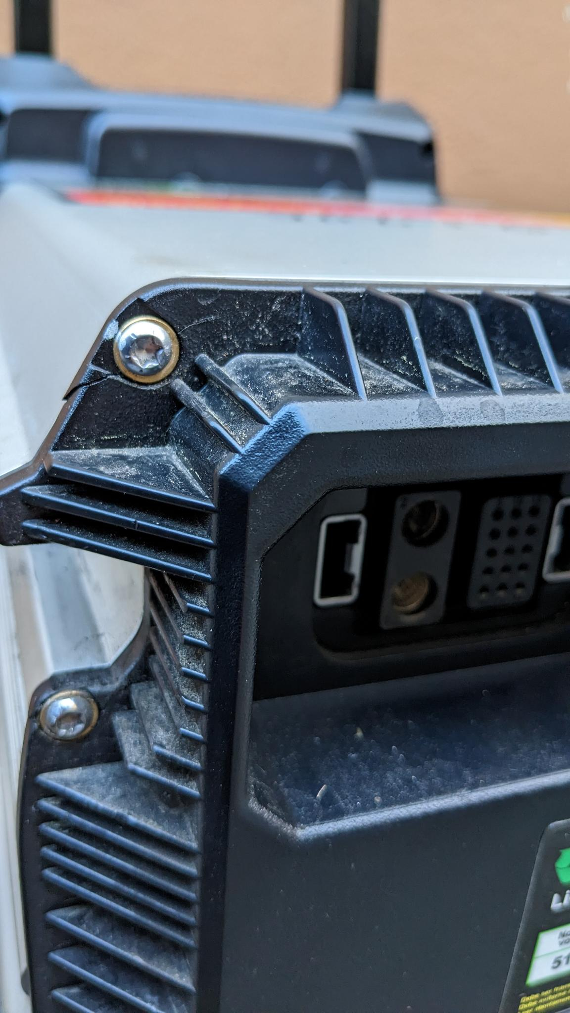

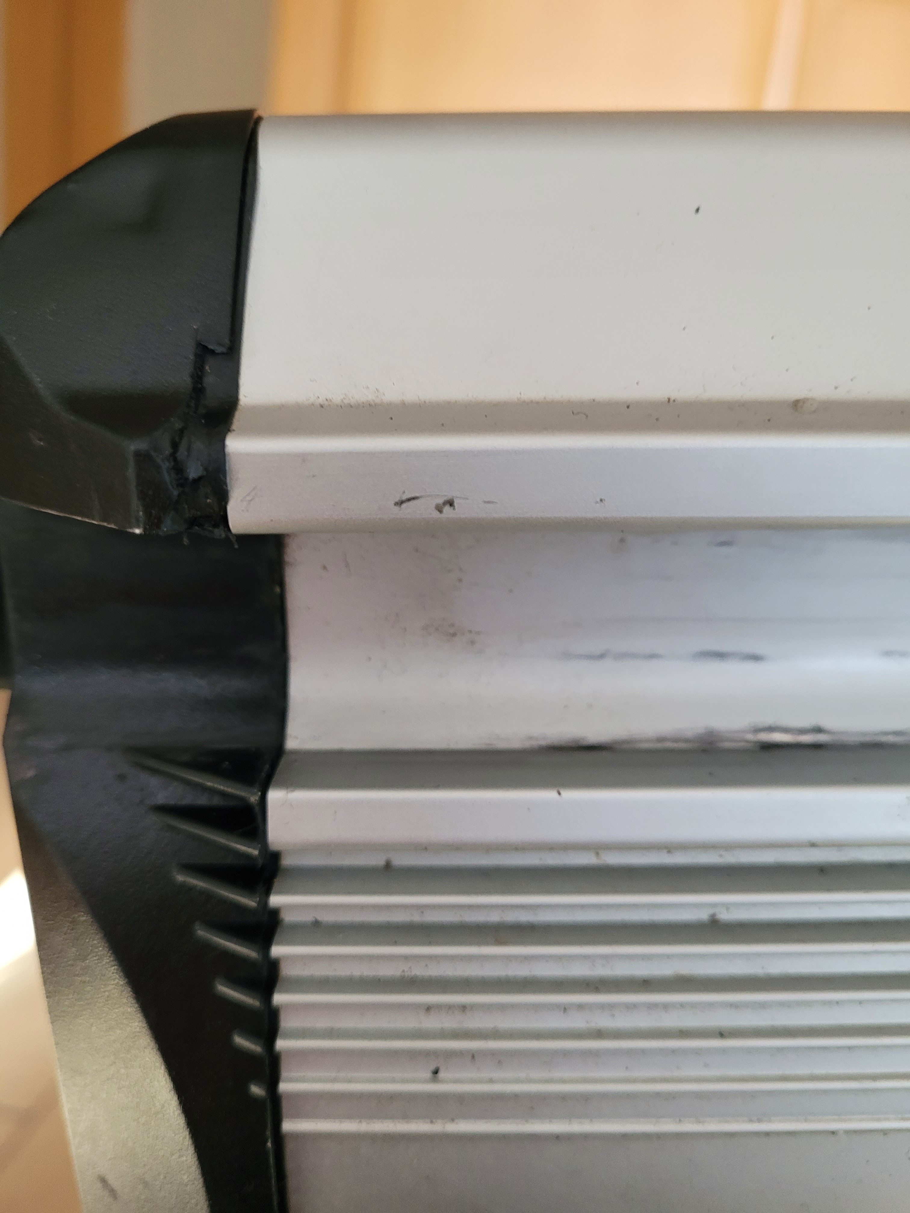

ich hatte gestern den Akku zum Nachladen im Haus und dabei sind mir kleinere Beschädigungen an den Plastikteilen das Akkus aufgefallen. Siehe Bilder. Alle Schäden sind direkt an dem Übergang Plastik - Alu. So wie es aussieht, ist dort eine Nut im Kunststoff, in der die Dichtung liegt. Die "Außenwand" dieser Nut ist sehr dünn, nur ca. 1 mm, und bricht dadurch offensichtlich leicht weg.
Bild 1: Dies ist genau an der Oberkante der Führungsnut, die man auf die Schiene im Roller schiebt. Ich vermute, dass hier der Kunststoff leicht übergestanden war. Man kann auch weiter unten (bei den Rippen) erkennen, dass der Kuststoff hier leicht übersteht. Beim Einschieben des Akkus kann also leicht eine punktuelle Belastung auftreten, die dann offensichtlich zum Bruch führt.

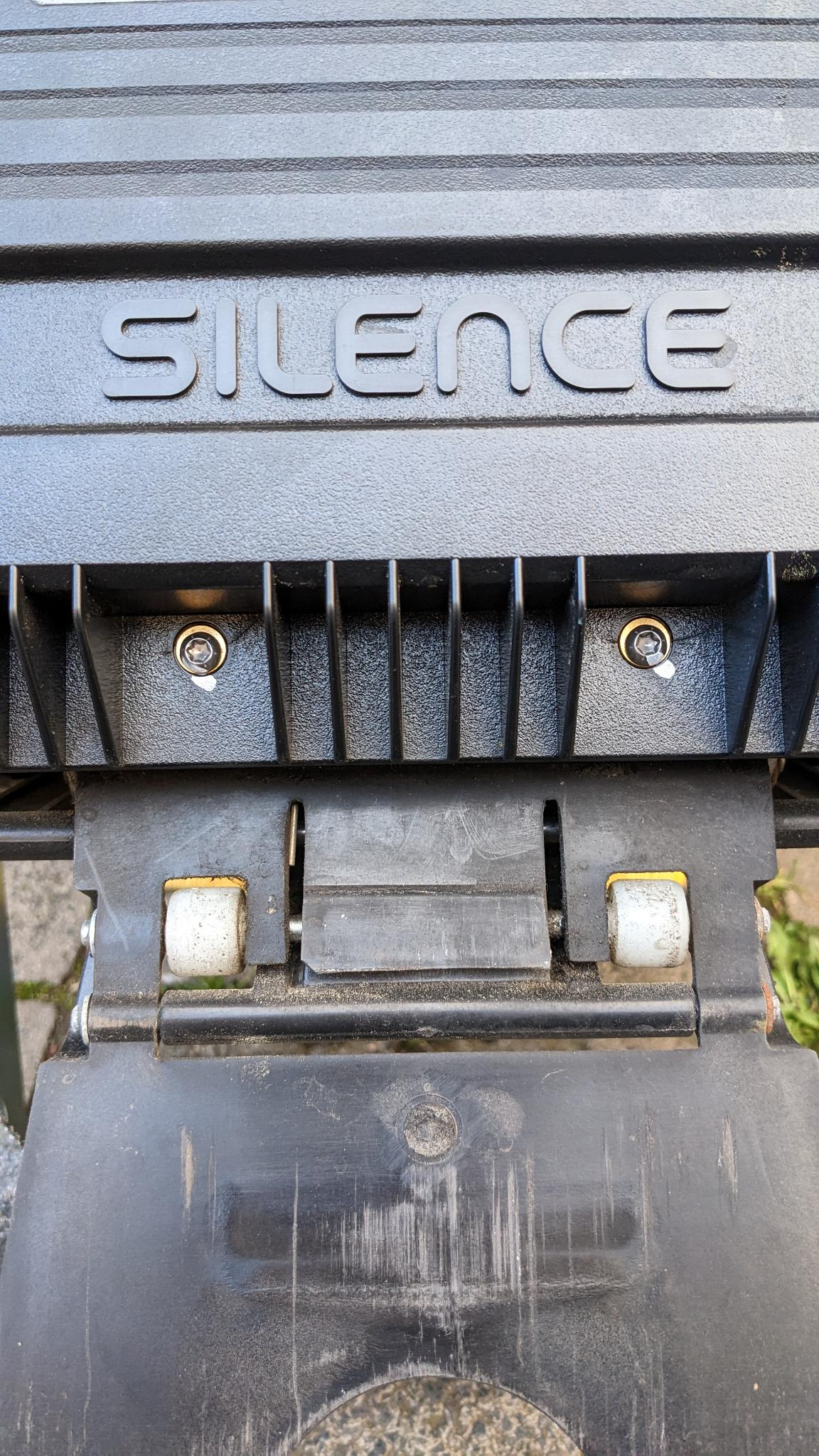

Bild 2: Dies ist an der vorderen Abdeckung. Interessanterweise gibt es diese Absplitterung nahezu symmetrisch auch auf der anderen Seite des Akkus (nicht gezeigt). Diese Absplitterung ist mir recht unerklärlich, weil man hier eigentlich nirgends anstoßen kann. Deshalb gehe ich eher von einer Spannungssituation aus, gerade auch weil die Stelle symmetrisch auch auf der anderen Seite gebrochen ist. Evtl. durch Hebelkräfte ausgehend vom Trolleygriff? Daneben gibt es noch 2 weitere sehr kleine Absplitterungen (wenige mm) entlang der Dichtung vorn oben weiter mittig.
Ich möchte betonen, dass ich den Akku üblicherweise im Roller lasse und nur selten rausnehme.
Zu den Dichtungen:
Hier ist mir noch nicht ganz klar, wie diese genau aussehen. Bei der Dichtung hinten sieht es so aus, als ob hier eine Dichtmasse in diese Nut eingebracht wird, die dann erst nach dem Verschrauben aushärtet. Man findet nämlich an mehreren Stellen am Akku nahe der Dichtung schwarze "Kleberreste", und die Dichtung scheint fest mit Alu und Kunststoff verklebt zu sein.
Grundsätzlich erscheinen mir deshalb diese Bruchstellen noch nicht kritisch, so lange das nicht schlimmer wird.
Vorne sieht es etwas anders aus, da könnte es eine "normale" Dichtung sein, oder eine Kombination aus beidem.
Habt Ihr solche Stellen auch? Ich werde mal beim nächsten Service (Frühjahr) den Händler darauf ansprechen.
Zu den Dichtungen:

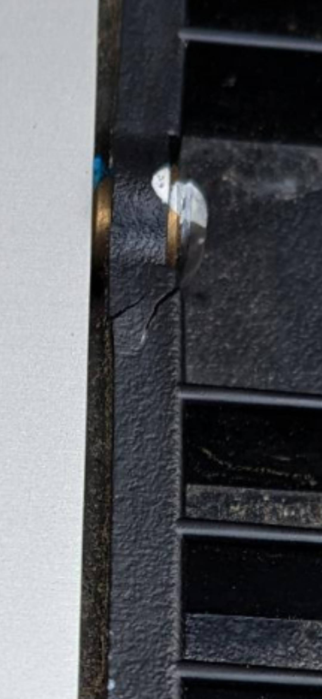

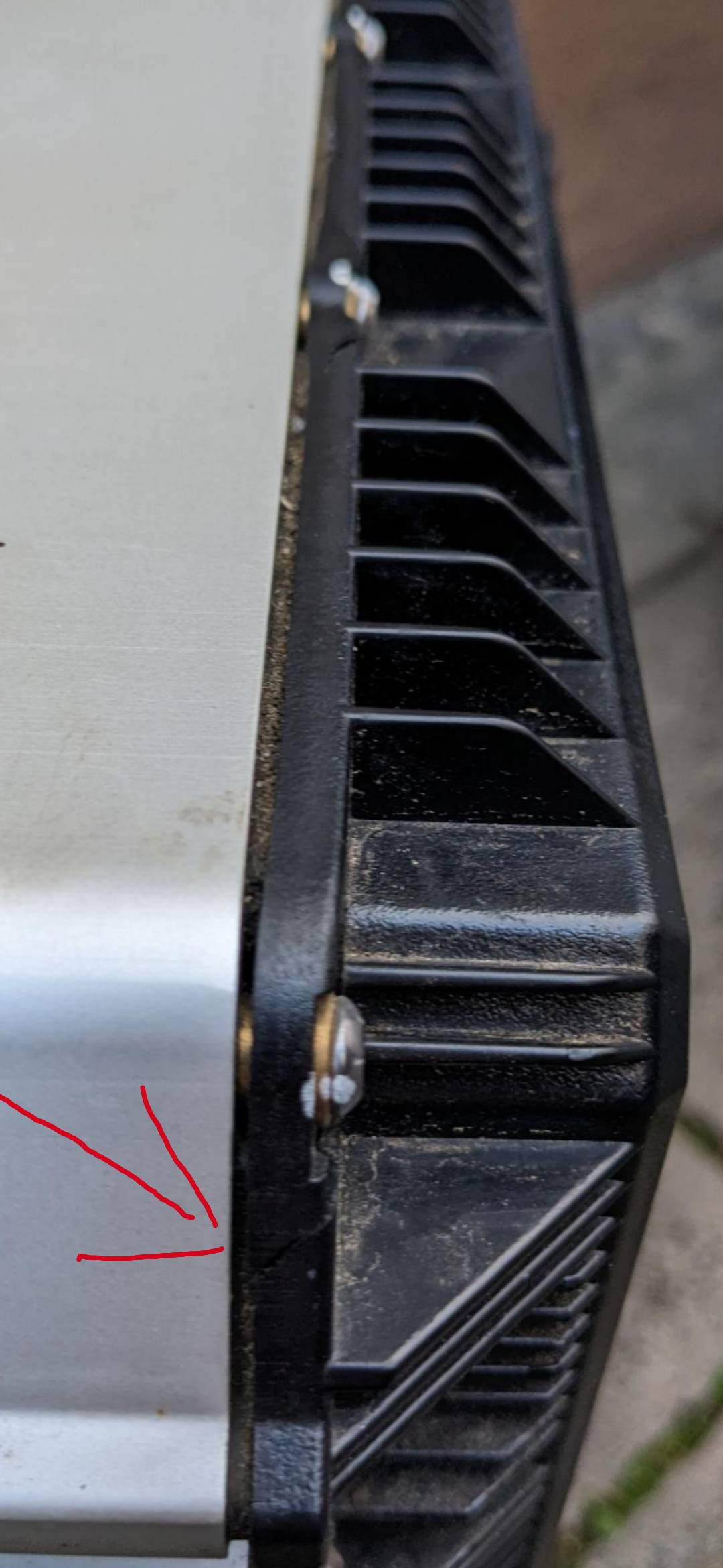

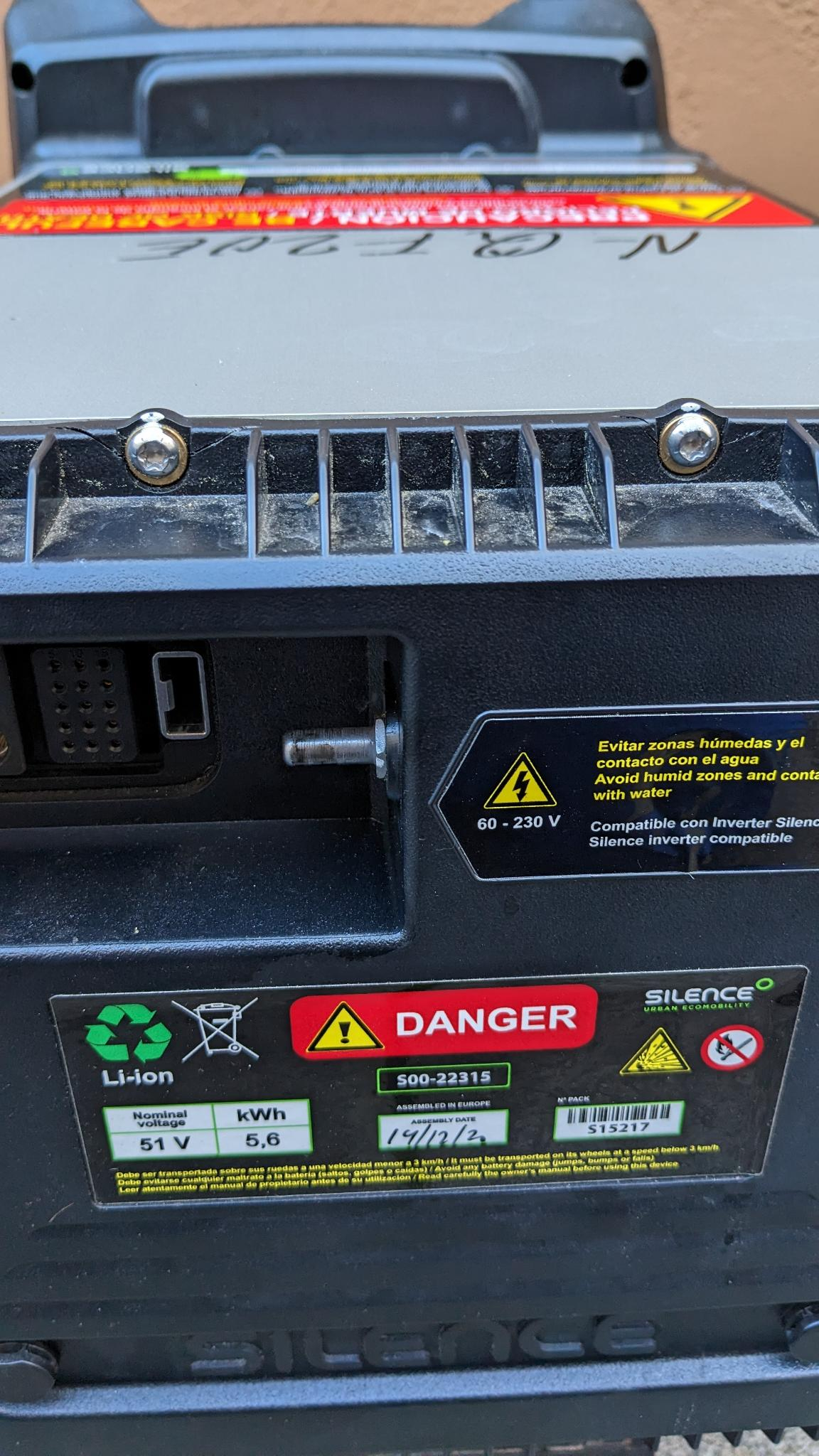

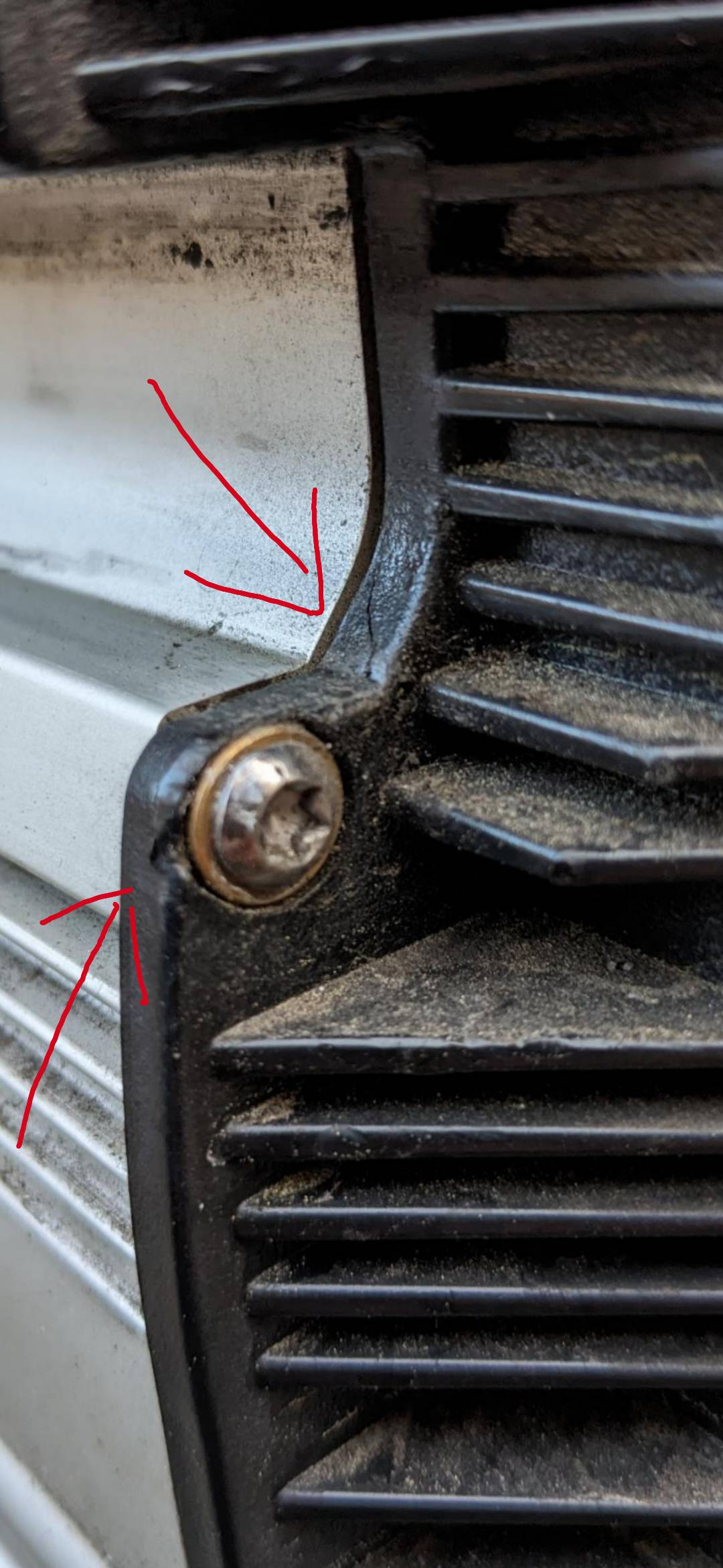

Bei mir ist die Akkuabdeckung auf der Rückseite des Akkus an mehreren Stellen rund um die Schrauben rissig.
Hab leider noch keine Fotos gemacht..(werde ich noch nachreichen)

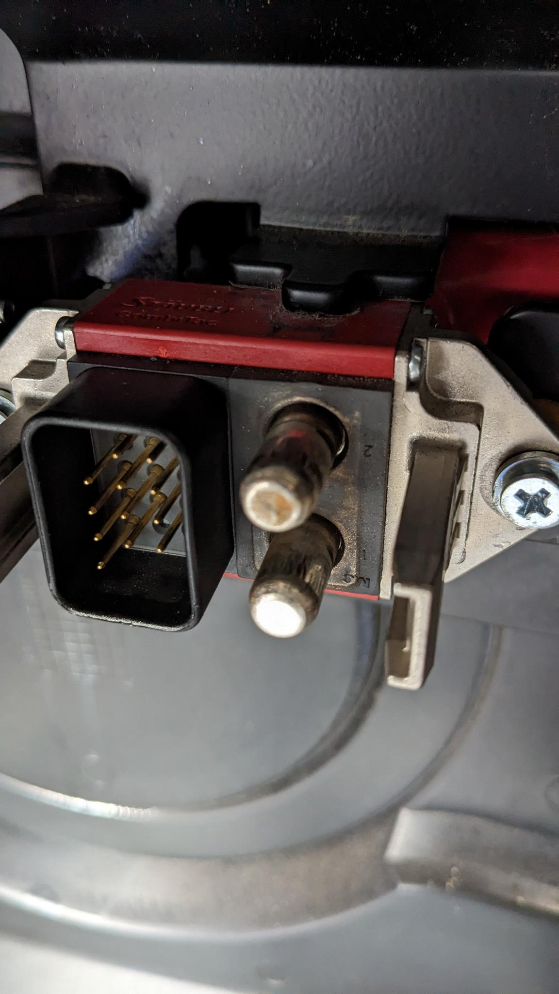

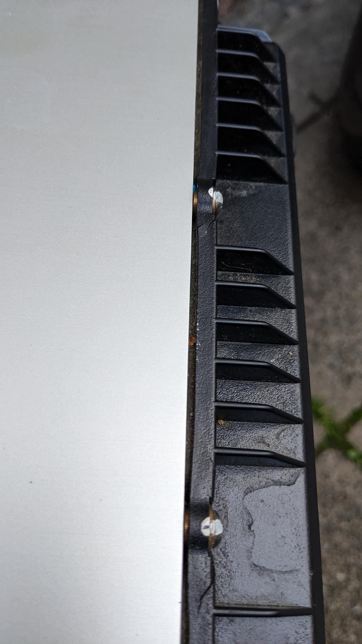

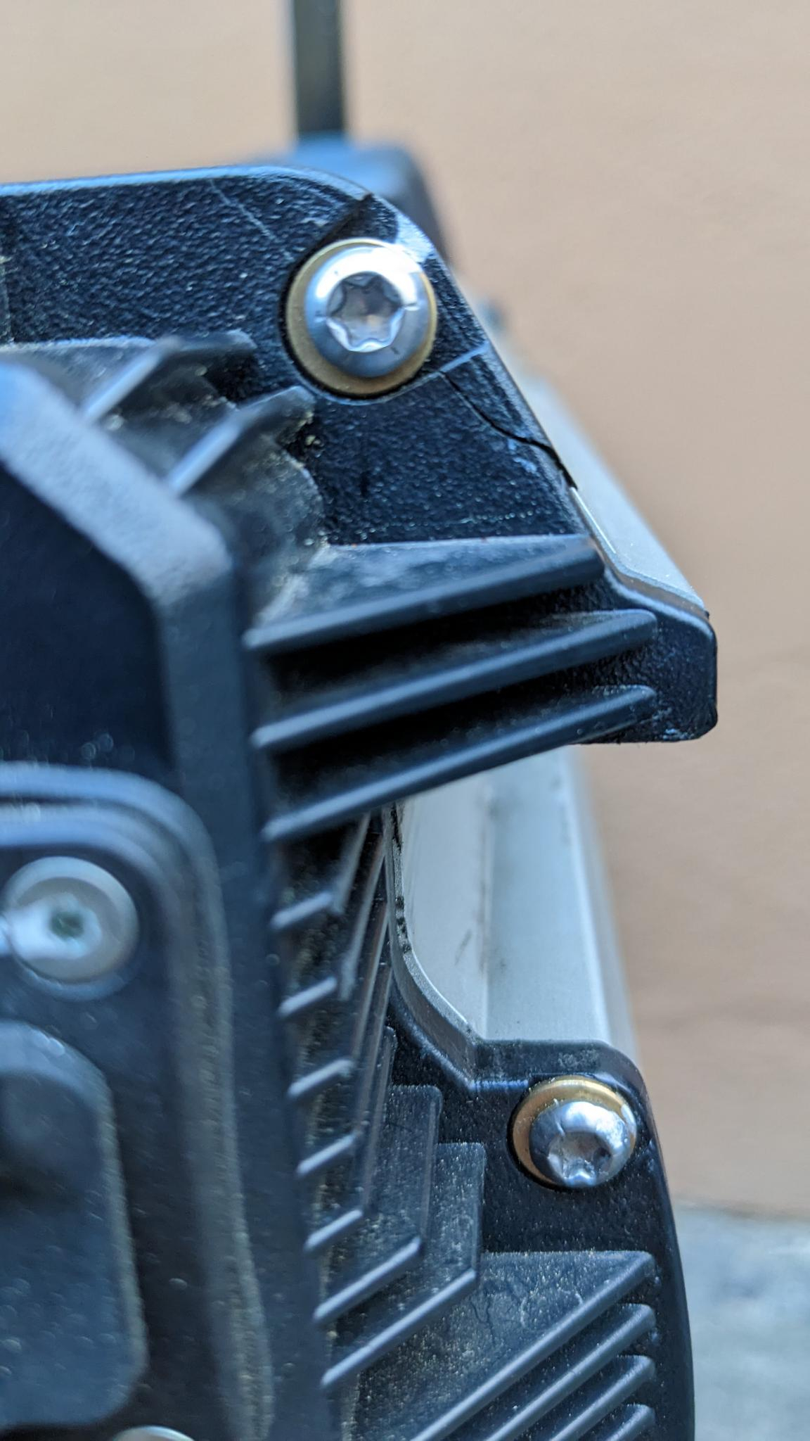

Wie versprochen hier die Bilder..
Bild 1 Bild 2 Bild 3 Bild 4 Bild 5 Bild 6 Bild 7 Bild 8
Habe bei der Gelegenheit auch Mal die Akkuverkleidung vorne auf der "Trolleygriff Seite" gecheckt. Da ist bei mir aber alles in Ordnung.
Also genau umgedreht wie bei dir Patrick.
Vermutlich sind das entweder schlechte Chargen der jeweiligen Plastik Komponenten oder in meinem Fall vielleicht sogar mit falschem Drehmoment die Schrauben festgezogen..?! Weiß der Teufel.. jedenfalls darf das nicht sein bei einem Akku der neu fast 4000€ kostet
Übrigens.. ich lade den Akku meistens 1-2mal die Woche und nehme ihn überwiegend dazu heraus..also bei mir wird der Trolleygriff regelmäßig benutzt und daran "rumgehebelt".
Weil du ja vermutet hast das es bei dir evtl daher rühren könnte. Bei mir ist vorne wie gesagt alles intakt.

Das sind halt die Nachteile großer, schwerer, herausnehmbarer Akkus. Stösse und Spiel in den Halterungen tun da sicher ein Übriges. Liegen die Stellen denn im Spritzwasserbereich? Dann empfände ich das schon auch als kritisch. Ansonsten dürfte es ziemlich egal sein.
- Beiträge: 19407
Re: kleine Beschädigungen am Akku (Plastikteile)
Das sieht für mich so aus, als ob da drinnen die Zellen sich aufgebläht haben, was dann einem Totalschaden der Batterie gleichkäme und ein Riesenschaden
Der Deckel ist viel zu gleichmäßig und rundum aufgestemmt worden...

Hi Achim!achim hat geschrieben: ↑Do 30. Mär 2023, 23:06Das sind halt die Nachteile großer, schwerer, herausnehmbarer Akkus. Stösse und Spiel in den Halterungen tun da sicher ein Übriges. Liegen die Stellen denn im Spritzwasserbereich? Dann empfände ich das schon auch als kritisch. Ansonsten dürfte es ziemlich egal sein.
Ja da kommt ordentlich Wasser hin.
Auf Bild 6 kann man gut die Wasserflecken sehen.
Zwischen Hinterrad und Akku gibt es eine Öffnung sodass das Hinterrad ordentlich Wasser, Steinchen ect da reinschaufeln kann..
Habe mir auch schon gedacht das diese Konstruktion total dämlich ist mit dieser Öffnung. Aber vielleicht hat das ja doch einen Sinn.. keine Ahnung.. vielleicht Kühlung des Akkus..ich weiß es nicht.
Ich hoffe es hat einen Sinn. Ansonsten ist es einfach nur total dämlich.
ACHTUNG ! ! ! ! ! !
An die Leute die den Akku nur selten oder gar nicht ausbauen zum aufladen.
Meine Empfehlung: Baut den Akku ab und zu Mal raus und macht in dem Akkufach sauber!
Da kommt wie gesagt einiges an Zeug rein..unter anderem auch feiner Sand und Steinchen, die die Feuchtigkeit an gewissen stellen dauerhaft halten.. Rostgefahr!
Grüße Chris
