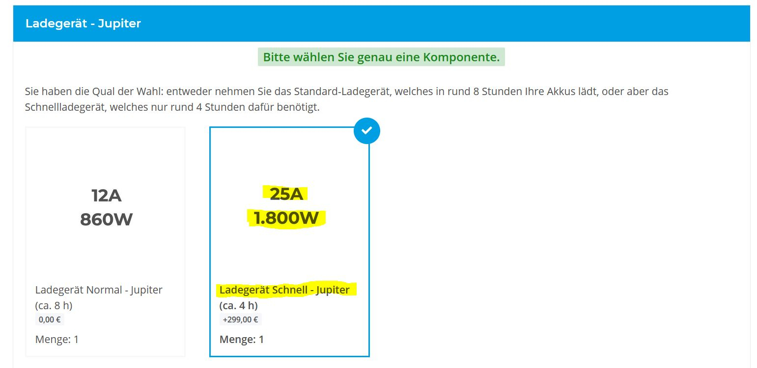

Der eingebaute Schnelllader bei meinem zukünftigen Jupiter läd mit 25A / 1800 W bei 72V.

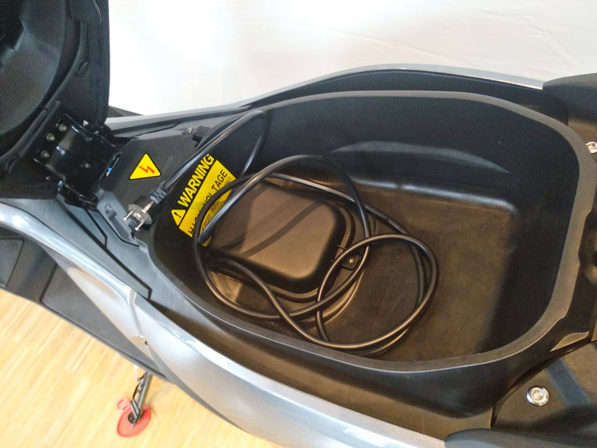

Der Jupiter hat ein fest angebautes Schukostecker Ladekabel (AC). Guckst Du...
Mit wieviel Leistung zieht der dann an meinem Hausnetz? Bei Trinity steht dazu nix, ...
... müsste aber dieser Lader (Danke Didi) sein: https://de.aliexpress.com/item/40013622 ... f3J4W6oSti

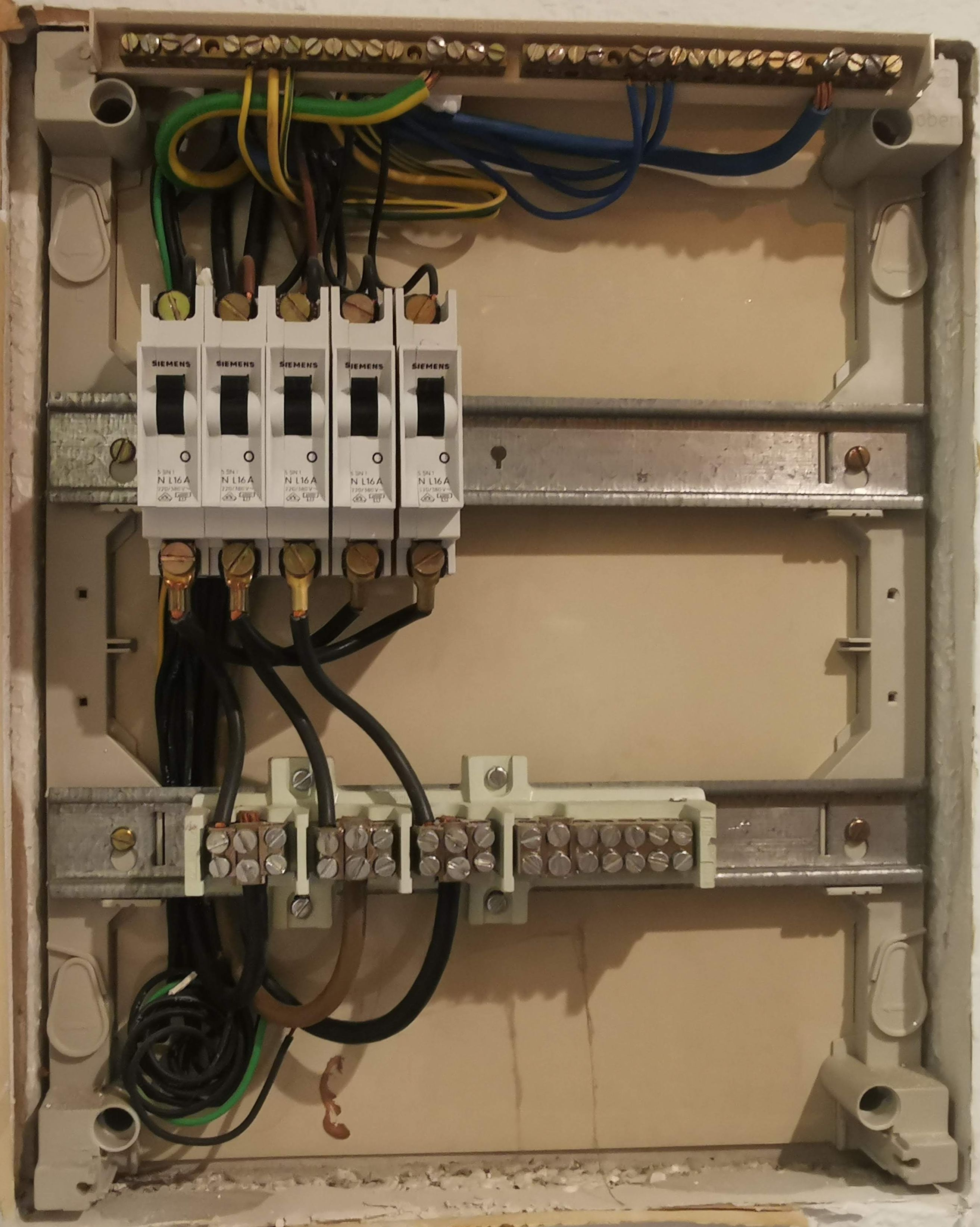

Vorbereitend und sicherheitshalber will ich nun von meinem nächstgelegenen Sicherungskasten aus eine eigens abgesicherte Leitung nach
draußen unter den Carport mit Aufputz Außensteckdosen legen. Dreiadriges Kupferkabel 1,5mm, 16A Sicherung im Kasten.
Die Hütte ist alt und ich habe nun erstmals an diesem Sicherungskasten die Frontblende abgenommen. :shock:
Ok, nach einigem Rätselraten, unten sind wohl die drei Phasen (für 400V Herd etc.) rechts oben Neutral und links oben Erde. Denke ich :)
Also clipse ich ein weitere 16A Leitungssicherung auf die Schiene, führe von unten eine der Phasen durch selbige, schließe oben Neutral und Erde an und das war's dann. Oder?! :?
Danke für jeden gut gemeinten oder Lebensrettenden :P Tipp.
Die Regel zur Eletkrischen Leistung kennst Du aber schon?
P = U x I => 72V x 25A = 1800W :D
Das ist aber die Ausgangsleistung des Ladegeräts. Da es keinen 100%igen Wirkungsgrad hat, sondern nur etwa 85%, musst Du die Ausgangsleistung druch 0,85 teilen, um die Eingangsleistung aus dem Netz zu berechnen:
1800W / 0,85 = ~2118W
Jetzt musst Du die o.g. Gleichung umformen, nach dem Netzstrom I:
I = P / U = 2118W / 230V = 9,21A
D.h. mit 16A abgesichert genügt dafür vollauf.

Wenn schon neu gemacht wird dann gleich 5x2,5mm² legen damit wenn später mal was noch größeres kommt alle Optionen offen sind.
Beiträge: 6516
Re: Separate 220V Leitung für 25A Schnelladegerät
Beitrag von Peter51 »
Nun, unten kommmt ja schon ein ordendlicher Querschnitt, bestimmt 5 x 2,5mm² oder größer an. Eine zusätzlicher 16A Automat aus dem Baumarkt sollte reichen plus 2 Kabel und Aderendendhülsen. Oben gibt es eine PE-Schiene und eine N-Schiene.

Nur zwei kleine Tipps. Bis 17m Leitungslänge sollte 1,5mm² ausreichend sein. Wenn das Kabel länger wird, muss man dafür dass 2,5mm² nehmen (sonst wird der Spannungsabfall bis zur Steckdose zu groß) - aber das hast Du ja nicht.
Für die Außensteckdose ist ein Fehlerstromschutzschalter vorgeschrieben. Dann würde ich gleich noch einen zweiten für die restliche Installation vorsehen. Einer für beides wäre zwar m.E. auch noch OK, aber die Empfehlung der DIN ist die Außenstromkreise getrennt abzusichern. Der Platz im Kasten sollte ja ausreichen.
