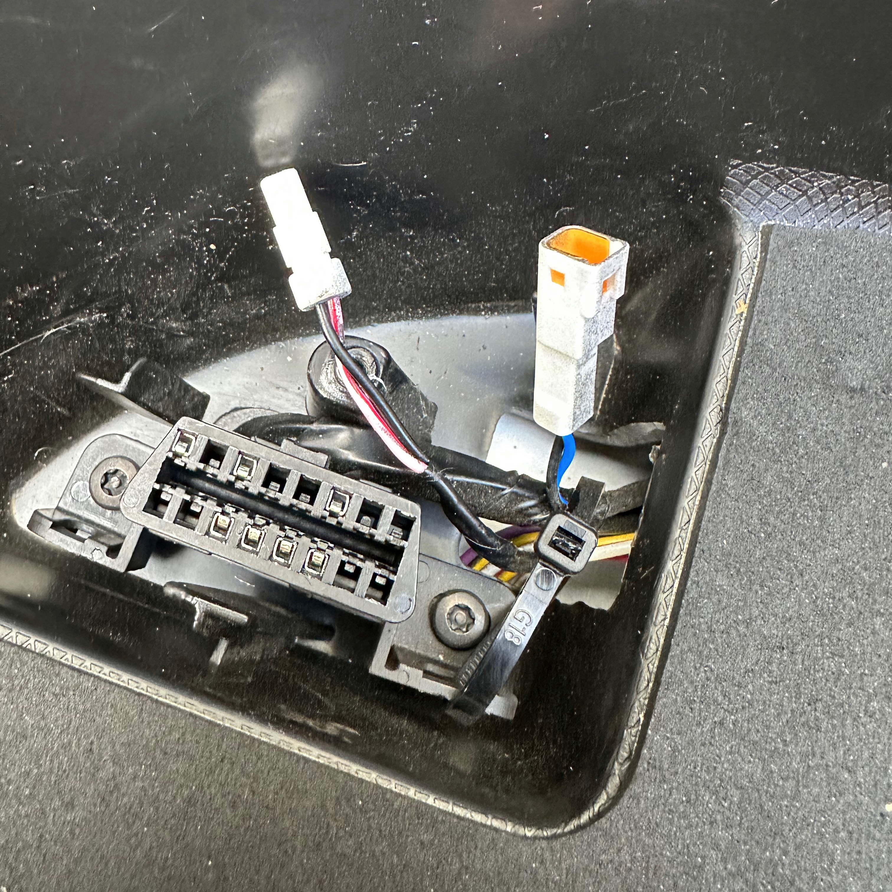

Auf der Suche nach der Ursache für das bei mir nicht funktionierende $TCOP Kommando zum elektrischen Öffnen der Sitzbank bin ich auf zwei (zueinander passende) 2-polige Stecker direkt neben der OBD-Buchse gestoßen - siehe Bild. Soweit ich weiß wurden bislang nur die freien Stecker im Akkufach diskutiert (z.B. R-Auxiliary) aber zu "meinen" beiden Steckern habe ich nur eine bislang unbeantwortete Frage anderen Foristen hier gefunden. Weiß dazu jemand mehr? Vielleicht auch, ob die "S01 Standard" (ab Werk ohne Telemetrie) überhaupt eine motorisierte Sitzbanköffnung haben - oder muss ich die Verkleidung abschrauben?

Die Sitzbank sollte sich motorisiert auch durch gleichzeitiges Drücken der beiden Bremshebel bei eingeschaltetem Roller und ausgeklappten Seitenständer öffnen lassen.
Über den Nutzen der beiden Stecker ist, soweit ich weiß, noch nichts bekannt.

korrekt, und die Sitzbanköffnung hat davon unabhängig von Anfang an funktioniert
