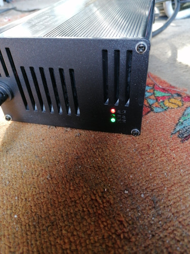

Ein paar Bilder vom Versuchsaufbau
Wenn der Lüfter läuft ist die Grüne und Blaue Led an.

Der Lüfter geht aus, sobald das Ladegerät mit seiner abgegebenen Leistung nicht mehr zu warm ist.
Kurz bevor der Akku voll ist, schaltet das Ladegerät auf einen niedrigeren Strom um das sogenannte Balancing durchzuführen... da braucht der Lüfter meist nicht mehr zu laufen.

Dann muss das Teil auch laden.
Hast Du mal die Polarität am Ladegerät gecheckt (Nachtrag 2: steht ja sogar auf dem "Kaltgerätestecker" drauf)?
Also Akku abklemmen, Multimeter ans Ladegerät anschließen und das Ladegerät einschalten.
Da sollten dann zumindest kurzzeitig (bis das Ladegerät merkt, dass kein Strom entnommen wird) 84V anliegen...
Nachtrag 1:
Hast Du die Reihenfolge eingehalten:
1. Ladegerät einschalten (rote LED leuchtet, grüne blinkt). 3 Sekunden warten.
2. Verbindung zum Akku herstellen (blaue LED geht an und im Ladegerät sollte es "Klack" machen).
Hab' das gleiche Ladegerät hier nochmal. Wenn Du da zuerst die Verbindung zum Akku herstellst und danach dann das Ladegerät an die Steckdose hängst, dann passiert genau das von Dir beschriebene Phänomen: Lüfter geht kurz an, blaue LED ebenfalls und nach 2 Sekunden schaltet das Relais ab.
Hältst Du die obige Reihenfolge ein, funktionierts jedoch.
Da ist irgendeine Schutzschaltung am werkeln, welche die falsche Reihenfolge unterbindet.

SIehe mein letztes Posting:
Reihenfolge richtig einhalten.
Ladegerät vom Strom trennen, warten bis alle LEDs aus sind.
NUN das Ladegerät mit dem Strom verbinden.
Mind. 3 Sekunden warten und:
DANN das Ladegerät mit dem Akku verbinden.
Ist der Akku bereits mit dem Ladegerät verbunden, wenn Du es einschaltest bzw. mit Strom versorgst, greift eine Schutzschaltung und es wird nicht geladen.
Da läuft dann auch kein Lüfter.
