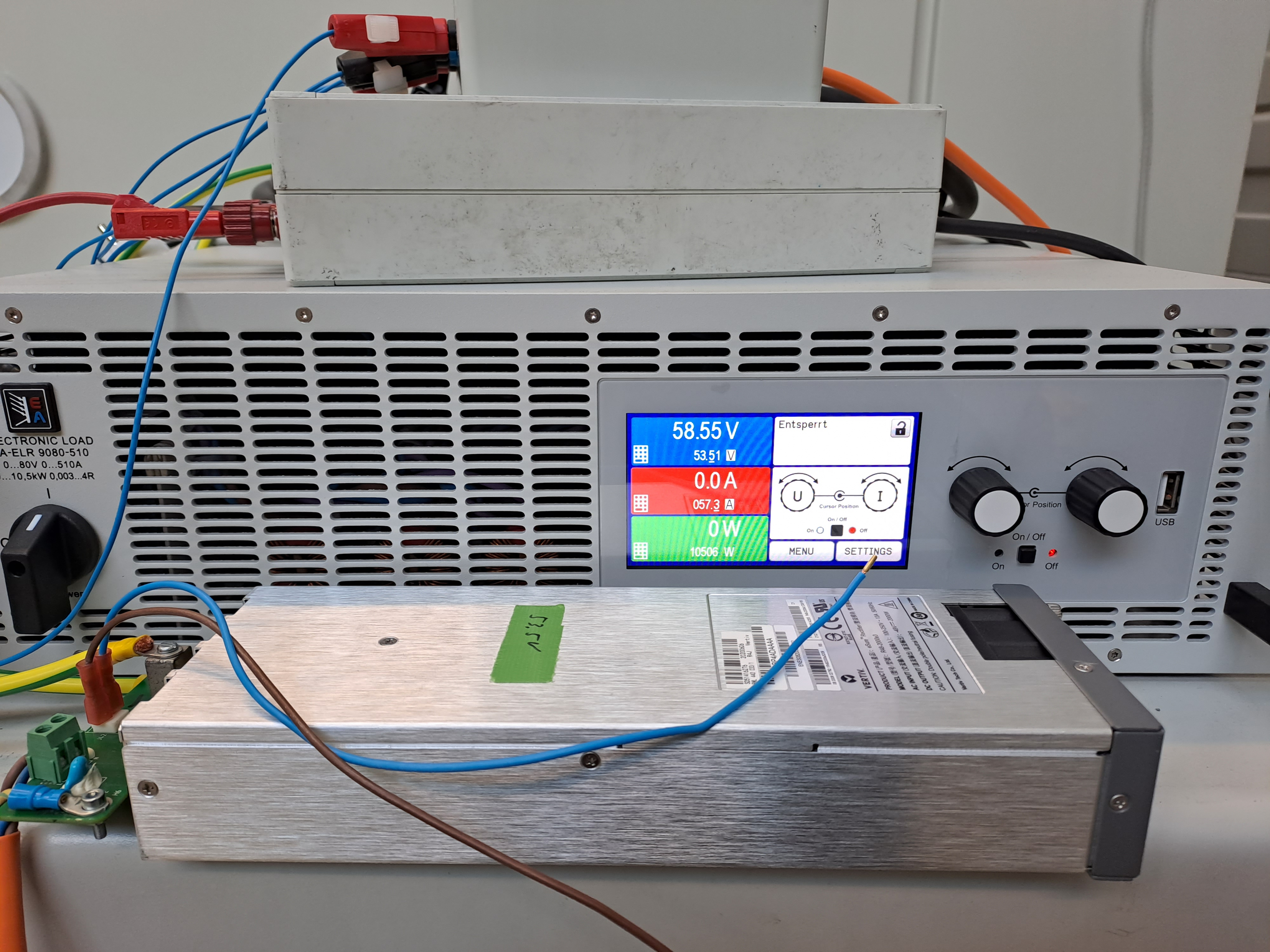

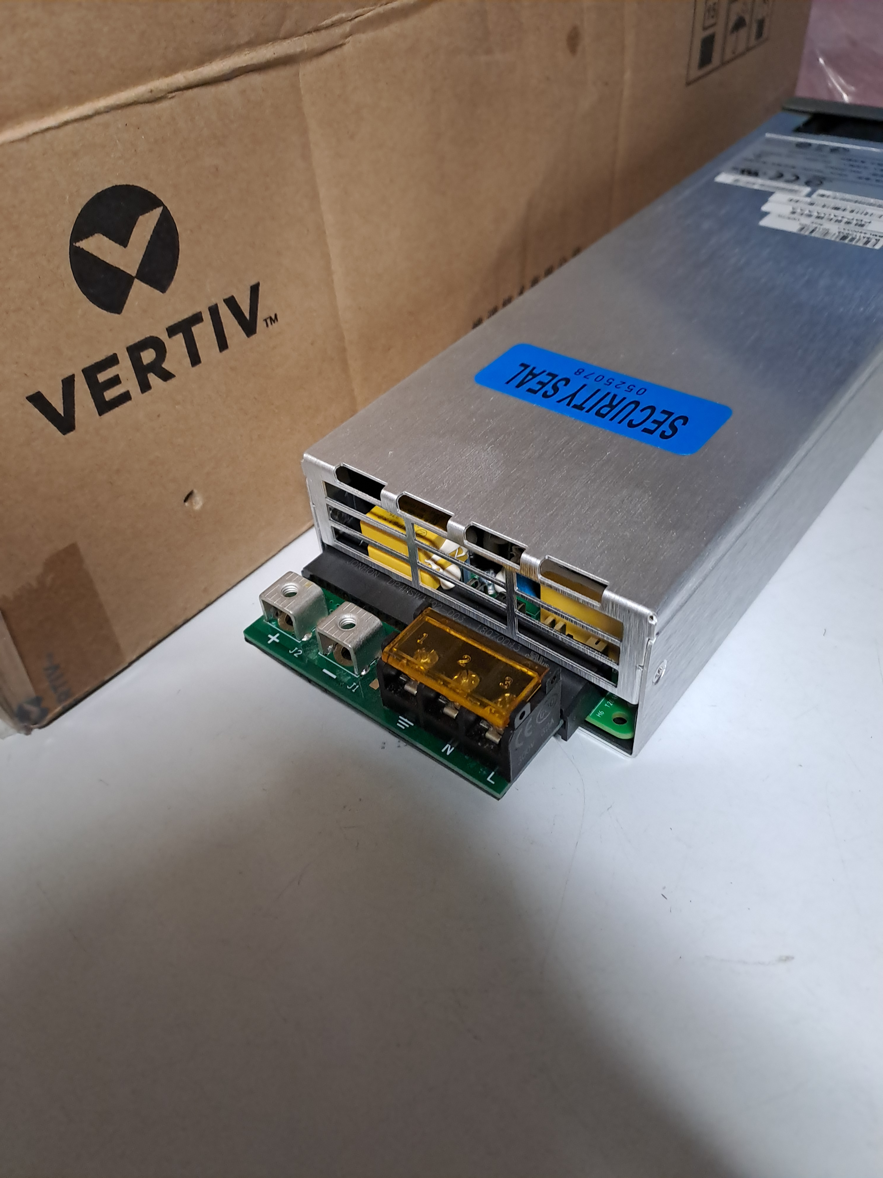

Zwei in Reihe geschaltene Vertiv R48-2000E3 würden für Bastler auch als Lader taugen, die Ladeschlußspannung lässt sich auf 42V über CAN-BUS einstellen.
Abmessungen eines Netzteils 41x82x252mm es kommt noch eine Anschlussplatine in der Länge dazu.Gewicht 1,13kg
Den Netzteilen kann eine Eingangsstrombegrenzung eingelernt werden.
Mit zwei in Reihe geschalteten lässt sich ein leichter und kleiner Lader basteln. Leise sind die 40mm Lüfter der Netzteile aber nicht gerade. Das Netzteil stellt den Lüfter unter 42V gleich mal auf Dauer-Vollgas.
Die Netzteile machen bei 25V schon 35A Ladestrom ab 30V wird ein Ausgangsstrom von 37A ereicht bei 40V werden im ungedrosselten Zustand 42A erreicht.
Wenn das Netzteil auf 6,5A am Eingang begrenzt wird, dann können auch zwei an einer 13A abgesicherten Steckdose betrieben werden, dann allerdings nicht mehr mit bis zu 3,3kw Ladeleistung.
Ladeverfahren CC/CV
Das was ich an CAN-BUS Befehlen schon raus finden konnte habe ich bei endless sphere veröffentlichthttps://endless-sphere.com/forums/viewt ... 6#p1747656 So was gab es übrigens schonmal von EVtricity aus Australien für die Zeros mit 116V. Anbei ein Bild der 6,6-8kw Version.

Hallo Dominik,
mit was begrenzt Du primär auf 6,5 Ampere. Link oä wäre gut.
Danke.
Gruß Conny
dominik
- Beiträge: 2983
- PLZ: 79
- Tätigkeit: Elektromeister
Re: 25a/40a Ladegerät Bezugsquellen/Preisvergleich
Das Netzteil kann das schon ab Werk, beim orginal Controller nennt sich das " Diesel power limit", man muss es dem Netzteil nur mitteilen.
Das geht mit einem USB-CAN Konverter und dem Laptop.
125kbs extended
CAN ID 06 07 FF 83
DATA 03 F0 00 1A 40 D0 00 00
6,5 floating point nach hex Umwandlung ergibt 0x40 D0 00 00
Alles weitere steht in meinem oben verlinkten Beitrag auf Endless Sphere, wo auch die anderen bekannten Telekommunikationsnetzteile je einen eigenen thread haben.
Für Leute die mit CAN nichts anfangen können ist es wohl eher nichts, obwohl, ich hatte letztes Jahr um diese Zeit mit CAN auch noch nichts am Hut und habe nun schon mein erstes Netzteil "gehackt".
Falls gewünscht mache ich wenn ich endlich auch die DC-Strombegrenzung rausgefunden habe, hier auch einen entsprechenden Beitrag, aber da es diese Themen auf endless sphere schon lange gibt habe ich das von mir rausgefundene erstmal dort veröffentlicht.
