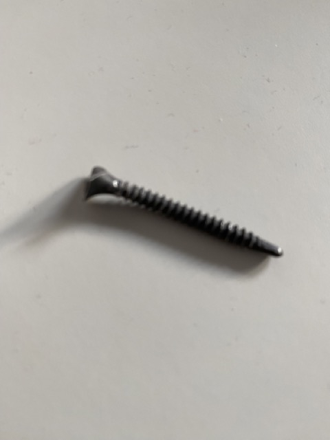

Habe Glück gehabt, war bei einer Werkstatt, die das gemacht hätten, inkl. auswuchten. Der Nagel (war eine Schraube) war so schräg drin, das er keinen Schaden angerichtet hatte. War genau an einer dicken Profilstelle :lol: Nun flicken sollte nur eine Notlösung sein, bis der neue Reifen da ist. Wird wohl einen Grund haben, dass Motoradreifen grundsätzlich nicht geflickt werden. Muss jeder für sich entscheiden.
