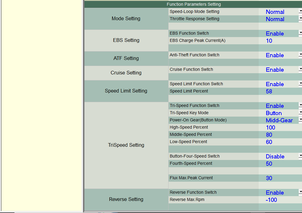

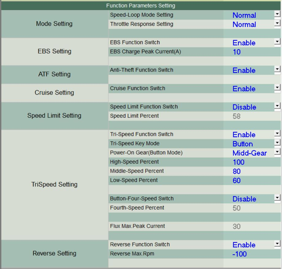

Hier das Standard Setup meines Controllers...

Hat schon jemand mal das Throttle Setting verändert?
Oder auch die Throttle Response verändert?
Wie wirkte sich das aus ?

Hallo, hoffe mir kann jemand helfen.
Habe die genannten USB Teile und auch schon etwas
in den Parametern verändert. Leider bekomme ich ihn nicht
schneller als 52kmh lt. GPS (vorher 45kmh)
Bei High Speed Percent kann ich maximal 115 eintragen einen höheren Wert nimmt er nicht, kann dann nicht abspeichern. Hätte ihn gerne auf 60kmh, da die eigentlich entsperrt auch immer 60-65kmh liefen.

Flux max peak current auf 50 setzen sollte helfen.

Flux Max Peak lässt sich nicht ändern da ist 30 max, wenn ich das höher setzte speichert er das nicht sondern Fehlermeldung kommt
