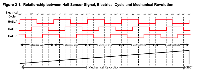

Ich "meine" einfach nur die Einstellung Hall-Shift-Angle.Peter51 hat geschrieben: ↑Mo 13. Mär 2023, 07:22Nun, du meinst Standard-Controller. Die haben 6-fach Kommutierung (Stromwendung). Unsere Sinus-Controller arbeiten mit Hallsensoren oder Sin/Cos Encoder und FOC - feldorientierte Regelung. Und diese Regelung muß den Statorwiderstand Rs, die Längsinduktivität Ld sowie Querinduktivität Lq kennen. Entweder die Daten sind bekannt oder der Controller sollte sie per Autotuning einlesen können. Es gibt auch Controller (Frequensumrichter) die ohne Hallsensoren oder Sin/Cos Encoder auskommen.
Hier im verlinkten PDF ist im Kapitel 2.1 gut dargestellt wie die Auswertung der Hallsensoren läuft.
https://ww1.microchip.com/downloads/en/ ... 03453A.pdf
Relationship between Hall Sensor Signal, Electrical Cycle and Mechanical Revolution
"Electrical Cycle" ist nicht gleich "Mechanical Revolution".
Deshalb kann man sich nicht auf die Polpaare bzw. die umlaufenden Magneten beziehen.
Die Hallsensoren geben bei modernen Motoren nur eine mehrfach wiederholende Sequenz pro Umdrehung an den Motor weiter.
Es ist bei "unseren Motoren" nicht möglich die Stellung des Rotors (auf 360 Grad Achsumdrehung bezogen) zu messen.
Es geht um die Messung innerhalb des elektrischen Zyklus (klingt blöd in deutsch).
@Didi
Es wäre nett, wenn du sachlich bleibst. "Du kannst Deine Vorstellung von Normung ja in China einreichen, wenn Du überzeigt bist, dass es die Elektromobilität beflügeln würde."?
Lies was ich geschrieben habe: deine Darstellung von 360 Grad Achsumdrehung ist bei mehrpoligen BDLC Motoren irreführend bzw. falsch.
Oder reden wir aneinander vorbei? Dann aber bitte sachlich und nicht so kindhaft.

Na also, jetzt sprichst du auch von der Relation zu den Motorphasen (Phasenspulen).
Didi hatte was von Polpaaren geschrieben, was völlig falsch ist.
Es gibt viele im Forum, die hier mitlesen um zu lernen. Da ist es unfair die Begrifflichkeiten durcheinander zu würfeln.
Grundsätzlich ist es egal, ob ein Motor die Hallsensoren für Rechteckansteuerung oder für ein moduliertes PWM-Signal zur Sinusansteuerung verwendet.
Das Grundprinzip mit den 6 unterscheidbaren "Hallsensorzuständen" ist erstmal gleich.
Wenn man verstehen möchte, warum mehrpolige Motoren gebaut werden und warum diese mehr Drehmoment erzeugen, dann gilt es zu lernen, zwischen Rotorumdrehung und "elektrischem Zyklus" zu unterscheiden.
FOC ist dann wieder eine ganz andere Baustelle. Das eine schließt das andere nicht aus. Es gibt auch Controller, die mit Sinus oder Rechteck Blockkommutierung anfangen und bei Drehzahl auf FOC umschalten. Bei Vesc-Controllern macht man es (bisher) so, um ab Stillstand das Cogging zu vermeiden.
Mir war halt dran gelegen Wissen zu vermitteln um die Controller vernünftig programmieren zu können. Einfach vorgesagte Zahlenwerte einzutragen mag in diesem Fall ja noch funktionieren, aber es ging hier im Thread auch um Fieldweakening.

Cogging, Crawling:Peter51 hat geschrieben: ↑Mo 13. Mär 2023, 15:17Der Laie staunt und der Profi wundert sich. Mit deinem Halbwissen verwirrst du die Leute im Forum noch mehr.
Btw. Die Kondensatoren im Controller liefern auch den Blindstrom für den Motor. Cogging heißt nur Rastmoment - merkt man beim Schieben. Was ist ein moduliertes PulsWeitenModulation Signal? Rotorumdrehung und elektrisches Zyklussignal??? Am besten du bleibst bei den E-Kickscootern![]()
https://www.myelectricalacademy.com/202 ... motor.html
Ich hatte versucht "Electrical Cycle" ist nicht gleich "Mechanical Revolution" sinnvoll zu übersetzen.
Geradeaus übersetzt wird "Electrical Cycle" zu "elektrischem Zyklus". Was schon blöd klingt, aber nicht dem entspricht, was Du daraus gemacht hast.
Zitiere doch bitte richtig. Ein Zitat ist was jemand gesagt hat. Was man versteht nennt sich Interpretation.
In vielen Erklärungen zu der Blockkommutation wird von einem einpoligen Motor ausgegangen. Dann bezieht sich ein "Hallzyklus" auf 360 Grad bzw. eine Rotorumdrehung. Man kann also die Position des Rotors in einem 60 Grad Raster messen bzw. feststellen.
Moderne Motoren sind aber mehrpolig und dadurch wiederholt dieser Hallzyklus (du darfst es gern besser übersetzen) wie in der angefügen Grafik mehrfach pro Umdrehung. In dem Beispiel genau 5 mal. Dadurch lässt sich in diesem Beispiel eben nicht mehr die absolute Position des Rotors bestimmen. Ich bekomme hier 5 Möglichkeiten für die gleiche Hallsensorkodierung. Dem Controller ist es egal. Der steuert den Motor wie gewohnt an und der Motor dreht im Beispiel um den Faktor 5 langsamer als ein einpoliger Motor. Man erreicht dadurch ein höheres Drehmoment und spricht dann von eRPM (eRPM=RPM*Pole Pairs).
Wozu muss man das wissen? Der Controller muss in dem Beispiel mit einer 5 fach höheren Frequenz arbeiten, als bei einem einpoligen Motor um die gleiche Drehzahl zu erreichen.
Das lässt sich nicht endlos steigern. Spätestens beim Thema Field Weakening sollte man berücksichtigen, dass jeder Controller eine max. eRPM hat.
