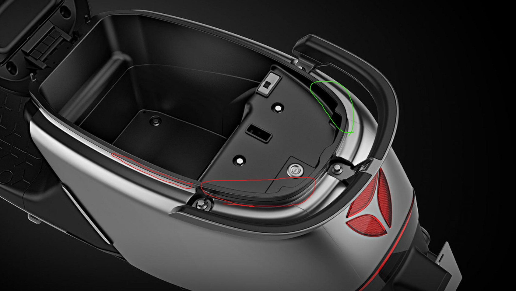

Moin zusammen, ich habe die Anleitung + Bilder mit der Entfernung des braunen Kabels nun befolgt. Beim wieder-einsetzen des Helmfachs fiel mir aber auf, dass dieses nicht zu 100% korrekt aufsitzt. Konkret: Auf der einen Seite des Rollers gibt es nur einen winzig kleinen Spalt zwischen Seitenteil des Rollers und Helmfach (liegt ja genau genommen auf der Seite auf). Auf der anderen Seite (genau genommen dort, wo das Schloss für das Batteriefach sitzt) ist dieser Spalt wenige mm größer. Wenn man einfach mal mit der flachen Hand auf den Sitz drückt oder sich darauf setzt und ein wenig "hüpft / wackelt" dann knarzt das Plastik ein ganz kleines bisschen. Ist das bei euch auch so?
Ich habe mehrfach das Helmfach aus und wieder eingebaut und konnte das Knarzen nicht beseitigen. Es ist wie gesagt auch nur sehr leise aber irgendwie stört mich das...
Ich zeige das mal beispielhaft an einem Produktbild. Der rot umrandete Spalt (insbesondere Nahe des Schlüssellochs) liegt nicht so schön auf, wie der grün umrandete.
An der Stelle befindet sich ja nicht nur das Schloss, sondern auch der Seilzug. Ich habe genauestens darauf geachtet, dass dieser nicht eingequetscht wird. Ich bin irgendwie am Verzweifeln jetzt...
Ist vielleicht das Plastik leicht verzogen? Oder ist das "normal" und bei euch auch so?
