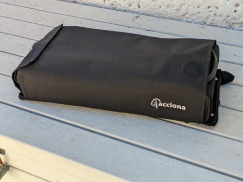

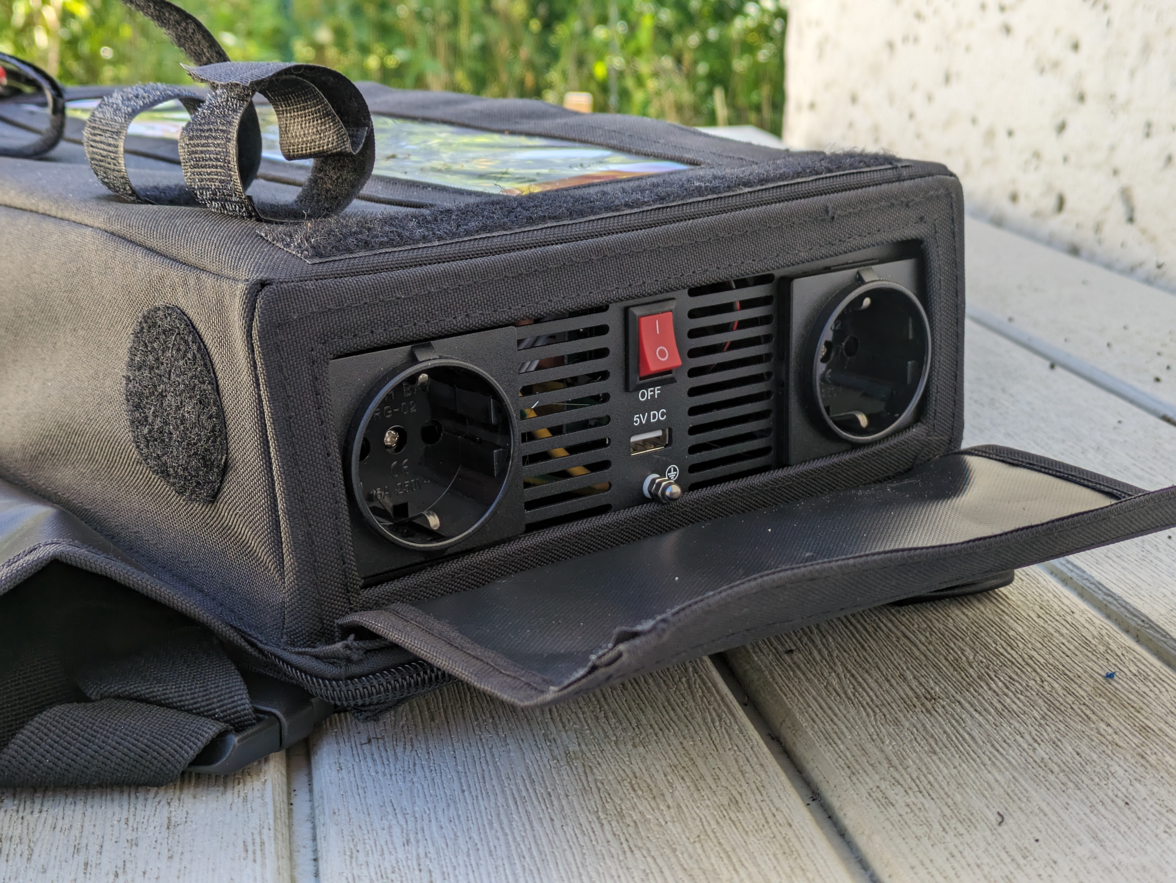

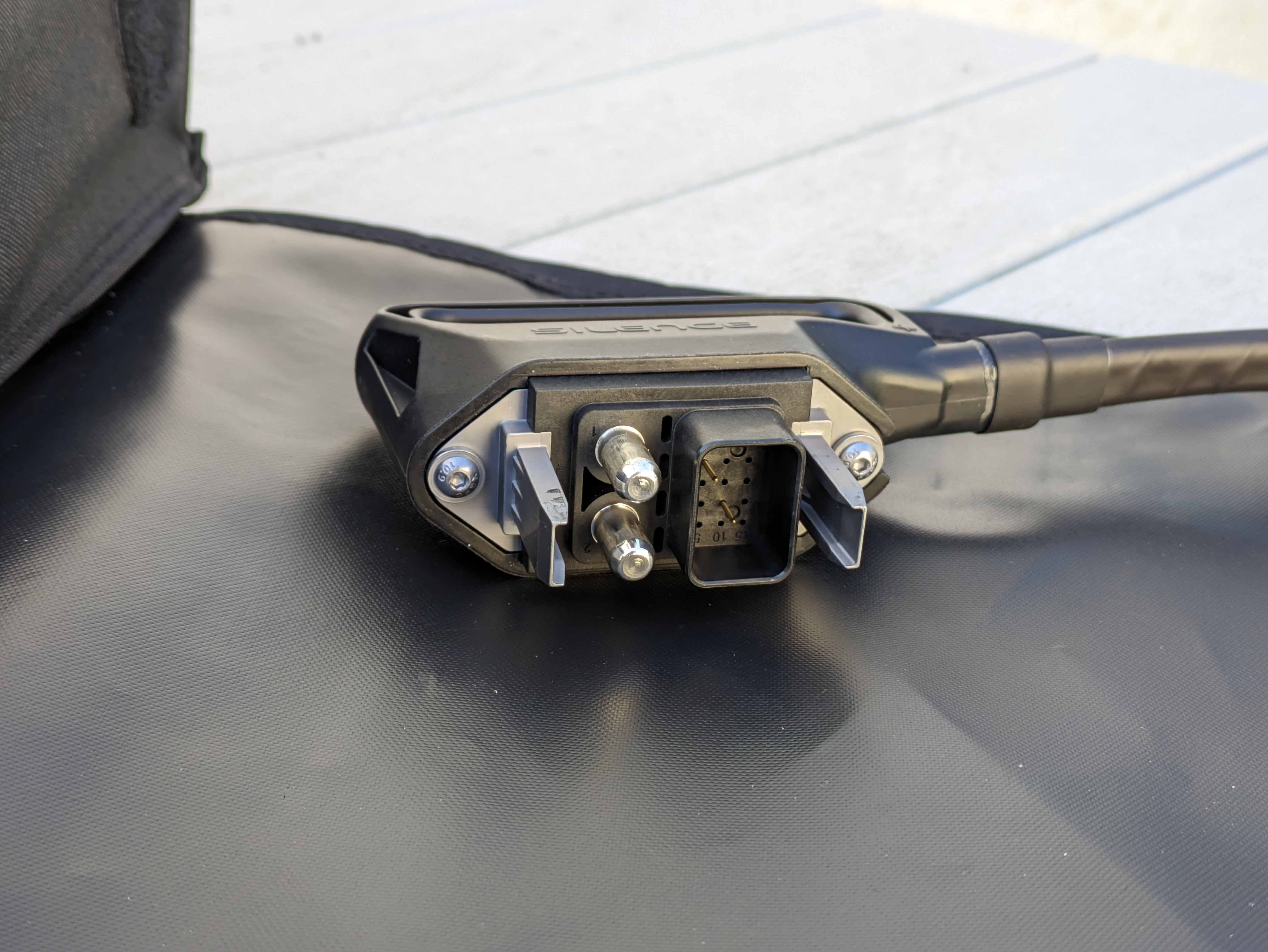

Mein heutiger Besuch hatte auch den offiziellen Wechselrichter von Silence (verkauft unter dem Namen NOMAD) mit dabei, und mit großem Interesse haben wir ihn ausprobiert und belastet. Meine Erkenntnisse von heute:
  1. Mein SEAT-Mo-Akku funktioniert out of the box mit dem Inverter. Ich hatte allerdings wohl auch ein BMS-Update...?
  2. Im Multiconnector gibt es genau zwei kleine Pins, die wir alle schon von Norberts Stecker kennen. Das Hochstromrelais im Akku schaltet sofort ein, sobald man den Stecker in den Akku steckt. Definitiv keine Kommunikation zwischen den Geräten, wie auch.
  3. Interessanterweise hatte ich nicht immer gleich sicheren Kontakt, eine Zeitlang schaltete der Ausgang einfach nicht ein (bei einem SoC von 70%).
  4. Mit der Strommesszange ermittle ich ~0,34 A (+- 0,05A, sind leider Schätzeisen in dem Bereich) Grundbedarf, sobald der Wechselrichter angesteckt und noch nicht einmal eingeschaltet ist. Der kleine Hauptschalter im Gerät schaltet ... was eigentlich? Das macht einen Grundbedarf von 18 Watt bei geschätzten 53V Batteriespannung. Für mein Verständnis ist das abartig zuviel. Die Grundlast, die der Akku selbst für das Einschalten des Hochstromausgangs benötigt, ist da noch gar nicht dabei.
  5. Der Strombedarf erhöht sich um ungefähr 0,1A, wenn der Wechselrichter eingeschaltet wird und "liefern kann", ~26 Watt. Das ist als Grundverbrauch für einen 3000-Watt-Wechselrichter wiederum gar nicht so schlecht.
  6. Mit einem klapprigen Heizlüfter haben wir knapp 25 Ampere gemessen. Mangels Messungen von Ausgangsspannung und der tatsächlichen Leistungsaufnahme kann ich keine Angaben zum Wirkungsgrad machen. Der nächste Test erfolgt mit Wasserkocher und Powermeter.

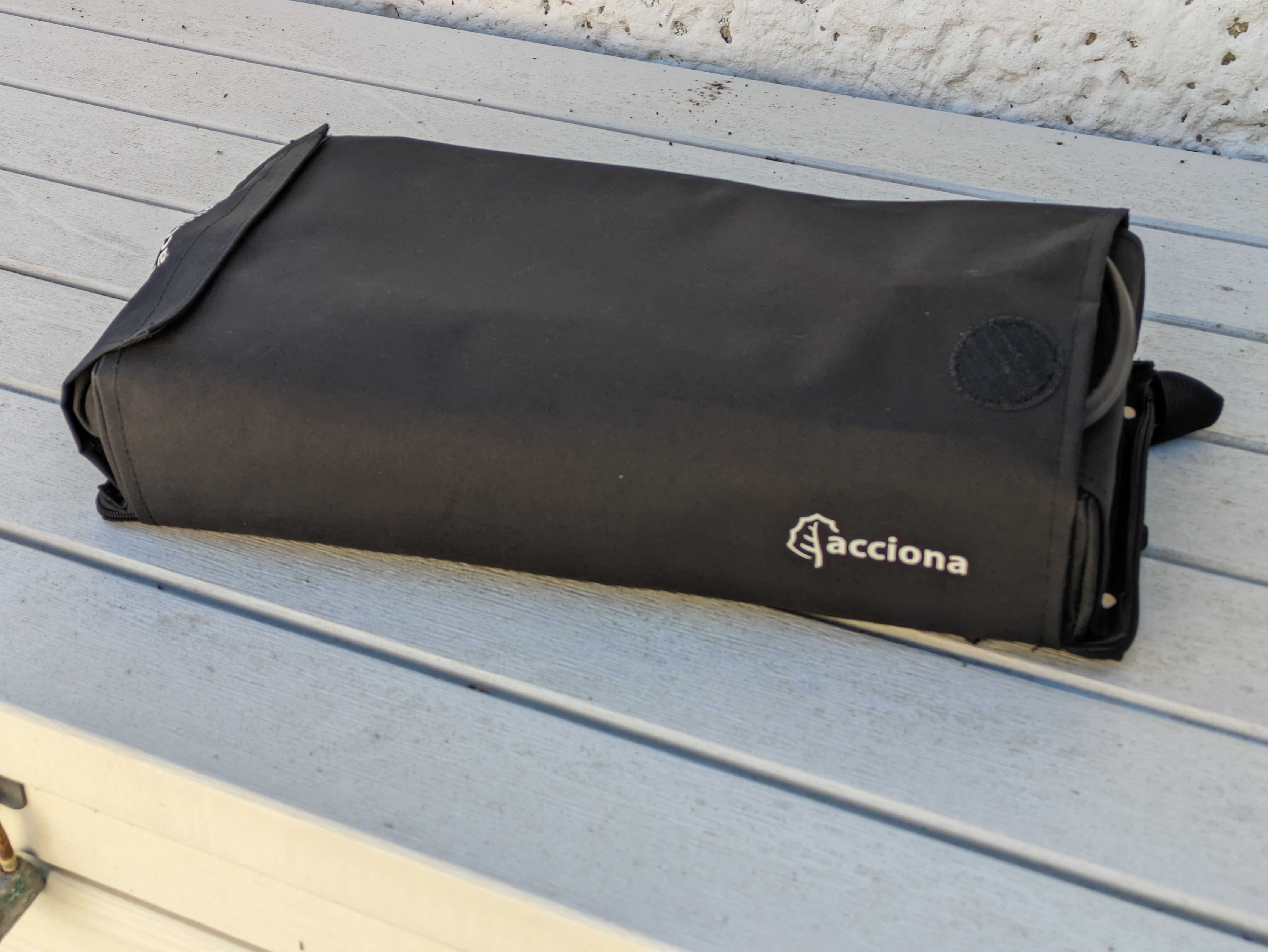

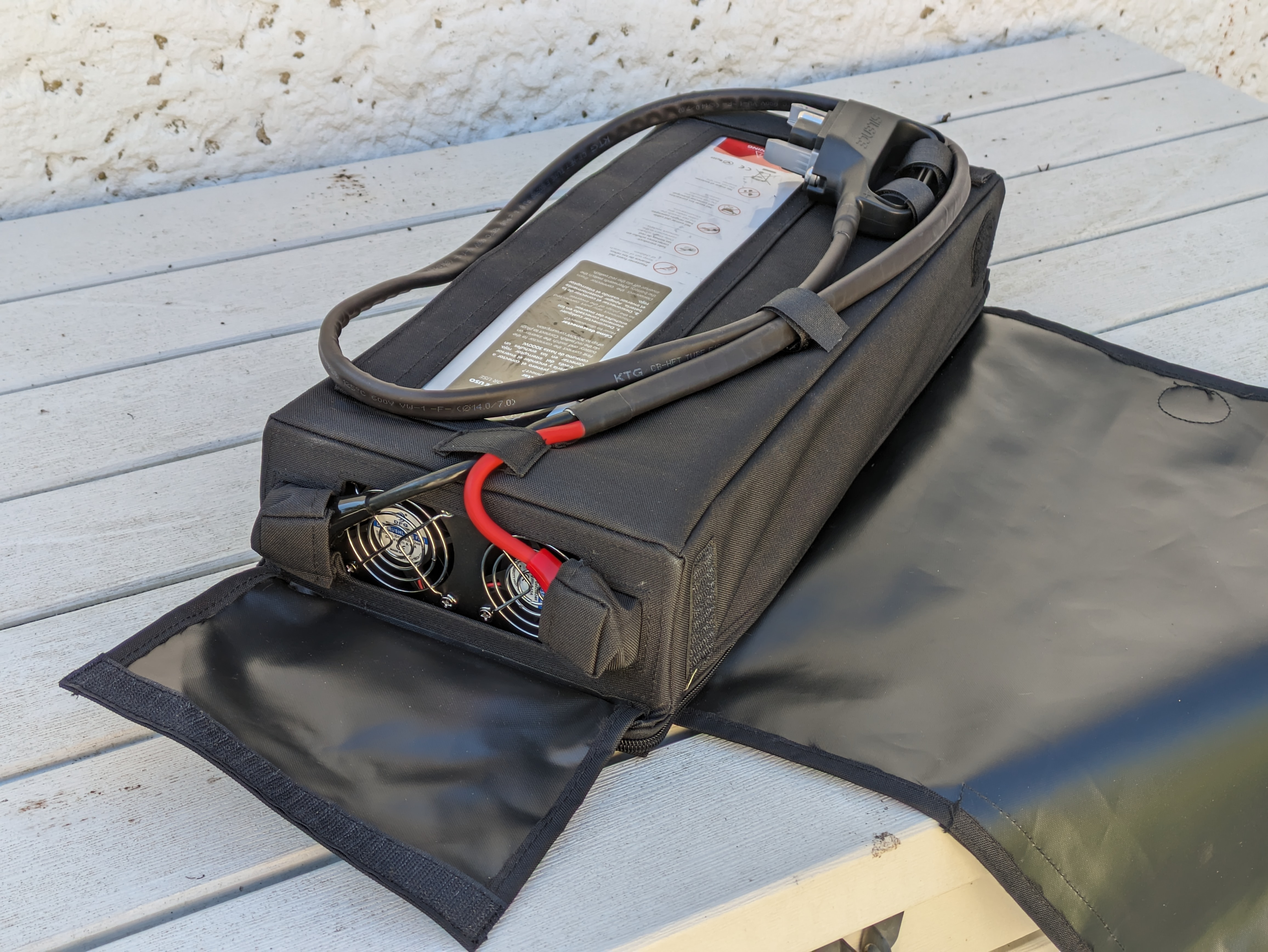

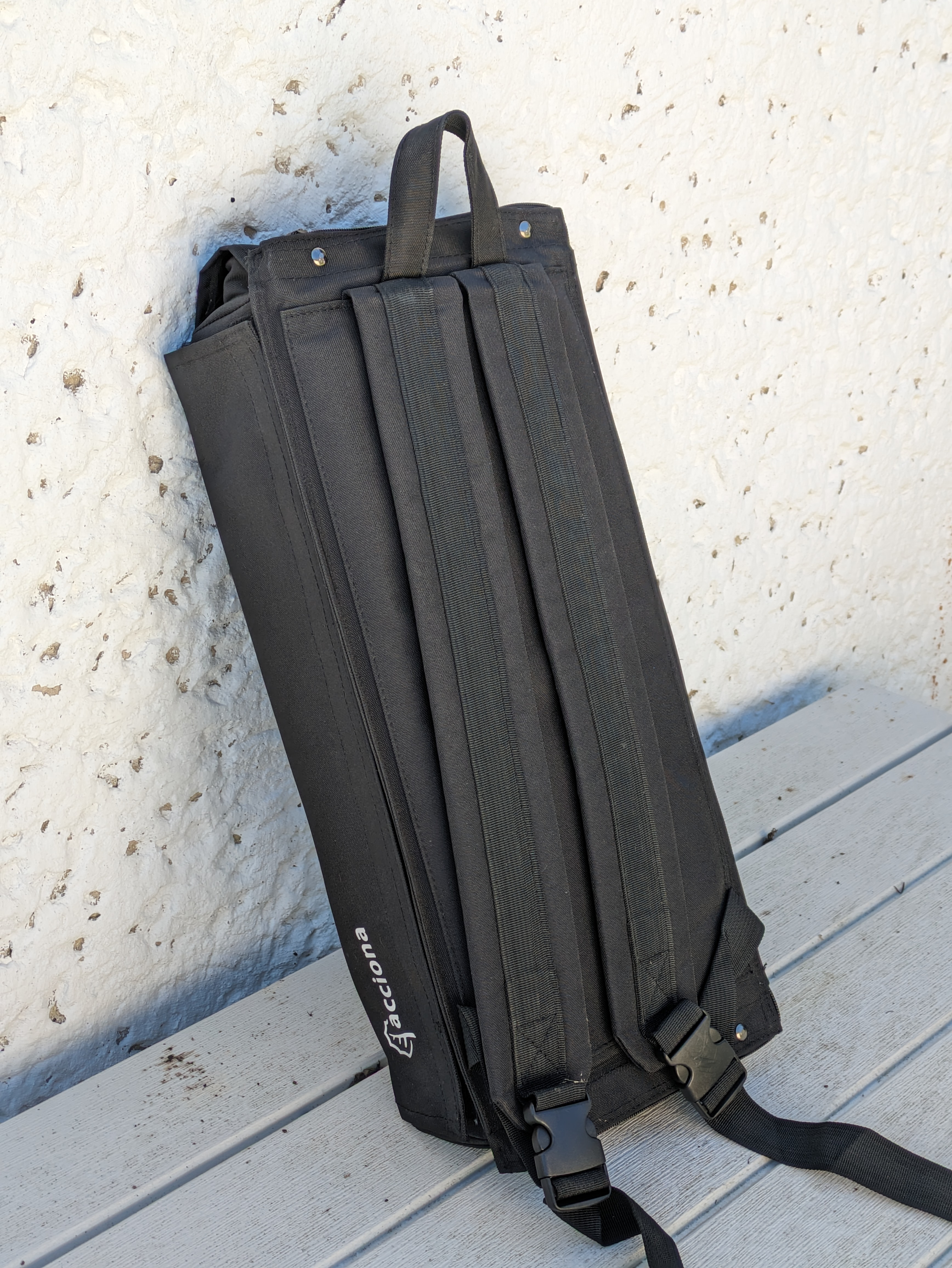

Als "der Besucher" steuere ich mal ein paar Fotos bei. Mobile Stromer hatte mir den Inverter nach etwas Hin-und-Her im August geliefert.

Mit einem Norbert-Deluxe-Stecker mir zusätzlichen Führungsnasen...
