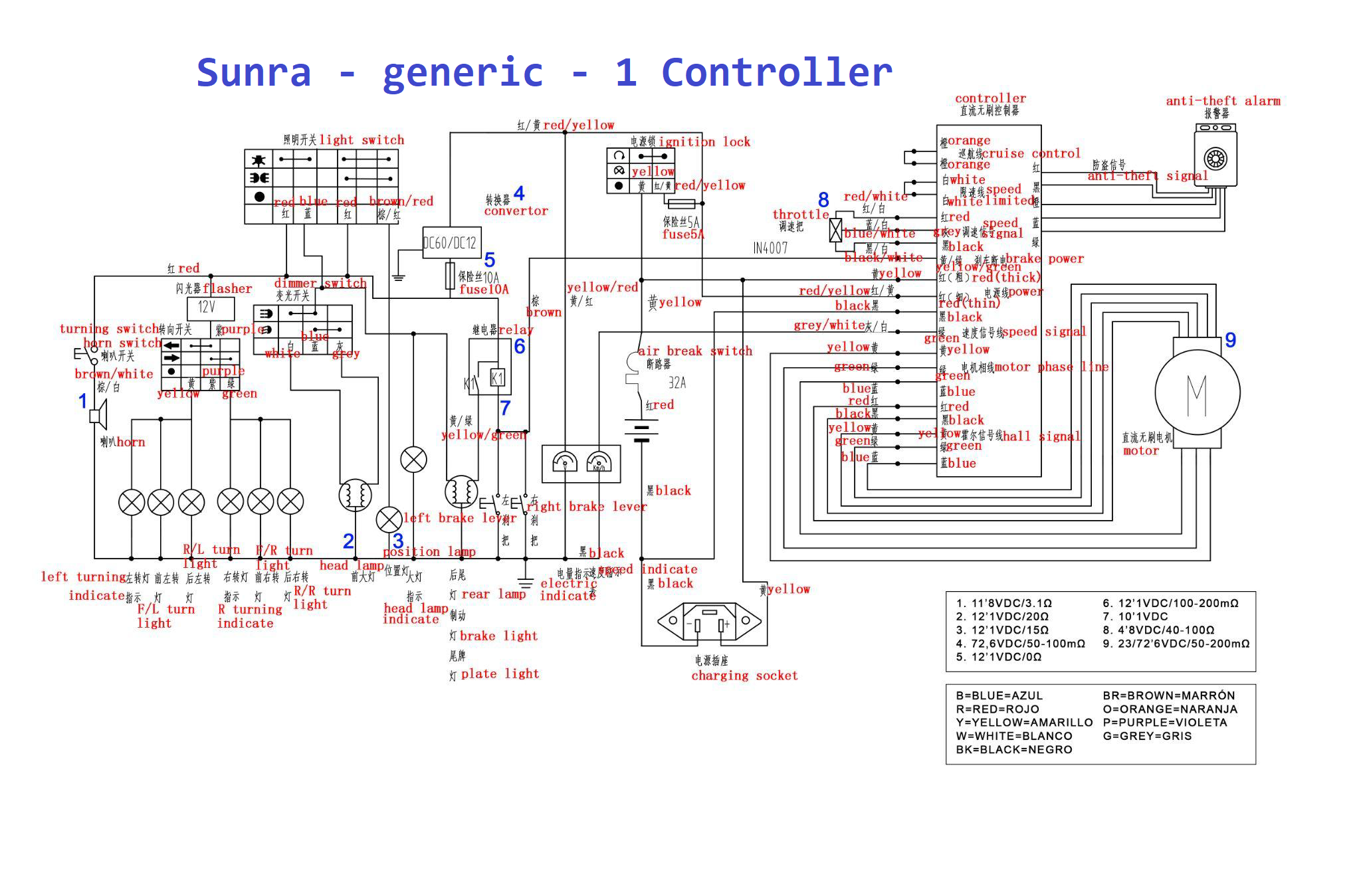

Hallo Julian und Willkommen hier im E-Roller-Forum,
die Kollegen hatten ja schon einige Tests vorgeschlagen, um mögliche Störquellen zu beseitigen.
Vermutlich lässt sich die korrekte Funktion der Bremsschalter und des Seitenständerschalters, damit überprüfen,
dass bei Betätiging das Rücklicht vom schwächeren Schlusslicht zum strärkeren Bremslicht umgeschaltet wird.
Darüber hinaus, könnte auch der Gas-Griff defekt, oder dessen Zuleitung (beim Bordstein-fahren) den Kontakt verloren haben.
Zumindest wenn sonnst alles funktioniert und man die Alarmanlage normal Ein- und Ausschalten kann.
Ich gehe davon aus, es fuktioniert:
- Hupe (1)
- Licht(2+3)
- die Tacho-Anzeige (indicate)
- damit auch der 72V auf 12 V DC/DC-Wandler (4) und dessen Sicherung (5)
- Wenn Bremslicht OK dessen Relais (6+7)
Der SUNRA Standard-Schaltplan sieht so aus:

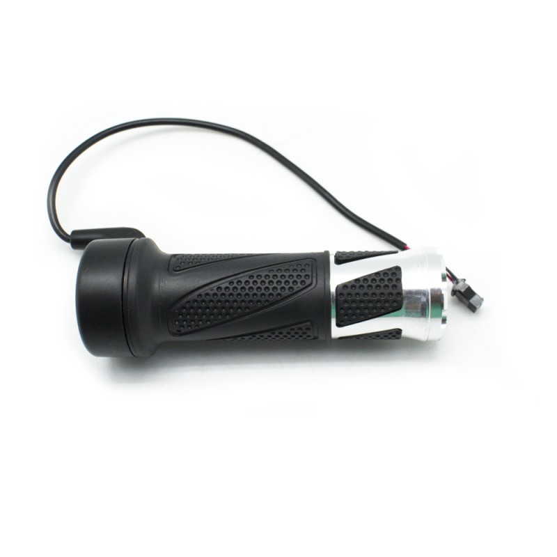

Der Gas Griff (throttle) hat hier im Schema die Nr. 8 und die Leitung ist natürlich viel länger (vom rechten Griff bis hinten zum Motor-Controller) und hat ggf. wackelige Steckverbindungen.
Das Kabel hat drei Adern : Plus und Minus, wo ständig von Controller 5 Volt anliegen sollten und das Signalkabel, das gegenüber Minus 0,5 bis 4 Volt Signalspannung zurück zum Controller schickt. Liegen im AN-Modus keine 5 Volt an ist die Leitung oder am Controller was defekt. Kommen die 5 Volt oben an und wird die Signal-Spannung (je nach Griff-Drehung) korrekt erzeugt, wäre der Griff ebenfalls OK.
Vielfach fallen die Teile plötzlich aber aus.
Für Hawk 2.0 wäre der Gasgriff Ersatzteil Nr. 30a für ca. 50 €. Wenn nur der Stecker rausgerutscht ist, wäre es natürlich billiger zu reparieren.
Müsste abmontiert (vermutlich Klemmung mit Innensechskantschraube) in etwa so aussehen:
- Hupe (1)
- Licht(2+3)
