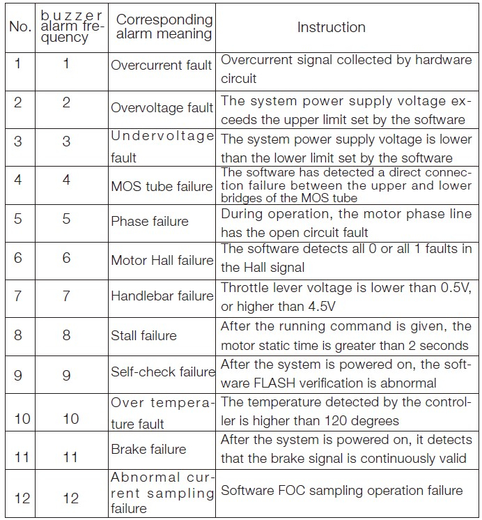

Das Problem hatte ich bisher nicht. Hat ein Neustart bzw. Akku ab und wieder abklemmen geholfen? Meine Ukko fährt noch, es kommt nur leider ein wiederkehrender Warnton in einem Intervall von ca 5 Sekunden. Am Dienstag frag ich mal beim Händler nach.
- Elmo4u
- Beiträge: 30
- Registriert: Do 29. Dez 2022, 18:54
- Roller: TROMOX, MinoB, Ukko S, noch eine Ukko S
- PLZ: 3
- Wohnort: PLZ D- 3.....
- Tätigkeit: Zweiradmechanikermeister, TTXGP und FIM international E-Power Racing Teilnehmer a.D.
Re: Tromox Ukko S
Ist es eher ein Klingeln oder ein Piepton
Die Motorsteuerung hat einen Piepton
Der Ding-Dong Ton kommt vom Lautsprecher im Rahmen hinterm Akku.
Hier hat mir mein Händler freundlicherweise die Fehlercodes für den Piepton der Motorsteuerung mal ausgedruckt.
Ich hab auch den für den Blinkcode des Akkus und für die Anzeige im Display auch
Mein Händler vertröstet mich noch, denn Herkules arbeitet wohl fieberhaft mit Tromox in China an einem Update für den Motorcontroller.
Auf Anfrage gibt es schon ein Update für den Motor-Controller, kann der Händler nach Absprache mit dem Techniker zu Herkules einschicken. Die testen aber selbst noch, wegen dem schlechtem Wetter gibt´s wohl Verzögerung. Die scheinen wohl keinen Prüfstand zu haben.
Ich warte noch ein paar Tage und dann, wenn das Finale Update zur Verfügung steht, soll mein Händler die Motorsteuerung mal updaten lassen.
