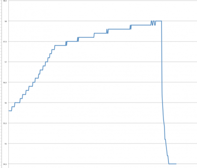

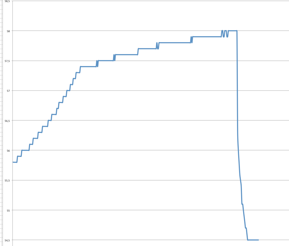

Habe mir abschließend beim letzten Controller-Tausch mal die Ladeendspannung nach kurzer Spritztour angesehen und bin beruhigt, dass meine Akkus anscheinend nicht stundenlang gekocht werden. Nach genau 58V geht es auf ca. 54 zurück und lädt dort mit kleinem Strom noch etwas herum. :)
