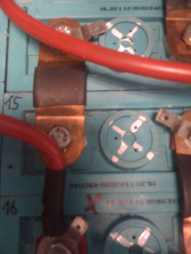

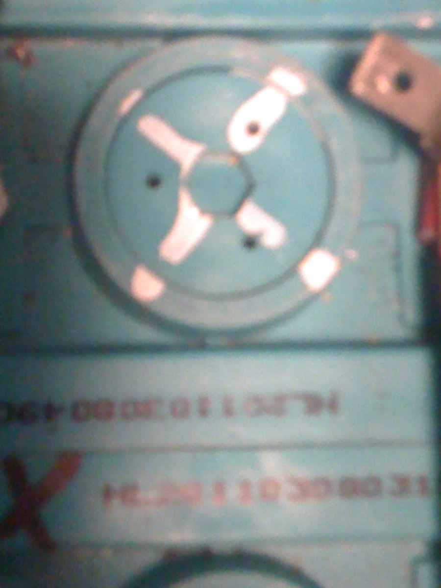

Kennt jemand die eindeutige Markierung an der Zellentlüftung dieser 40Ah Zellen.
Welche Bedeutung oder Einstufung dieser Zellen könnten sie bedeuten.
Wer hat solche Markierungen gemacht
Evtl. PN an mich persönlich.
Es ist möglicherweise ein glänzend weiser Lackstift/Pinselstrich
Wurde diese Markierung in China, Deutschland oder Österreich gemacht? Warum?
Dieser Hinweis wird vertraulich behandelt! :evil:

Mensch Alfred, eine Art Schraubensicherung, gute Idee.
Aber ist es wohl eher nicht. In den Übergängen vom Gewinde es keine Farbe.
Bei einer Radmutter wäre diese optische Markierung sinnvoll.
Aber bei LiFePo4 Zellen muss diese Markierung eine andere Bedeutung für den
Anwender oder Werkstatt haben.
Mit einem "edding" wäre es einfacher aber auch entfernbarer. Diese Farbmarkierungen
kann man nur mechanisch wieder entfernen und dabei Spuren hinterlassen.
Z.B. einen Wiederverkauf oder Garantiefall vermeiden. :lol: :lol: :lol:
Vielleicht bekommen wir ja noch einen anonymen Hinweis......
Diese Markierung ist auch nur im vorderen Bereich des Fury, also nur beim zerlegten
Fury erkennbar. Sie wurden eher im Fury versteckt montiert. Diesen Bereich der vorderen
drei Blöcke können vom Helmfach nicht eingesehen werden.
Deswegen habe ich auch kein gutes Gefühl bei der vorhandenen Markierung.

........und die kleinen roten Kreuze auf den Zellen sind auch nicht serienmäßig.

Die roten Kreuze vom roten Edding sind meine Markierung "für Bad Boys"
Hiervon habe ich vier Kreuze S13, S16, S18 und S24. Der Rest von den
markierten Zellen mit dem weisen Kreis rutscht wesentlich langsamer gen 0V.
Zur Zeit bei ca. 3,0x/3,1x Volt. ;)
Diese Eddingmarkierungen kann man mit Benzin wieder entfernen. :lol:

Das X bedeutet eine Zelle, die unter 1V Spannung hatte und tendenziell unter Selbstentladung litt. Die Dinger sind noch da, wo sie von e-Sprit vorgefunden wurden, weil der ursprüngliche Besitzer seinen Roller wieder so zurückhaben wollte, wie er war, die Reparatur war ihm zu teuer. Das Spekulieren kann somit ein Ende haben ;)

Ja, das könnte in der Tat so passiert sein. Die professionelle Markierung hat also eine Bedeutung
für Zellen unter 1V.
Die Rep mit neuen Zellen war dem Vorbesitzer zu teuer und er hat ihn dann wieder zum Verkauf
abgeholt. Ich habe ihn ja auch mit defekten Zellen gekauft. Das war mir ja bewußt.
Aber die Bedeutung der Markierung bei der Hälfte der Zellen nicht.
Anscheinend wurde die andere Häfte der Zellen bereits mal getauscht.
Ich hätte aber einen roten Lackstift genommen. :lol: und mit einer Lötpistole markiert.

Eben nicht, das war dem Vorbesitzer ja zu teuer. Die anderen waren halt noch am Leben (>1V) bei der Einlieferung, und sind erst seit der Rücksendung ebenfalls abgestürzt, aber noch nicht so stark geschädigt wie die ge-X-ten Zellen.

Aber genau diese älteren Zellen wo markiert sind driften ab.
Das kann kein Zufall sein. Entweder hat Mountain Chen Mist gekauft, schlechte Charge, oder ich weiß ja
auch nicht. Egal, Miesepeter hat zum Teil Recht. Der andere Teil muss sich noch unter Last beweisen.
Es war laut PN jedenfalls kein Einzelfall bei Emsiso..... :o
